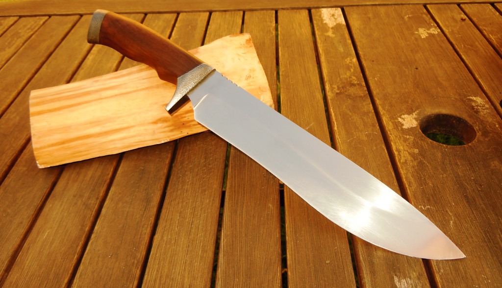

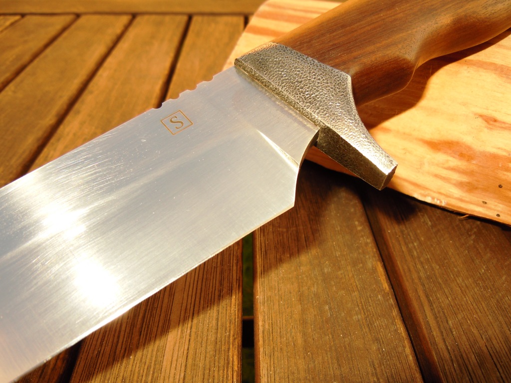

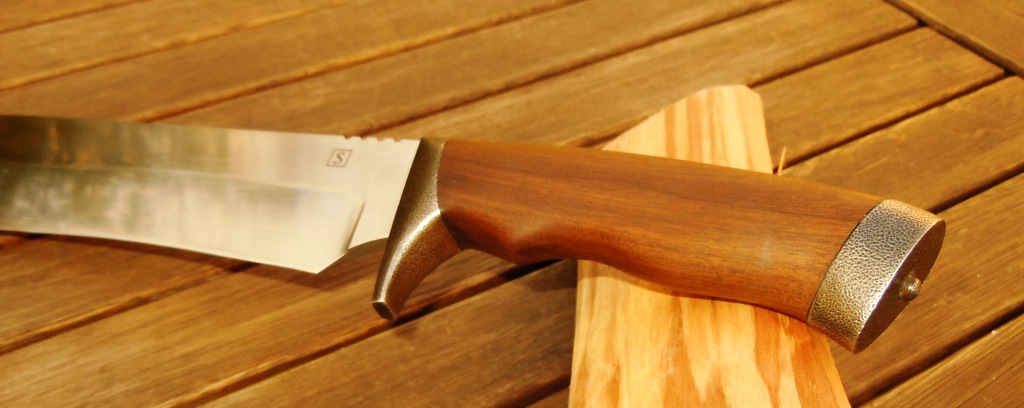

Hallo Messerbauer,
Frei nach Cocodile Dundee: “……daß ist ein Messer!!“ hier mein neustes Werk, Messer # 21.
Im Auftrag gebaut und so gut wie fertig, muss nur nochmals über die Oberfläche gehen und diese ein wenig aufhübschen, ich zeig es aber trotzdem schon.
Hier die Daten:
Stahl: 1.4153.03 aka SB1 gehärtet auf 60 HRC
Gesamtlänge: 370mm
Klingenlänge: 240 mm, davon 225 mm scharf
Gewicht: ~ 465 g
Griffholz: brasilianischer Nussbaum
Parier und Endkappe: Reineisen punziert und geschwärzt
Scheide gibt es dazu von mir keine, diese will der zukünftige Besitzer selber machen. Derzeit ist es noch mit mir in New Jersey wenn ich wieder zu Hause bin wird es verschickt.
Ich hoffe es gefällt. Kritik und Anregungen wie immer erwünscht.
Roland
