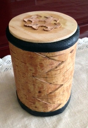

möchte Euch meine erste gebaute BirkenrindenDose vorstellen.
Birkenrinde ist wirklich ein sehr dankbarer Werkstoff.

Sehr schön.
Das erinnert mich aber an eine Frage die mir gestern durch den Kopf geschossen ist. Beim Brennholz holen ist mir ein Stück Birke in die Hand gefallen und ich konnte es ja nicht verbrennen ohne mal zu versuchen die Rinde anzuziehen. Hat natürlich nicht geklappt.
Wie bekommt man die Rinde zerstörungsfrei ab?

Schaut sehr gut aus.
... und wie baut man sowas ?
... ist die Rinde auf eine innenliegende Röhr geklebt ?
... Deckel gedrechselt ?
Fragen über Fragen ...

die Dose hat innen noch eine Lage Birkenrinde.
Den Deckel hatte ich mit der Stichsäge grob ausgesägt
und mit einer Holzfeile nachbearbeitet.
Die Deutsche Burkenrinde ist zu dünn. Das funktioniert
am Besten mit sibirischer Rinde.

Sehr schicke Dose! Zu solchen schönen Sachen fehlt mir leider das Fingerspitzengefühl...
Wegen Birkenrinde: Es lohnt sich, in Parks und Grünanlagen bei Baumfällarbeiten Ausschau zu halten, gelegentlich werden mal "ausländische" Birkenarten mit leichter zu verarbeitender Rinde als Zierbäume angepflanzt. So bin ich an ein paar Stücke gekommen --- die aus oben erwähntem Grund noch nicht weiter berarbeitet wurden.

Das ist doch mal ein cooles Material...
Ich schön geworden.
Kann man die Rinde "einfach so" vom stehenden Baum abziehen oder läuft man da Gefahr den Baum zu schädigen?

Kommt drauf an. Wenn man nur die papierdünne Schicht von diesen superweissen Birken abzieht, um damit Dosen oder Bogenrücken zu belegen, stört das die Birke nicht sonderlich - höchstens den Parkwärtershokunin hat geschrieben:Das ist doch mal ein cooles Material...![]()
Ich schön geworden.![]()
Mark

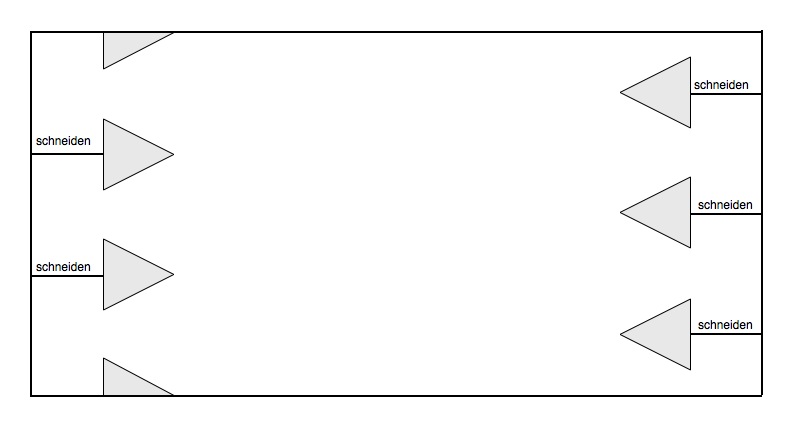

hier ist das Muster für die BirkenrindenDose.
Die Dreiecke ausschneiden und von den Dreiecken aus die Linien zum Rand hin schneiden.
Zusammenstecken...fertig.

Tolle Arbeit !
Mehr davon ...

Schöne Arbeiten. Und vielen Dank für das Schittmuster - so einfach kann es sein

Sehr, sehr schön.
Und der simple Schnitt erst. Danke für's zeigen.
Wie ist die Oberfläche versiegelt, oder benötigt die das nicht, wg. wasserabweisender Eigenschaft von Birkenrinde?
Ach ja, wenn' nicht zu viel Arbeit macht, hätte ich gerne noch ein Foto von innen, evtl. mit gössen Vergleich.

@Dshonon
Danke für das Schnittmuster.
Auf sowas fahren wir hier voll ab.

Hier ein Foto vom Innenleben.
Die Oberfläche Ist nicht versiegelt.
Innen ist eine Lage Birkenrinde eingeklebt.
