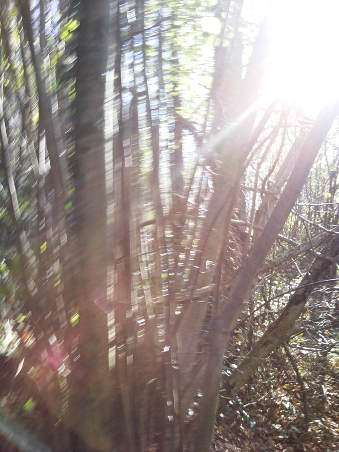

Heute hab ich vor der Arbeit 19 Schösslinge von ner Hasel am Parkplatzrand geerntet. Geplant sind sechs Pfeile mit Feldspitzen, einer davon als Flu Flu. Dafür habe ich dann hoffentlich ausreichend Auswahl.
Saplingplantage
Saplingplantage
Damit ich in Sachen Spine und Gewicht ein bischen variabel bin, habe ich die auf 90 cm (35,4") Länge gekürzt. An den dicken Enden variiert der Durchmesser zwischen 10 mm (2/5") und 14 mm (11/2"). Ich hatte nen Messschieber dabei, um ein Referenzexemplar auszuwählen und eine Schnur mit einem Knoten bei 90 cm vorbereitet. Abgeschnitten hab ich mit einer ganz gewöhnlichen Gartenschere.

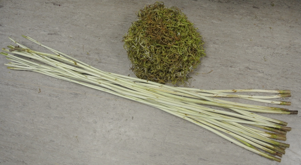

Die Rinde habe ich mit einem, nicht all zu scharfen, Messer abgeschabt. Dabei kann man auch ruhig "mit väterlicher Strenge" vorgehen. Dann ist so ein Schaft in unter zwei Minuten entrindet und Knospen schrubbt man so einfach weg. Am glattesten wird das Ergebnis meiner Meinung nach, wenn man vom dicken zum dünnen Ende arbeitet.
Schälen
Schälen
