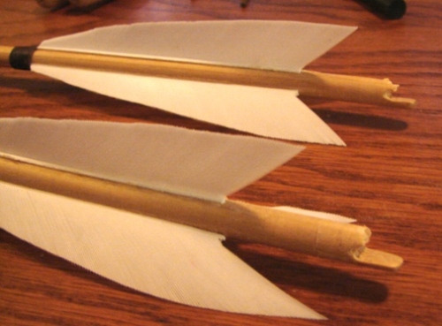

ich möchte bei meinen Pfeilen gerne von der Kunststoffnocke wegkommen. Da ich meine Pfeile mit relativ viel Aufwand befiedere und mit einer Wicklung versehe empfinde ich die Plastiknocken als Stilbruch. Daher würde ich gerne meine Nocken mit einem V-Spleiß einbauen. Dazu habe ich auch einige Beispielbilder:
Quelle: http://www.ballg.de/shop/index.htm
Quelle: http://www.longbow-archers.com/arrows.html
Nur wie baut man so etwas? Im Einzelnen gefragt:
- Wie wird die V-Form in den Pfeilschaft geschnitten? Bei einem geraden Schnitt, der auseinandetgekeilt dürfte nur bei flachen Winkeln gehen, sonst wird die Spannung zu hoch.
- Wie baut man die Nocke mit dem gleichen Winkel? Mit dem Bandschleifer hätte ich Angst um meine Fingerkuppen bei einer nur wenige cm langen Nocke.
- Nimmt man besser ein Rundholz oder Vierkantholz, dass man dann abrundet? Im letzteren Fall wie rundet man das Holz am besten ab?
Das waren viele Fragen, ich würde mich über einige Antworten freuen.

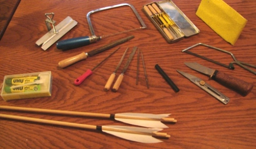

Werkzeug: Pucksäge, Fliesensäge, diverse Schlüsselfeilen und kleine C-Zwingen.
Material: Epoxidkleber und 10mm Horndübel.

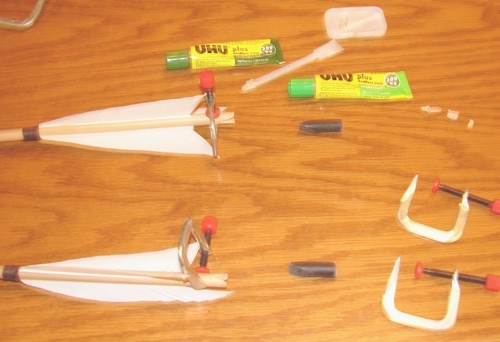

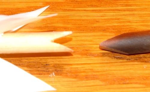

Die V-Kerbe eine Idee enger sägen wie der Anschliff des Horndübels ist.

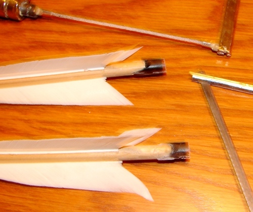

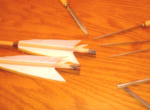

Vor dem Einpassen bzw Einkleben den Pfeilschaft vor dem Aufspalten sichern.
