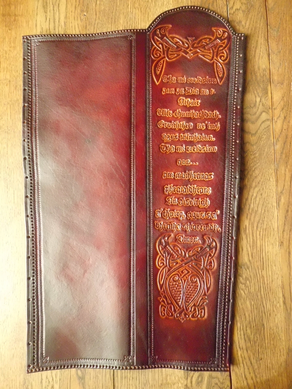

Hallo zusammen,
soooo, die Schrift ist punziert und die Finger lädiert.
Ein Teil der Umrandung ist auch schon ins Leder geprägt.
Habe satte 11 Std. für das Glaubensbekenntnis benötigt und so fühlt sich auch mein Daumen an ;D
mal sehen wann ich das nächste mal an den Köcher gehe.
Es geht aber auf jeden Fall in Kürze weiter.
Also bis denne
VERITAS

Taran
Beiträge: 4387
Re: build along Dreipunkt Rückenköcher
Beitrag von Taran »
Hast du mit dem Daumennagel punziert? LOL
Jedenfalls sehr schön und sauber, was für einen Schräger hast du genommen? Gerade die ganz feinen Kurven in den Buchstaben, das macht mich schon kribbelig, wenn ich nur hinschaue!
VERITAS
Beiträge: 221
Registriert: 09.04.2012, 17:27
Beitrag von VERITAS »
Hallo Taran,
danke für das Lob. Ich hab den kleinsten Anschräger genommen den du kaufen kannst. Also, echt klein! :P
Und glaub mir, ich bin nicht nur kribbelig geworden ;D
VERITAS
www.veritas-lederarbeiten.de

Firestormmd
Beiträge: 3528
Beitrag von Firestormmd »
Sau-coole Arbeit! Ich frage mich, ob es solche Buchstaben nicht als fertige Punze gibt. Das würde die Sache doch erheblich erleichtern. Aber so: aller höchsten Respekt, vor allem für die Geduld, das 11 Stunden durchzuziehen. Ich habe meist nach 20 Minuten schon keine Nerven oder Lust mehr. :)
Grüße, Marc

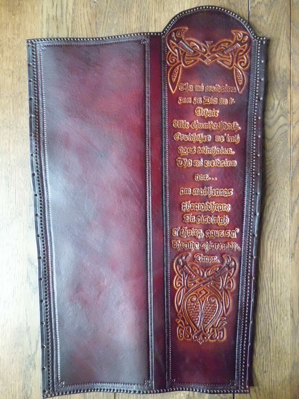

VERITAS
Beiträge: 221
Hallo Miteinander,
nächste Station..... habe den Köcherkorpus zu Ende punziert und in einem Mahagoni used Ton gefärbt (Kundenwunsch).
Die Buchstaben sind mit Saddle tan hinterlegt.
Danach das ganze mit Acryl Resolene versiegelt.
Ich denke das die Farbgebung ganz gelungen ist zumal die ganze Ausrüstung des zukünftigen Besitzers in der Farbkombination gestaltet ist.
Als nächstes kommt der Pfeilsucherköcher dran der am Pfeilköcher befestigt wird.
Also bis denne und
VERITAS
