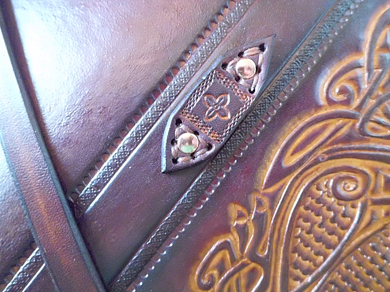

Doch nun erst mal die Arbeitsschritte für den nächsten Teil.
Halterung für Pfeilsucherköcher und die ersten zwei Riemen für den Köcher.
- Zuschnitte anfertigen
- lochen und punzieren
- färben und finish aufbringen
- dann mit cum von eco flo die kanten unter Zuhilfenahme von einem glatten Holzspatel oder Plastik Laufrolle abrunden (Werkzeug siehe Bilder Seite 2)
- Bronze schnallen am Riemen befestigen (siehe Foto)
- die Lochung auf den Köcher übertragen (auf der Innenseite die Löcher mit einem Nahtsenker einlassen damit die Pfeile die naht nicht irgendwann zerstören)
- die Teile am Köcher vernähen
- zusätzlich die Werkstücke vernieten (hier habe ich Kupfer gewählt)
- dann den Stoß Lederriemen am Köcher vernähen (das ist der Riemen der zwischen dem Stoß sitzt wo der Köcher dann zusammengeführt und vernäht wird. Zusätzlich nachdem der Köcher dort vernäht worden ist wird eine Kreuzschnürung mit Cognacfarbenen Lederflechtriemen die rechte Seite des Köchers zieren)
so das wäre es dann erst mal, jetzt heißt es warten.

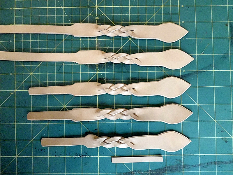

Moin zusammen,
so, ich bin ein Stückchen weiter gekommen denn der Bronze Riemenverteiler ist endlich angekommen ;D .
Heute habe ich die Riemen für das Drei punkt System angefertigt.
- Schablonen für den Schultergurt und die Riemen angefertigt
- Miracle braid flechtung in die Riemen geflochten (die Technik könnt Ihr euch auf YouTube anschauen)
- Lederriemen angefeuchtet und kurz vor dem Trocken werden des Leder´s, punziert
- Schulterriemen angefertigt, punziert und gefärbt
eigentlich wiederholen sich die Vorgehensweisen jetzt :-\ .
Morgen färbe ich die restlichen Riemen und vernähe sie miteinander.
Um das Drei punkt System schnell zu öffnen um den Köcher abzulegen ohne die Riemenschnallen zu öffnen, habe ich mich für eine Hornschließe entschieden (ähnlich wie bei einem Taschen Verschluss) ist die Schließe offen funktioniert das Ablegen des Köchers wie bei einem Ein Gurt System.
Viele Grüße und bis Morgen

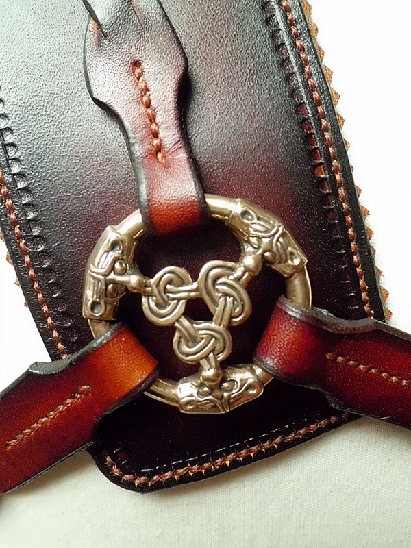

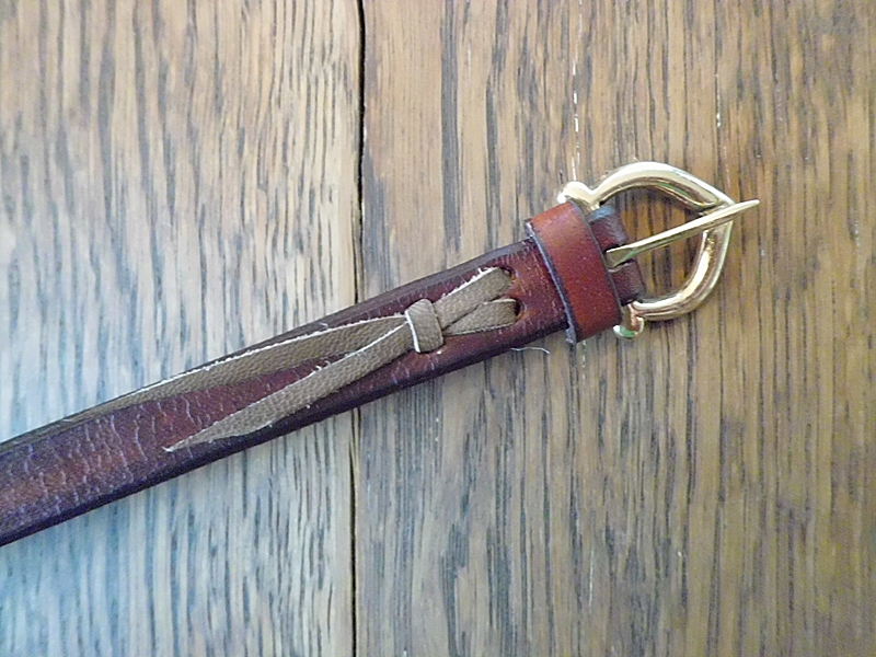

Hallo miteinander,
heute habe ich das Riemen System fertig bekommen.
Das heißt, gefärbt, vernäht und die Hirschhornschließe mit dem "Dremel" bearbeitet und geschliffen.
- Alle Riemen gefärbt und nach dem Trocknen ein finish aufgebracht
- nach den trocknen habe ich die Löcher für den Riemenverteiler an den Schultergurt angepasst und vor gelocht
- Auf der Schultergurt Rückseite die Naht einlassen damit sie nachher nicht durch das Inlett zu sehen ist
- dann habe ich den Riemenverteiler aufgenäht
- danach das Inlett eingeklebt und die Ränder mit einer Ahle vor gelocht
- das Inlett habe ich seitlich breiter gelassen und anschließend mit einer Zackenschere abgeschnitten
- dann das Inlett rings rum per Hand vernäht :'(
- zum Abschluss das Hirschhorn bearbeitet und mit einem Lederflechtriemen am drei punkt Riemen befestigt
Ich hoffe er gefällt euch. Mal schauen ob ich morgen weiter machen kann ;) .
