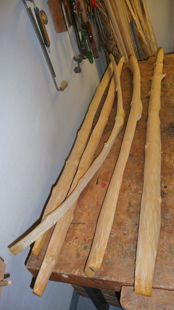

...timber harvesting winter 2013/14 started ...
Beitrag von skinwalker »
der erste Holler Winter Season 2013/2014...
paar Wochen "Schnelltrocknen" und los geht's ...
Krumm,Knubbel, Äste und extremer Reflex ... that's the way I like it ...

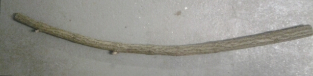

Guten Abend zusammen,
Ich hab vor ca 3 Wochen diesen krummen Holunderstock gefunden. Er ist etwa 155 cm lang und am dünnen Ende ca. 4,5 cm dick. Welchen Bogentyp könnte ich daraus bauen? Ich bin für Empfehlungen dankbar, da ich noch sehr wenig Erfahrungen im Bogenbau habe.

Beitrag von Heidjer »
Nun so ein Bogen würde sich anbieten. ;D
Nur ich würde die reflexe Seite verwenden. ;)

Beitrag von rookie »
Danke Dirk. Die reflexe Seite wollte ich sowieso verwenden, da sie völlig astfrei ist. Sollte ich jetzt schon die grobe Form rausarbeiten und den Rolling dann trocknen lassen oder mit dem Bearbeiten noch warten?
Kommt drauf an wie eilig es ist.
Wenn eilig, dann Pelle runter und die deflexe Seite bis zum Markkanal entfernen, im Griffbereich mehr stehen lassen, der Markkanal sollte nur erreicht werden, er muß nicht entfernt werden. ;)

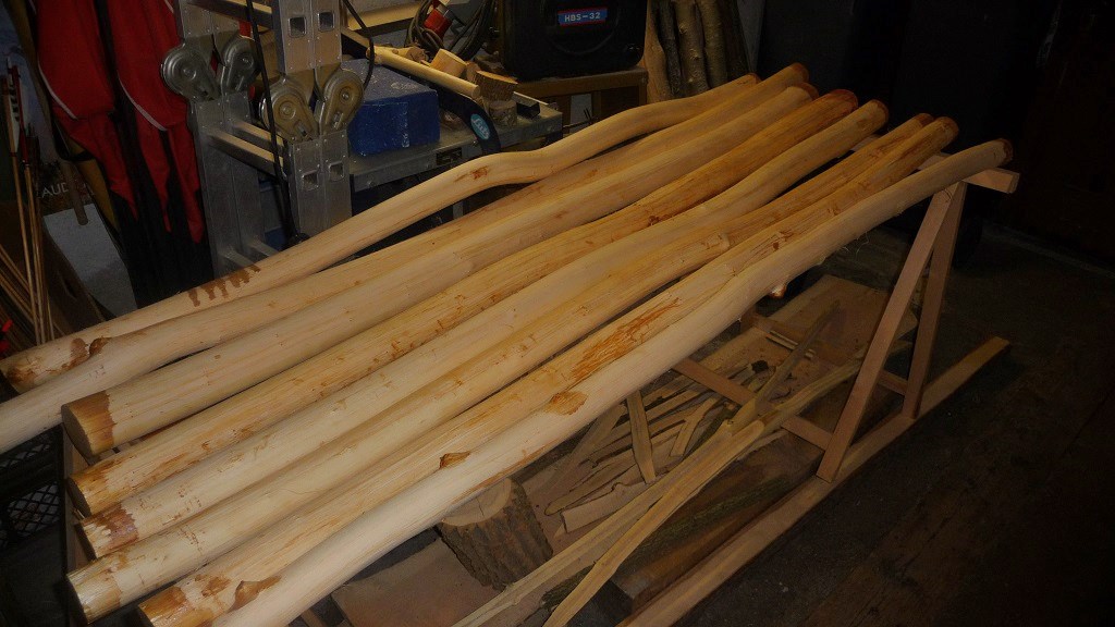

Holzernte :
...hier die ersten Ulmen dieses Jahr :
Durchmesser max. 14 cm also eher Sapling-Dimension. Sind ein paar geniale "Charakter-Teile" dabei ... Totäste, snaky etc. !
und noch ein paar Holler :
richtig schönes und äußerst schweres Holler-Gehölz - zeugt von guter Qualität

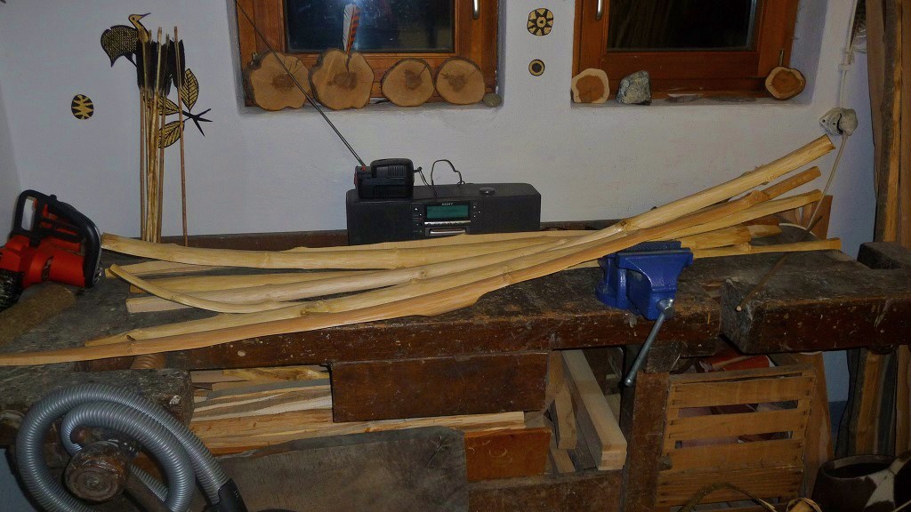

und ... mann ist meine Werkstatt dreckig ... 8) :
Ulmenrinde und Bast - sehr gut für Bastelgeschichten usw.
