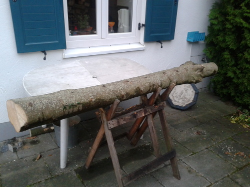

Dabei ist mir folgender Stamm aufgefallen. Eine Esche?
Der Stamm ist ca. 2m lang. Doch das Zentrum ist nicht in der Mitte.

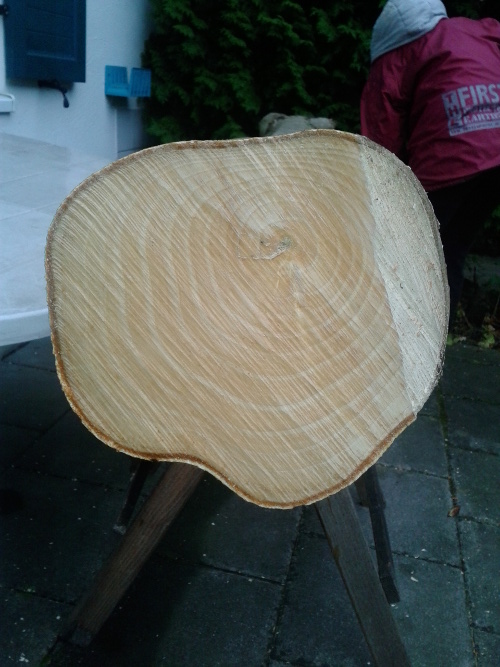

Ist der Stamm trotzdem zum Bogenbau geeignet? Wenn ja, wie muss ich den spalten? Im Zentrum der Jahresringe oder im Stammzentrum?
Ich denke ersteres. Daraus resultietrt dann auch wohl, dass ich max. 2 Bogenrohlinge heraus holen kann?

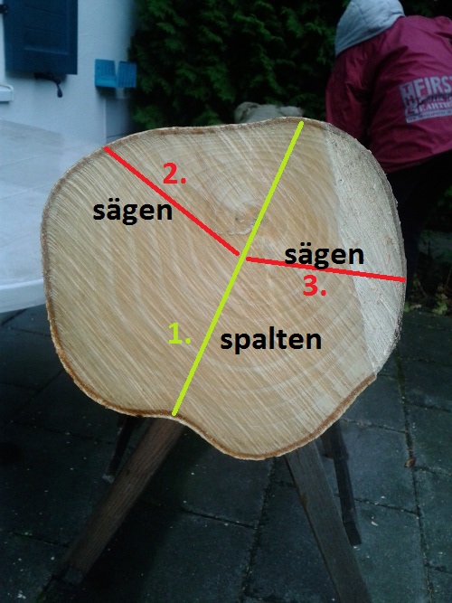

ja ist Esche und ja ist geeignet, spalten durch den Markkanal, gibt 4 bis 6 Rohlinge wenn ich die Dicke richtig einschätze

Vor allem die linke Seite sieht gut aus.

...sieht schon SEHR nach Esche aus...
Qualität ist "gut", schöne Ringe, leider auch viel Frühholz, aber definitiv gut geeignet.
Leicht gerundeten Bauch bauen, wg. "Treppeneffekt" (sh. Wiki!) und so spalten, dass je Stave die Ringdicke etwa gleichmäßig ist...
Entrinden MUSS nicht, aber Esche ist unempfindlich gegen Trocknung und eher gefährdet durch Holzwürmer, daher ja.

Jo, da geb ich Gornarak recht, wenn der äußere Ring als Rücken dienen kann, sollte man da gleich mit stumpfem Werkzeug die nasse Rinde runtermachen, trocken ist das mühsamer als nötig.

Spalten bzw sägen und dann mim Schnitzmesser die Rinde runterziehen das geht am schnellsten

DER Stamm sieht bogentauglich aus.Versuche aber nicht so viele Staves wie möglich rauszuholen! Lieber zwei gute als vier schlechte mit denen du dich beim Bauen nur rumärgerst.Viel Spass! Mühle
