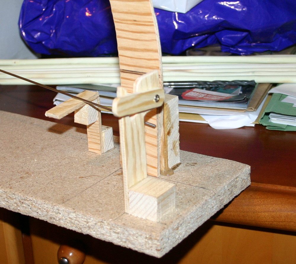

bowa hat geschrieben:@Güssenjäger:
Dein Spinetester sieht auch sehr sympatisch aus.
Wie stellt man den auf null wenn man unterschiedliche Pfeilstärken hat?
Ich hab mir was zusammengebastelt, aber irgendwann muss mal ein anständiger ran ;D
Boris
@ bowa
An der rechten Pfeilauflage kann man die auf null stellen, d.h. die Höhe der Auflage verstellen.
Gerd
bowa
Beiträge: 3092
Re: Drittes Pfeil - Sap- Turnier Start 08.11
Beitrag von bowa »
Magst du da mal ein Foddo von machen?

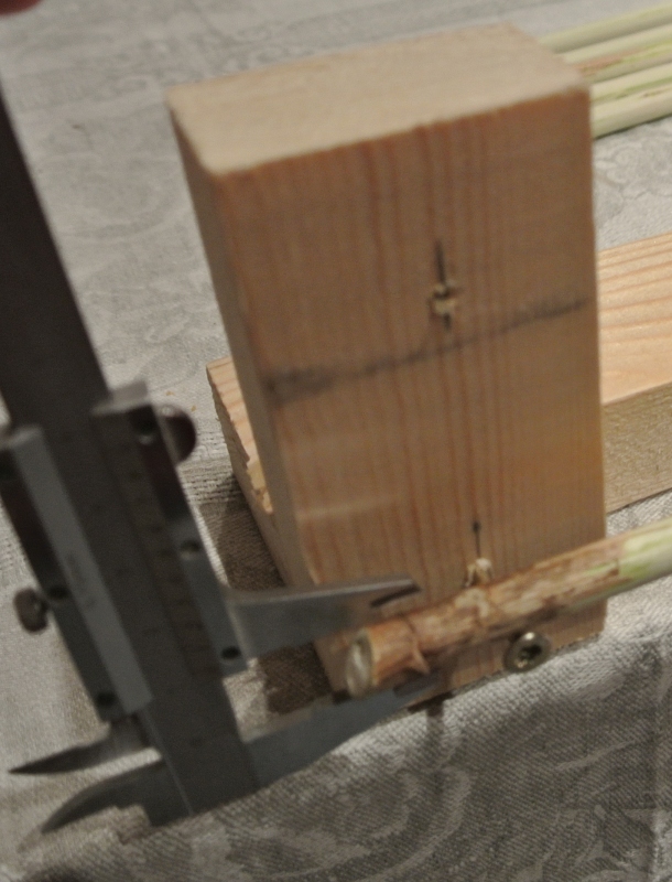

Gornaraks Haselpfeile: Messreihe
Beitrag von Gornarak »
<- Vorheriger Beitrag
Heute Abend habe ich dann mal ne Messreihe aufgenommen. Den Durchmesser hab ich am Ende 1" von der Auflage gemessen. Einmal die größte und einmal die kleinste Breite. In den folgenden Daten ist also nur das dicke Ende und nicht das dünne vermessen. Von frisch zu trocken hatte ich am Ende einen Durchmesserverlust von ca. 1mm inklusive Rinde. Wer also nach meiner Tabelle auf Saplingjagd geht, sollte auf die Werte hier nen guten Millimeter draufschlagen.
Messsung
Messsung
Ich hab nicht lange rumgedreht sondern einfach so gemessen, wie der Schaft am besten liegenblieb. Die Messungen sind auch eher als Orientierung für den geneigten zukünftigen Sammler gedacht. Die Schäfte, die für mich in Frage kommen, vermess ich nach dem Schleifen genauer.
Die Auflagen sind 26" (660 mm) auseinander und das Gewicht 907 g schwer. Bisher sind die Pfeile noch nicht abgeschliffen. Ich will ja nicht unnötig Arbeit in welche stecken, die ich gar nicht gebrauchen kann.
Für nen 50# Selfbow mediteran geschossen und Sehnenverlauf leicht in Richtung Pfeilanlage rechne ich momentan mit ca 15,4 mm Durchbiegung. Ich hätte demnach ne Menge Ausschuss. Passt das oder lieg ich damit total daneben?

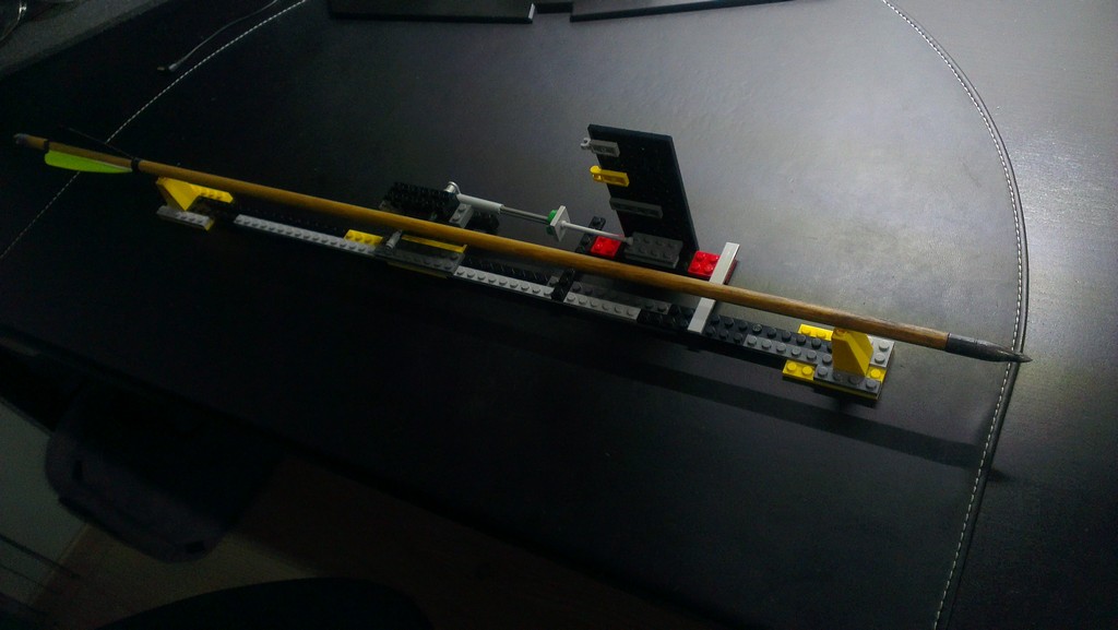

Frankster
Beiträge: 1355
Beitrag von Frankster »
Hi,
da ich hier gerade keinen Spinetester hatte, kam mir eine Idee :)
Was liegt näher als die Legos meines Sohnes zu miss-(äh!)-ge-brauchen
Wazuka
Beiträge: 1131
Hat gedankt: 4 Mal
Beitrag von Wazuka »
Wie geil ist das denn, Frank!? :o ;D Wäre natürlich noch besser, wenn er auch funktionstüchtig wäre. Also bitte weiterentwickeln und dann bitte Bauanleitung online stellen. Vorher nicht vergessen, Dir das Ding patentieren zu lassen ;) .

Frankster
Beiträge: 1355
Wazuka hat geschrieben:Wie geil ist das denn, Frank!? :o ;D Wäre natürlich noch besser, wenn er auch funktionstüchtig wäre. Also bitte weiterentwickeln und dann bitte Bauanleitung online stellen. Vorher nicht vergessen, Dir das Ding patentieren zu lassen ;) .
Und das Ding funktioniert, sogar recht präzise! Hab heute noch eine richtige Skala angebaut und den Zeiger verlängert. Danach die Länge des Hebelarms abgestimmt mit Hilfe von im Spine mir bekannten Schäften. Müsste man bei den Legomachern mal anregen das Sie auch Produkte für Bogenfreunde ins Programm aufnehmen :)
