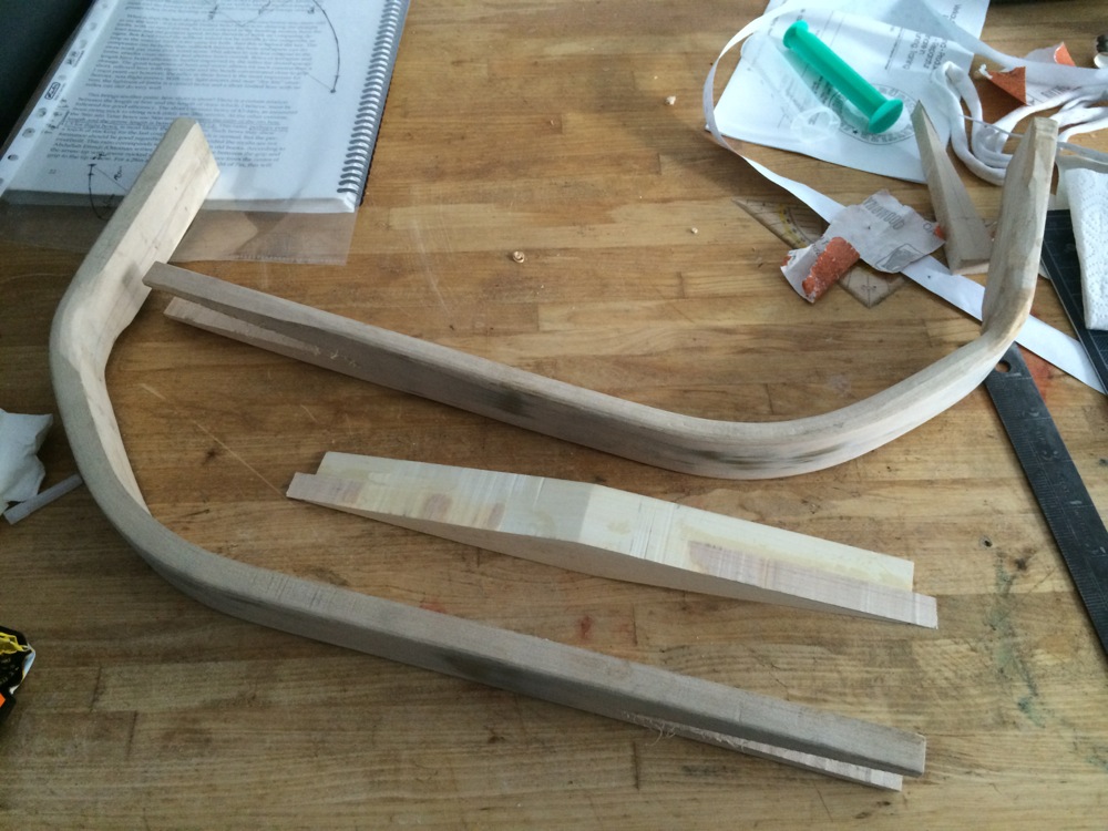

Es bleibt auch nach ein paar Tagen zwischen den vlt 30°C warmen Heizungsrohren ganz leicht klebrig. Ich überlege jetzt, ob ich das Risiko eingehen soll, oder die Spleisse nochmal aufsäge...
Beiträge: 7150
Hat gedankt: 203 Mal
Hat Dank erhalten: 207 Mal
Re: Osmane in spe, V.2.0
Auch wenn ich nicht reinschauen kann - geh auf Nummer sicher und verklebe neu.
Du beisst dir in den A....llerwetesten, wenn er schlußendlich deshalb versagt.

Ich bin endlich mal dazu gekommen, mich um diesen Kern zu kümmern. Entschluss: Aufsägen, weg mit dem Epoxy und nochmal mit Hautleim neu verkleben. Wird den Bogen gute 2cm kürzer machen. Aber kurz ist ja gleich schnell ^^
Die Bandsäge freute sich nach mehreren Monaten Stillstand über etwas Arbeit.
Im weiteren Verlauf will ich parallel an diesem Bogen und an einem Krimtataren arbeiten. Für den letzteren gibt es aber nicht mal Biegeformen, das dauert also alles noch.
Arry
Beiträge: 1353
Beitrag von Arry »
Hier mache ich mich langsam an das Anpassen des Spleisses. Beim Runterschmirgeln der Klebstoffreste vom Griffstück zeigte sich, dass der Komponentenkleber wirklich nicht gut ausgehärtet war. Den Spleiss aufzusägen war also die richtige Entscheidung. Ab hier nur noch Hautleim ^^
