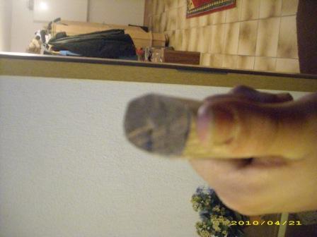

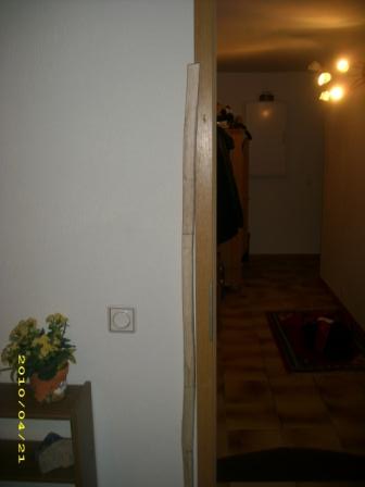

hallo zusammen ich hätte da eine frage zum grade biegen meines langbogenrohlings aus Hasel.
Da ich beim spalten ein unsauberes ergebnis erzielt habe, ist nun nicht mehr genug Holz vorhanden, um die Biegung des rohlings nach rects auszugleichen. Da ich keine Holzbiegedampfbiegeanlage besitze und auch niemande kenne der sowas besitzt :-\ , bin ich etwas ratlos wie ich nun weiter verfahren soll ud währe nunum eure meinung un erfahrung froh :)

Fotos!!! So ins Blaue lässt sich schwer helfen... ;)

Was willst du denn da biegen? Ist der so krumm oder wie ist das gemeint. Yeo hat Recht. Zeig mal ein paar Fotos.

Hallo aimon,
um dir besser helfen zu können wären Angaben über die Länge und den Durchmesser des Haselstabes sehr hilfreich.
Was ist denn konkret beim Spalten schief gegangen? Zu viel Drehwuchs oder ist der Spalt zu einer Seite hin ausgerissen und kam nicht bis ans andere Ende? Bei Hasel unter 6/7/8cm Durchmesser lohnt sich in der Regel das Spalten eh nicht.
Eine "Holzbiegedampfbiegeanlage" ( :-D ) wo man den kompletten Rohling drin versenken kann ist in den meisten fällen auch gar nicht nötig. Eine Heißluftpistole reicht völlig aus. Wenn es denn Dampf sein soll, gibt es diverse Möglichkeiten mit Kochtopf oder Wasserkocher. Warum willst du eigentlich auch noch den Dampf biegen? :P
Bevor du aber Unmengen an Energie und Zeit (und Nerven) auf das Richten eines schlechten Rohlings aufwendest, empfehle ich dir die Zeit zu nutzen um ein neues Haselstämmchen zu suchen, dann nochmal von vorne. Vielleicht sogar ein Stamm mit ca 7cm Durchmesser suchen und den Bogen direkt herausarbeiten.

Richten ist bei Hasel mit der HLP kein Problem. Ich empfehle sogar immer explizit dünne Haselstämme, Ca. 4-5cm, da das Holz sehr zugstark ist.

Grundsätzlich würde ich sagen, HLP oder Dampf und zwar NUR im Griffbereich.

So hier die Bilder:
