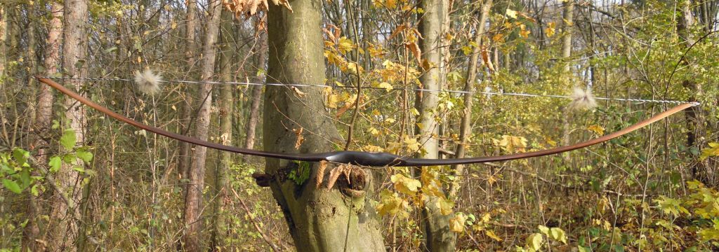

Hallo Leute,
manche Dinge müssen reifen, damit man sie zu einem guten Abschluss bringen kann. Nach nun beinahe 2 Monaten konnte ich mich endlich zu einem Konzept zu diesem Ulmenbogen entscheiden.
Ich habe den Stave von Skinwalker auf dem Last Minute SBBT erhalten und dort bis knapp zur Standhöhe getillert. Zuvor musste jedoch die Sehnenlage durch trockene Hitze deutlich korrigiert werden. Hiernach und nachdem sich ein hässliches Astloch doch in Späne auflöste, konnte man Alex ansehen, dass es ihm beinahe leid tat diese Stück Holz aus der Hand gegeben zu haben ;D .
Ich wollte einen besonderen Bogen mit weichem, organischem Gesamteindruck. Aber seht selbst!
Ulme Flatbow pyramidal (Breite 4,2cm auf 1,3cm)
Länge: 69" NTN
Zuggewicht: 40# @ 26,5"
Tips: Horn-Bein-Horn
Finsh: Beize schwarz-nussbraun gebürstet, Leinölfirnis mehrere Lagen
im Glück
auf Standhöhe

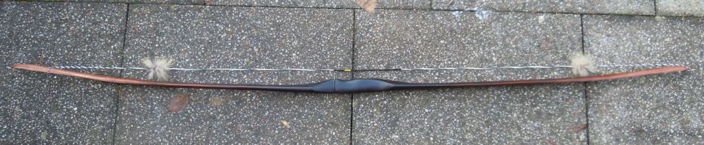

direkt nach dem Abspannen

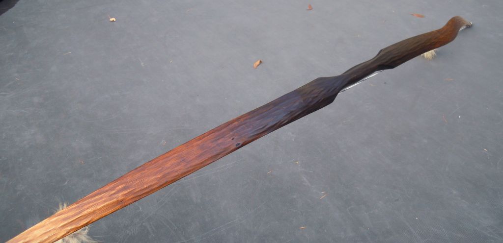

ich brauche diesen Sch..ß :-)
Rücken mit schöner Maserung
sexy!!!

Na, der ist ja mal schön geworden. Den kriegste garantiert nicht von Skinwalker um die Ohren gehauen. Toll, Toll, Toll.
Die Püschelchen finde ich allerdings etwas püschelig, aber das ist juck.

Sieht von der Seite her richtig gut aus.
Schade nur, daß der obere WA nicht die gleiche Güte wie der untere hat - ich steh' nich so auf diese 'Charakter'-Teile...
Die Verarbeitung ist aber endgeil - Kompliment ! :)

Wie kommst Du darauf, dass der obere Wurfarm nicht die selbe "Güte" wie der untere hat? Bedauerst Du nicht viel eher, dass die beiden Wurfarme nicht gleich aussehen? In diesem Fall hat das aber mit "Güte" = Qualität nichts zu tun.
Hmmmm.... Merkt man, dass ich auf diese 'Charakter'-Teile viel gebe? ;)

Einfach nur schön, fügt sich mit Ausnahme der Sehne richtig gut in die Natur ein.

Der ist Dir gelungen. Fließend harmonische Übergänge,
so ist für mich das Schussfenster ideal integriet und es paßt.
Die Farbgebung ist für mich dann noch die Krönung.
Klasse!

Optisch jedenfalls nicht und anders wars auch nicht gemeint.
Ob du oder andere viel auf Charakterbögen geben ist mir egal - meine Sache sind die nicht... obwohl ich durchaus anerkenne, daß deren Bearbeitung ein gewisses Können des Bogners voraussetzen.
Es besteht aber durchaus eine gewisse Diskrepanz zwischen der oft erklärten Vorliebe für solche Bögen und dem tatsächlichen Kaufverhalten der Interessenten - fast jeder schwärmt dafür, doch kaum einer kauft sich dann auch wirklich so einen Bogen. Ausnahmen bestägigen hier die Regel und Eigenbau zählt dabei nicht oder kaum, da solche Produkte oft aus notwendigen Kompromissen entstehen. ;) :)
Ich hab meine Bögen lieber gerade und unverwachsen.

Gefällt mir extrem gut !
Charakter, Farbe und Overlays perfekt umgesetzt !
Alle Daumen hoch !
War halt auch ein genialer Baum, der super Staves abgeworfen hat !

Wunderbarer Bogen, gut gebaut und super Finish, gefält mir ausgesprochen gut. Die Sehne passt aber wieder zu den Tips, auch wenn sie sich etwas vom Bogen abhebt, halt Kontrast. Und ich stehe auf schöne Kurven ;) , vielleicht weil ich damit beim Bau immer meine Probleme habe.
