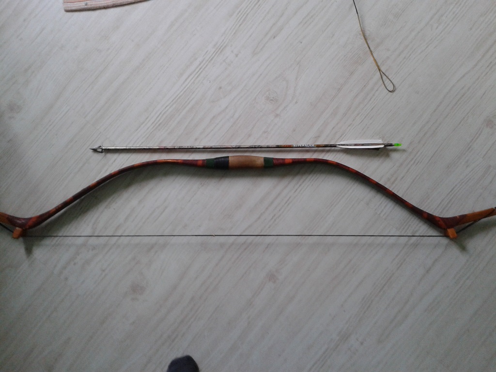

Beginnen möchte ich mit einem Bogen von Denis Betoulle, der von einem FC user in Auftrag gegeben wurde und nun von Theo Köhler aus Luzern gerichtet wurde.
In Abprache mit seinem neuen Besitzer, hier die Bilder und ein kurzer Bericht:
aus dem tiller.jpg (4.31 KiB) 2909 mal betrachtet
"Der Bogen wurde mithilfe einer Tillerwand gerichtet, der steifere Wurfarm wurde gespannt, der obere entspannt gelassen. Dann die betreffende Stelle mit einem Haarföhn erwärmt. Dann wurde der Bogen aufgespannt um das Ergebnis zu kontrollieren dann wieder an die Tillerwand bis es stimmte. Die Standhöhe wurde dann auf 7" festgelegt und das Zuggewicht gemessen welches immernoch gleich war. Der Bogen hat sich seither nicht mehr verzogen."
liebe Grüße benzi

Und er ist immernoch in Form. Absolut der Hammer der Bogen.
Was man bei echten Komposits allerdings beachten muss wenn sie lange unbespannt waren ist das man sie 1-2 Tage bevor man schiessen will aufspannt. Und immer mal wieder zieht bis sie wieder schiessbar sind.

Subotai hat geschrieben: Was man bei echten Komposits allerdings beachten muss wenn sie lange unbespannt waren ist das man sie 1-2 Tage bevor man schiessen will aufspannt. Und immer mal wieder zieht bis sie wieder schiessbar sind.
Ob nun 1-2 Tage vorher oder eine Stunde vorher, dass ist eine Frage der Technik. Aber aufspannen und kontrollieren, sowie gegebenenfalls richten muss man sie. Früher nahm man die Glut eines Kohlefeuers, heute nimmt man die Heißluftpistole. Notfalls geht es aber immer noch mit einem heruntergebrannten Lagerfeuer. ;)
