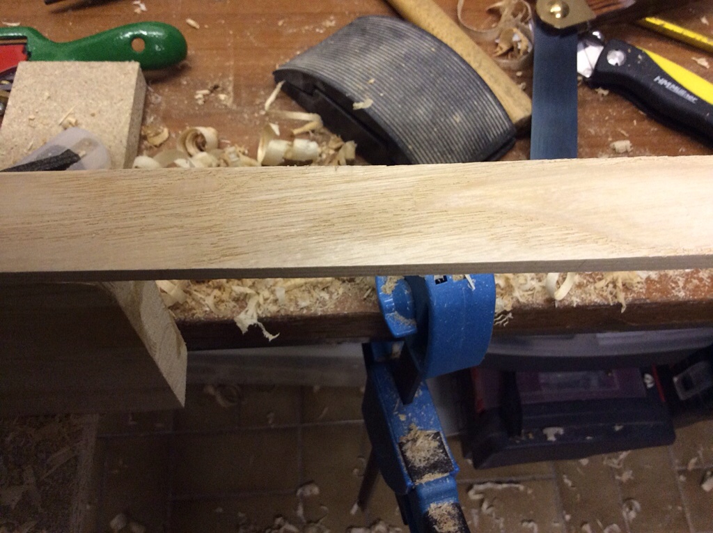

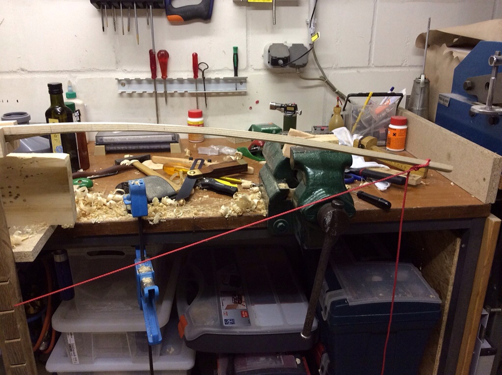

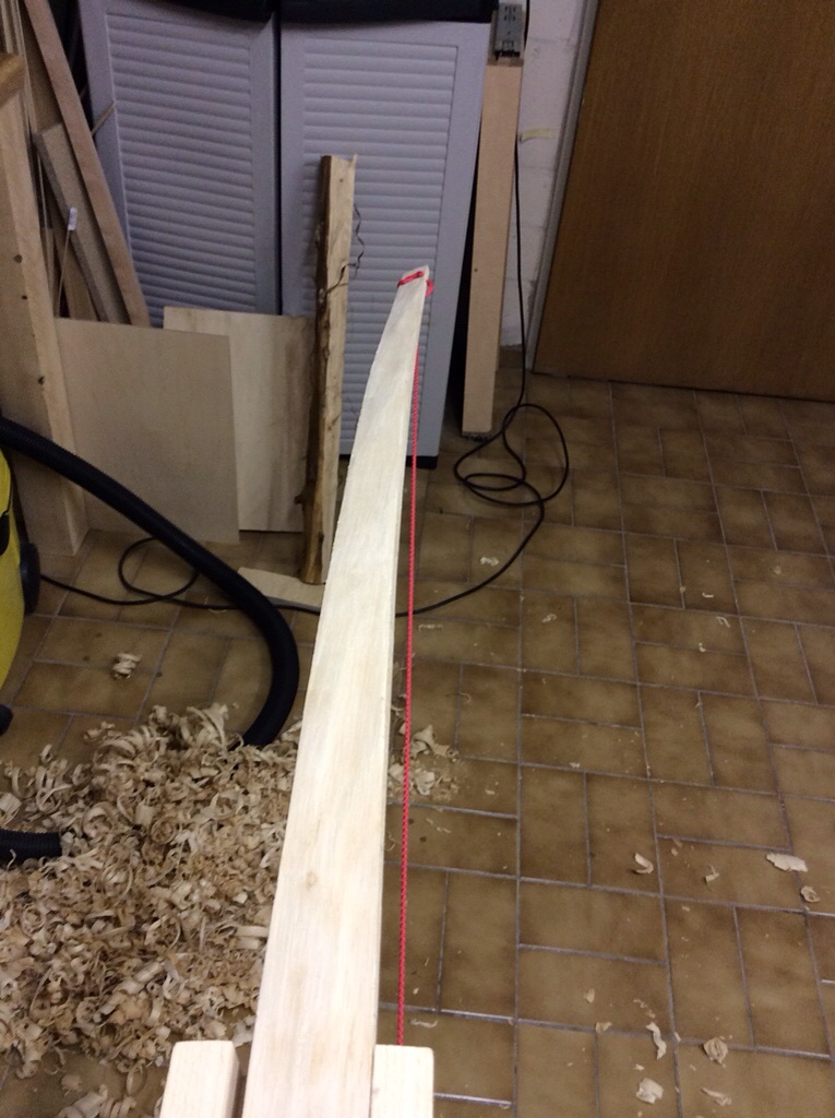

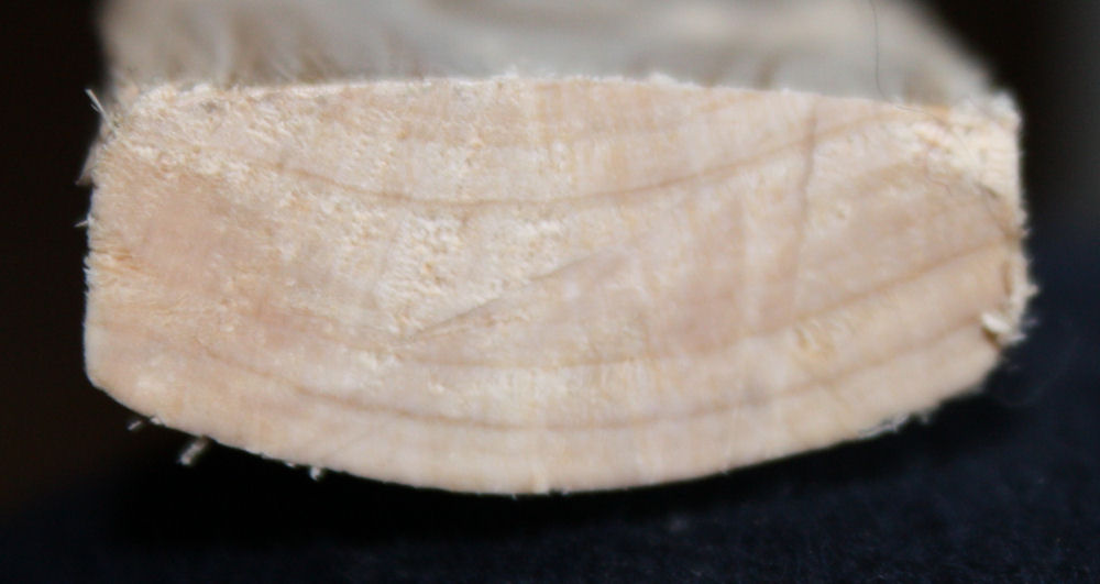

bei meinem ersten Versuch einen Bretterbogen aus einem Randabschnitt eines Eschenbrettes zu machen habe ich leider das Problem, dass sich die Wurfarmenden ganz extrem verwinden.
Vermutlich liegt es am Faserverlauf, bin mir da aber nicht 100%ig sicher.
Gibt es noch eine Chance den Bogen beim Tillern oder mit Backing zu retten oder soll ich mir die Arbeit lieber ersparen und gleich einen neuen Versuch starten?
Vielen Dank schonmal und viele Grüße
Carsten
Carsten
Re: 1. Versuch Bretterbogen Esche: Fehlgeschlagen?
Ist das dein erster Bogen?
Wenn ja bau ihn zu Ende. Dabei kannst du nur dazu lernen.
Sind die Wurfarme denn über den gesamten Verlauf rechts und links gleich dick? Kerben gleich tief?
Hallöchen und willkommen im FC.
Ich denke, Du kannst das noch beim Tillern korrigieren, denn das Problem scheint auch beim Tillern entstanden zu sein.
Schwäche die Wurfarmlängsseite, zu der er sich hindreht, denn die ist proportional noch zu stark.
Viel Spaß hier auf jeden Fall,
jetsam
jetsam
Meine Einschätzung: Vergiss es!
Man lernt nicht Autofahren mit SO einem Auto:
http://rechthfr.files.wordpress.com/201 ... ttauto.gif
und man lernt nicht Bogenbauen mit SO einem Holz...
Sammle erst mal Erfahrung mit aussichtsreicheren Staves und bewahr' Dir den für spätere Experimente auf!
Auf deinem ersten Bild schaut der Faserverlauf schon sehr schief aus, Wie Rabe schon sagte, vergiss es.
Würde ich auch sagen. Die Fasern sind recht schräg, was darauf hindeutet, dass das Brett schräg aus dem Stamm gesägt wurde. Wenn man den gesamten Jahrring als Zylinder anschaut und da schräg der Länge nach was rausschneidet, dann ist die Oberfläche verdreht.CarstenM hat geschrieben:bei meinem ersten Versuch einen Bretterbogen aus einem Randabschnitt eines Eschenbrettes zu machen habe ich leider das Problem, dass sich die Wurfarmenden ganz extrem verwinden.
Ich würde ihn trotzdem fertig bauen. Wenn er bricht, hast du wahrscheinlich einen schönen Bruch entlang der Fasern (die Richtung sieht man im Frühholz an den Gefässen schon gut). Wenn er nicht bricht, ist gut
Jedenfalls ein schönes Beispiel, warum Bretter manchmal echt nervig sind.
Ich tippe eher auf Drehwuchs.Granjow hat geschrieben:Die Fasern sind recht schräg, was darauf hindeutet, dass das Brett schräg aus dem Stamm gesägt wurde.
b.t.w.: Man kann's auf den Bildern nicht richtig erkennen:
Ist der Rücken ein durchgehender Ring? Ich hoffe, das Detailbild zeigt den Bauch?
vielen Dank für die vielen Tips, werde ihn wohl "auf Halde legen" und später mal sehen was ich damit mache.
Das Bild zeigte den Bogenbauch, der Rücken ist ein freigelegter Jahresring.
Ist mein zweiter selbstgebauter Bogen, der erste ist aus einem gespaltenen Stave gebaut (und mit Hilfe), das hier war der erste Bretterversuch (ohne Hilfe, ausser Büchern).
Ich werd es erst einmal weiter mit gespaltenen Staves versuchen.
Carsten
Carsten
Wenn du den Rückenring sauber freigelegt hast, dann kann man das prinzipiell schon einen "Bretterstave" nennen.
Wieviel Holzfeuchte hat das Brett?
Wie dick, breit und wie lang ist das Brett?
Wie hast du denTaper gemacht?
Warum gehst du nicht auf die Suche nach ein paar Haselstämmen?
LG Zwirn
LG Zwirn
Ergänzend: Wie ist der Faserverlauf?
Mir ist vor zwei Wochen eine Bretteresche auf dem Tillerstock gebrochen.
So wie der Faserverlauf auf dem Rückenring aussah, war es bei mir ein recht krummer Stamm der zu geraden Brettern gesägt wurde. Ähnlich sieht das auf dem kurzen Abschnitt aus den Du fotografiert hast.
Ich hatte den stave bei einer Gelegenheit abgegriffen als eine Eschenbohle besäumt wurde,
und einem geschenkten Gaul schaut man nicht ins Maul. Hatte es also trotzdem versucht und bin mir sicher eine Ulme hätte das abgekonnt.
Die Esche nicht.
Rado
Die Esche nicht.
Rado
Hi, vielen Dank nochmal für´s herzliche Willkommen im Forum.

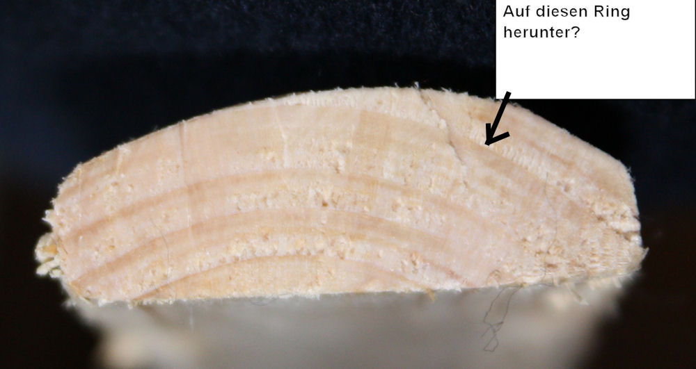

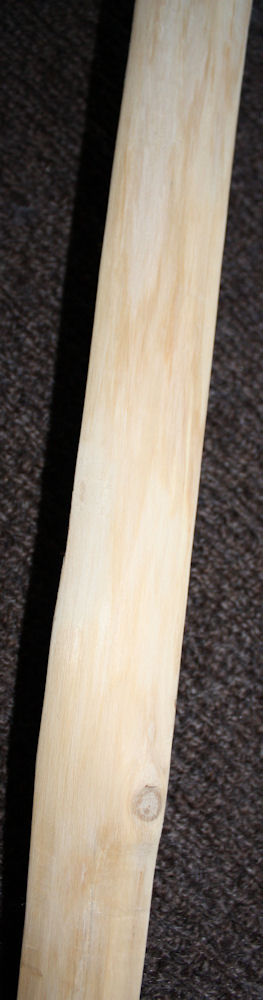

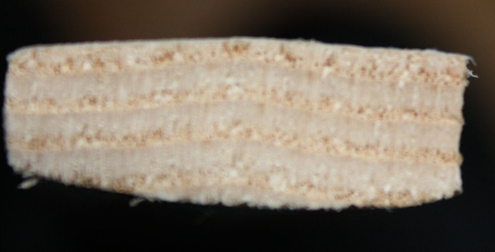

Der Eschenbogen ist mittlerweile beim Tillern gebrochen (ist nicht schade drum, hab ja was dabei gelernt). Vermutlich auch, weil der äußere Jahresring (oben im Bild) zu dünn war, hier würde mich Eure Meinung noch einmal interessieren: Auf den Tipp doch einfach Hasel zu nehmen hin habe ich von Bekannten einen Haselstamm geschenkt bekommen. Der ist leider sehr Astreich gewesen und die Rinde war schon so trochen, dass ich sie mit dem Ziehmesser herunterholen musste. Mit anderen Worten muss ich ja jetzt wieder auf einen heilen Jahresring herunter.
Ist das sinnvoll oder eher ein neuer Fall von:"Man lernt nicht Autofahren mit SO einem Auto: http://rechthfr.files.wordpress.com/201 ... ttauto.gif"
Carsten
Carsten
Sorry aber die Bilder taugen absolut gar nigs... erkennt man rein gar nigs
Hi Tom Tom, hast recht, hab die Fotos nochmal eingestellt, hoffe die sind besser.
Grüße Carsten
ich denke nicht, das es Hasel ist. Sieht mir eher wieder nach Esche aus.
Gerd
Gerd
Stimme zu. Und sehr hoher Frühholzanteil - nicht günstig. Außer du baust bewusst erst mal einen ganz leichten Bogen und machst vielleicht noch ein Leinen- oder Rohhautbacking drauf.
