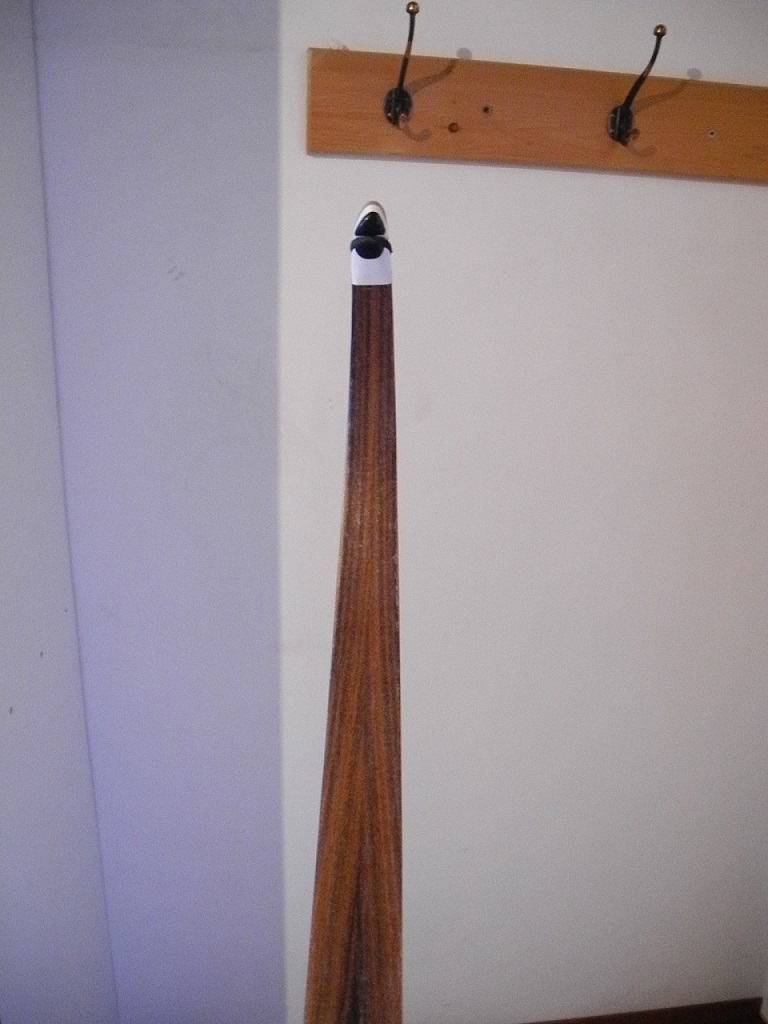

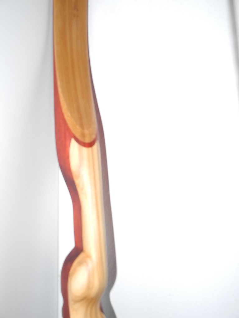

Hab heute mal endlich den Bogen fertig gemacht den ich vor ca. einen Jahr angefangen hab.
Es ist ein Langbogen obwohl mir die Recurv`s besser gefallen aber egal.
Griffstück: Padouk und Olive
Wurfarme: Mitte zwei Padouk ausen Bambus
Tips: Ist HPL, das ist ein aus Papier und Harz unter hoher Temperatur und großem Druck zusammengepreste Platte. Da wir das als Tischler das öfter verarbeitet haben und solche abfälle mich nichts kosten ist das ein super ersatzt zu Micarta und Horn.
Zuggewicht muss ich noch messen hab leider meine waage verlegt schätze aber um die mitte 40.

Re: Ein Langbogen & drei Recurve Bögen
Hallo Gschloar!
Schöne Bögen und Wassertransferdruck, sieht gut aus. Wär' vielleicht auch was für ein Metall - Griffstück. Persönlich gefällt mir der Langbogen am besten, kannst du dazu nähere Daten nennen?
Gruß, Peter
Gruß, Peter
