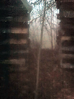

Heute habe ich endlich auch meinen ersten Sap-Kandidaten geerntet. Es handelt sich dabei um eine Esche, D=3-4 cm.
Das Stämmchen ist eine ziemliche Herausforderung für mich, da es einiges an Ästen hat. Ausserdem bin ich noch nicht zu 100% überzeugt das ich da 30 Pfund rausholen kann...
Die Plan-B Haseln haben den heutigen Tag überlebt, da meine Säge einen Knicks gemacht hat...
Gut wusste ich wo suchen, sonst hätte ich bei dem Nebel niemals einen Sap gefunden... Immerhin gabs ne gratis Dusche :P
Im Habitat

sieht ja düster aus :) nicht die Saps die sind schon ok :)

Ja, ich war völlig durchnässt als ich nach hause gekommen bin... Aber als Milizsoldat oder Bogenbauer ist man ja gezwungenermassen Wetterfest :P

Bilder bitte aufhellen, so erkennt man gar nix!

Das ist ja offensichtlich Mordor- Esche ;D

bowa hat geschrieben:Das ist ja offensichtlich Mordor- Esche ;D
Tzes...so viel Bäume gibts in Mordor nicht...das ist ganz klar der Düsterwald im Feuchtkalten Winter nach Saurons Einzug in Dol Guldur...Rolce, zieh da bloß weg! Ganz bescheidener Nachbar, der Hr. Sauron!
