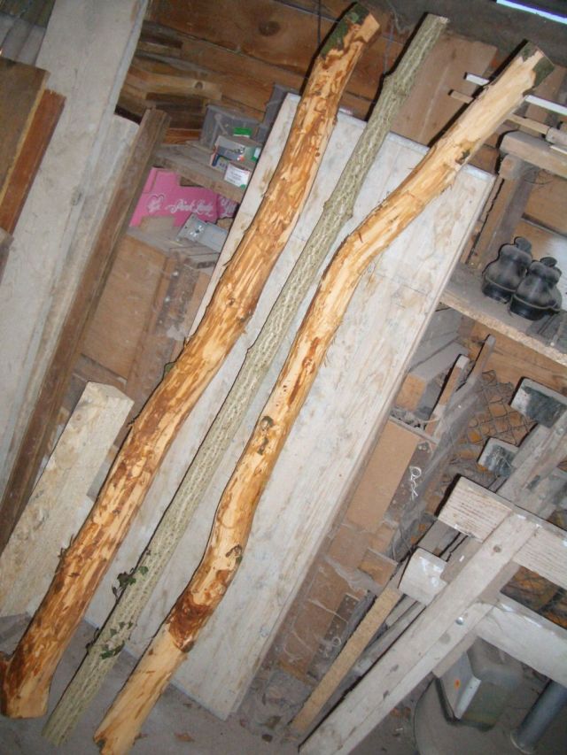

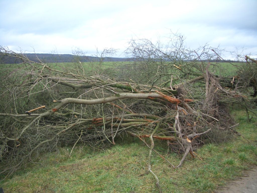

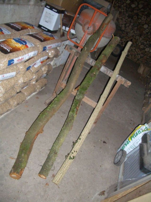

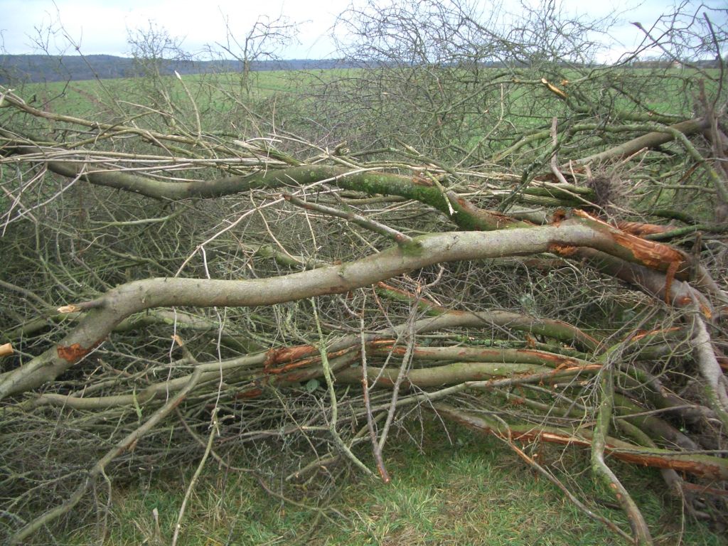

Hallon Gemeinde,

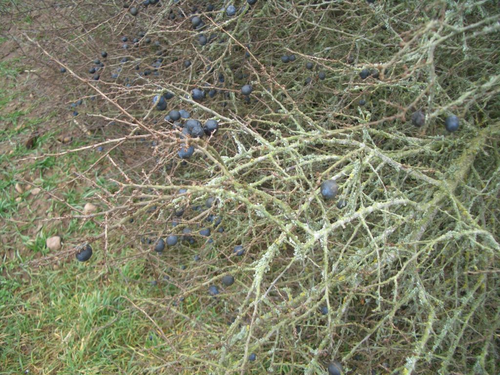

bin gerade zurück aus der alten Heimat und habe zwei Stück Schlehe und einen Holler als Backup mitgebracht:
Die Schlehen habe ich als gerodete Hecke gefunden
Hier die beiden ausgewählten Stämmchen (die dicken in der Horizontale)
Abgeschnitten sehen die dann so aus (schon mit dem Backup Holler im Bild):
entrindet um das Auto nicht ganz so sehr einzusauen:
Der Holler im Gebüsch:
und abgeschnitten:
Bisher verwendetes Werkzeug:
Astsäge
Grobes Zugmesser zum Entrinden
Morgen fange ich an die grobe Form rauszarbeiten. Dann gibts auch noch bessere Fotos.

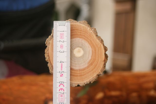

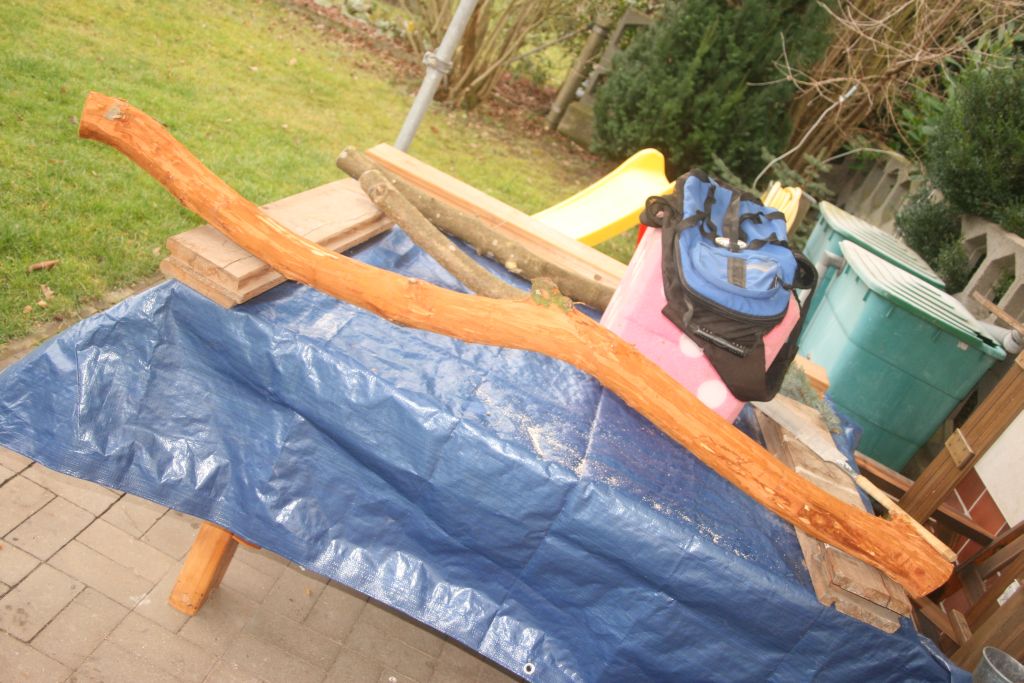

Re: Saplingbow 6, Radon - Schwarzdorn/Holler

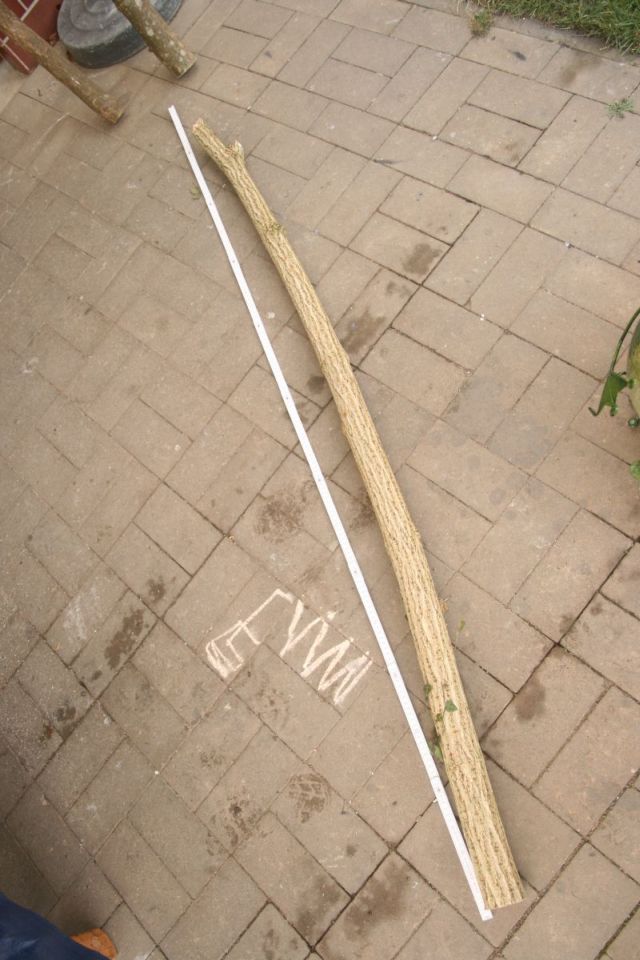

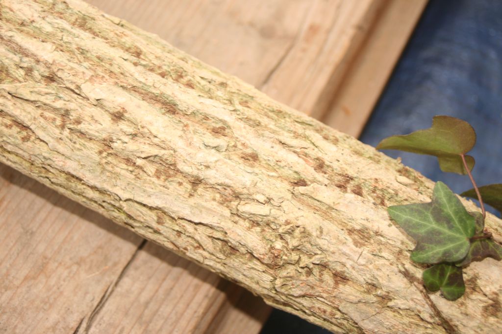

So, wie versprochen noch ein paar Fotos.

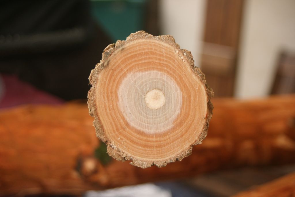

gestern vergessen, Früchte und Rindenreste vom Schwarzdorn sowie Rinde vom Holler:
Der Holler ist schön gerade mit leichtem Reflex gewachsen

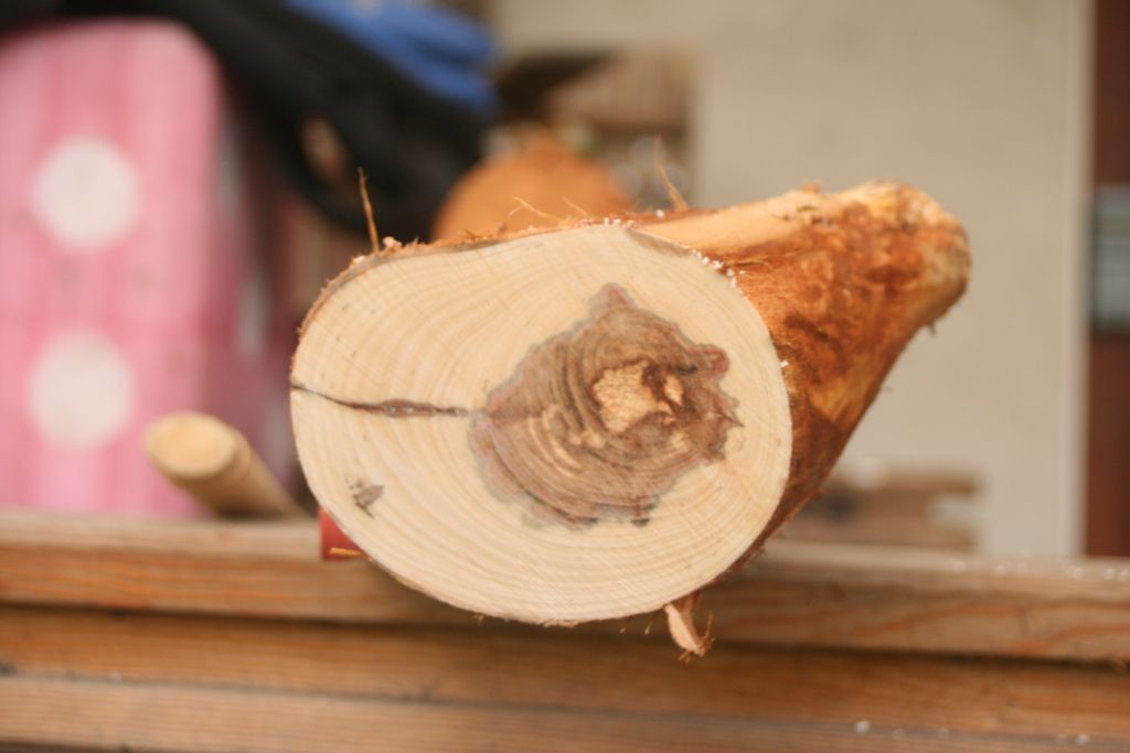

6cm Durchmesser am unteren Stammende
Leider liegen die schönen Jahresringe weiter innen im Stamm. die letzten Jahre waren wohl nicht so gut...

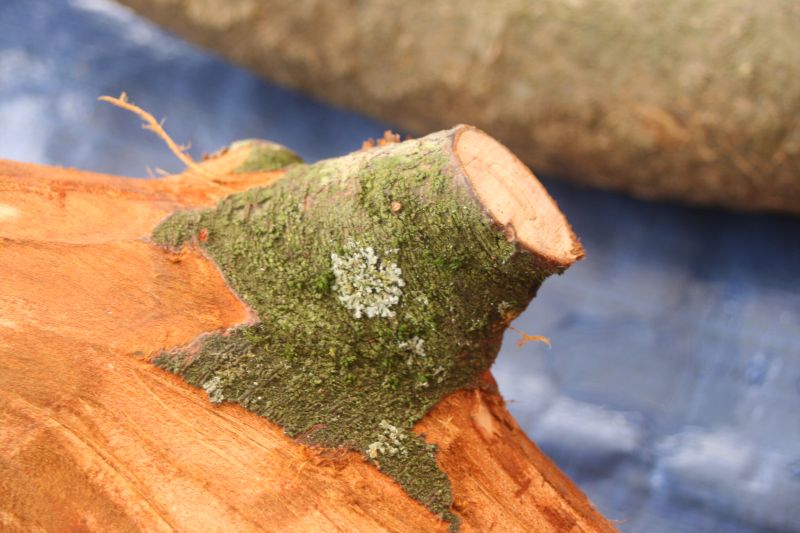

Der Schwarzdorn wie er auf dem Bild im ersten Beitrag liegt
Das scheint eine Herausforderung zu werden
Zumal auch der Verlauf der Jahresringe nicht optimal ist (Oben wird später der Bogenrücken liegen)
Zumindest ist der Stave grosszügig dimensioniert (ich hab noch nie so dicken Schwarzdorn gesehen) Unteres Stammende ca. 11 x 7 cm.
Update:
der Holler hat jetzt noch ein bischen über 1kg, hat also in nicht mal 48h 250g abgenommen.
Hab jetzt mal mit der Schlehe angefangen und mich verflucht, nicht schon längst eine Bandsäge angeschafft zu haben.
Aufgrund des Wuchses habe ich mich nicht getraut den Stamm zu spalten und ihn mit Axt und Ziehmesser bearbeitet.
Ergebnis: Die Hände voller Blasen und noch etwas mehr als ein halber Stamm.
Das Zeug ist selbst im Frischen Zustand hart, zäh und lässt sich schlecht spalten.

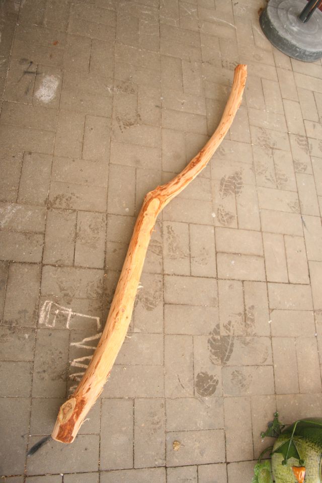

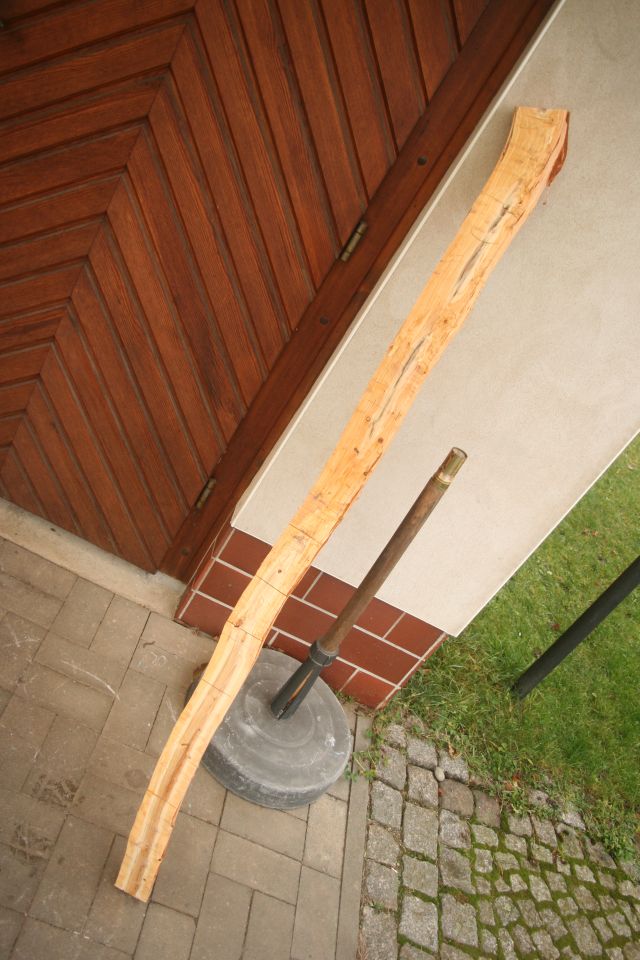

Weiter gehts
Der Holler hat noch 920g -die Gewichtsabnahme verlangsamt sich also zusehends.
Den Schwarzdorn habe ich jetzt auf seeehr grobe Bogenmaße runtergearbeitet
Immerhin kann man jetzt erkennen was mal draus werden soll....
momentan kocht er (der Haushaltsvorstand ist gerade nicht da ;-))
Drückt mir die Daumen, dass das Dämpfen klappt.
Gruss
Stefan
Gruss
Stefan

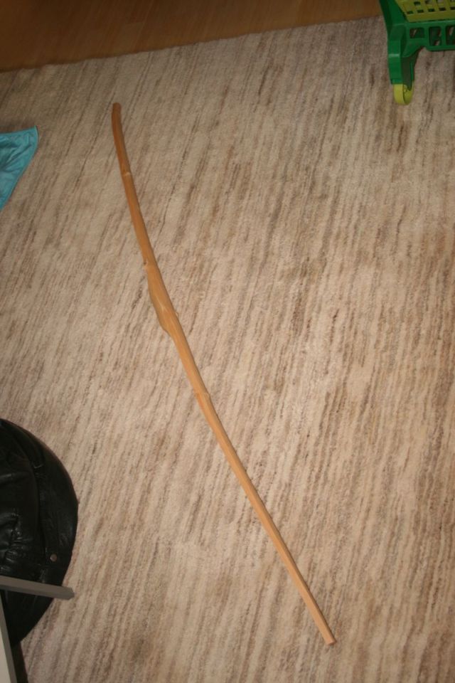

so, sieht für den Anfang doch ganz gut aus.

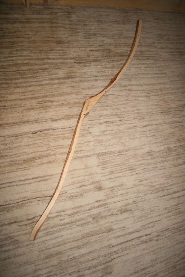

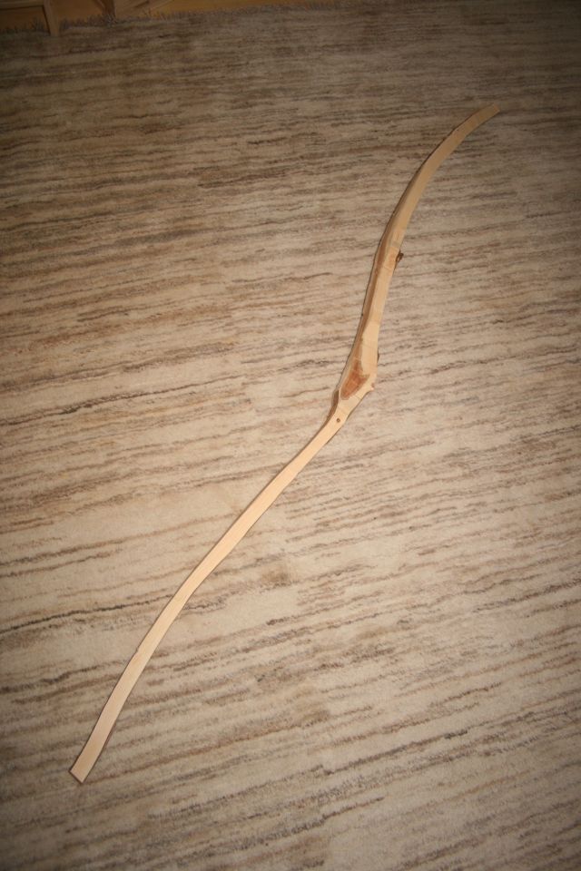

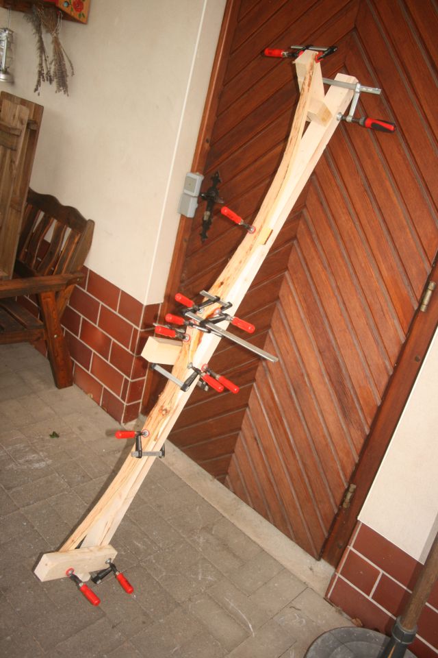

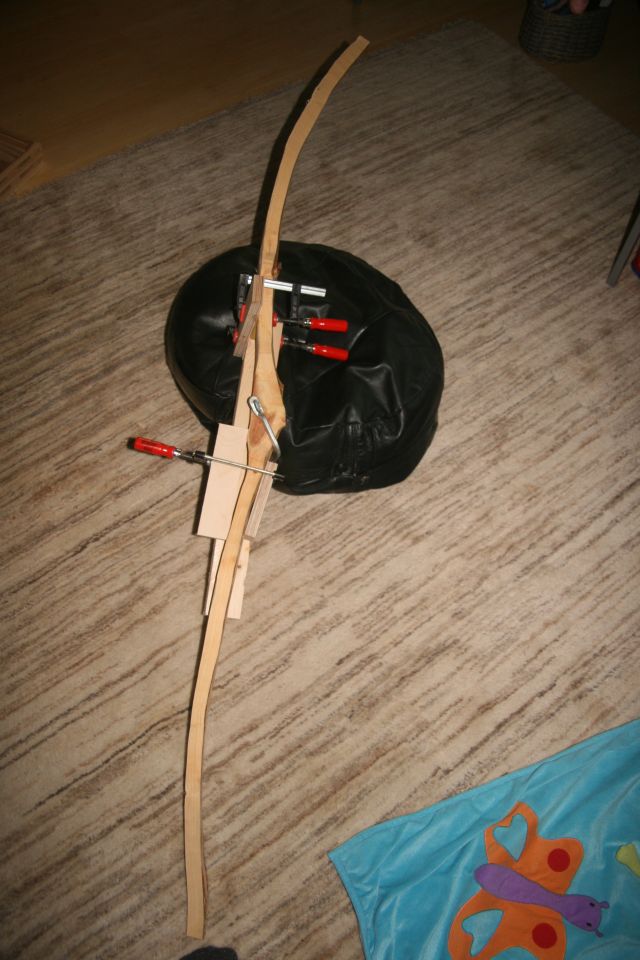

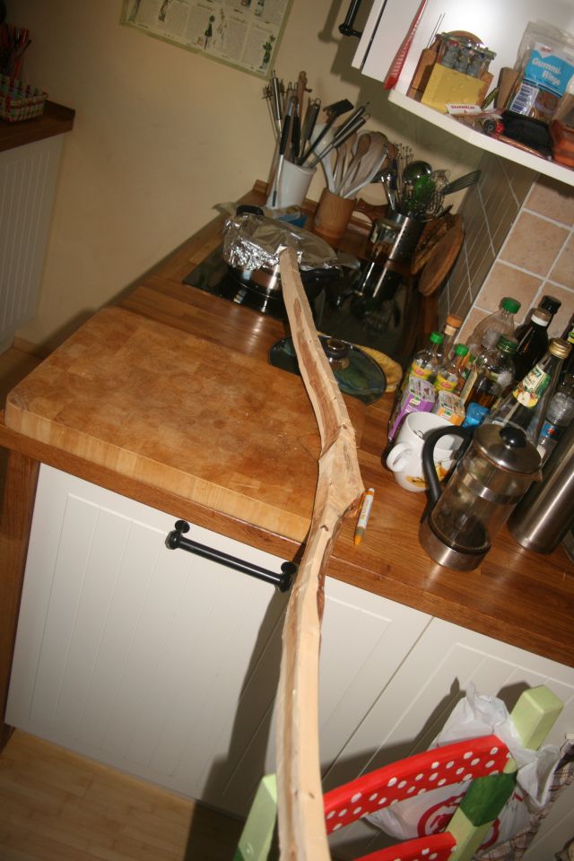

So, nachdem ich meiner Frau erklären durfte was ein Holzprügel und jede Menge Zwingen in der Küche machen (nein, sie war sehr verständnisvollund interessiert) habe ich auch noch den Deflex im oberen WA etwas ausgeglichen sowie durch Biegung im Griff die Tips und Griffmitte grob in eine Flucht gebracht. Alles weitere Richten mache ich wenn das Holz trocken ist per HLP.
So siehts momentan aus:
Morgen nehm ich noch mehr Holz weg und spann den Stave in ein Korsett zum trocknen.
Derweil zeigt sich im Holler, dass der wohl doch etwas Drehwuchs hatte. die beiden WA Enden sind inzwischen um ca. 20 Grad zueinander verdreht. Glücklicherweise ist noch genug Holz da um das auszugleichen.
Bis morgen
Stefan
Bis morgen
Stefan

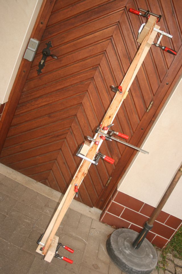

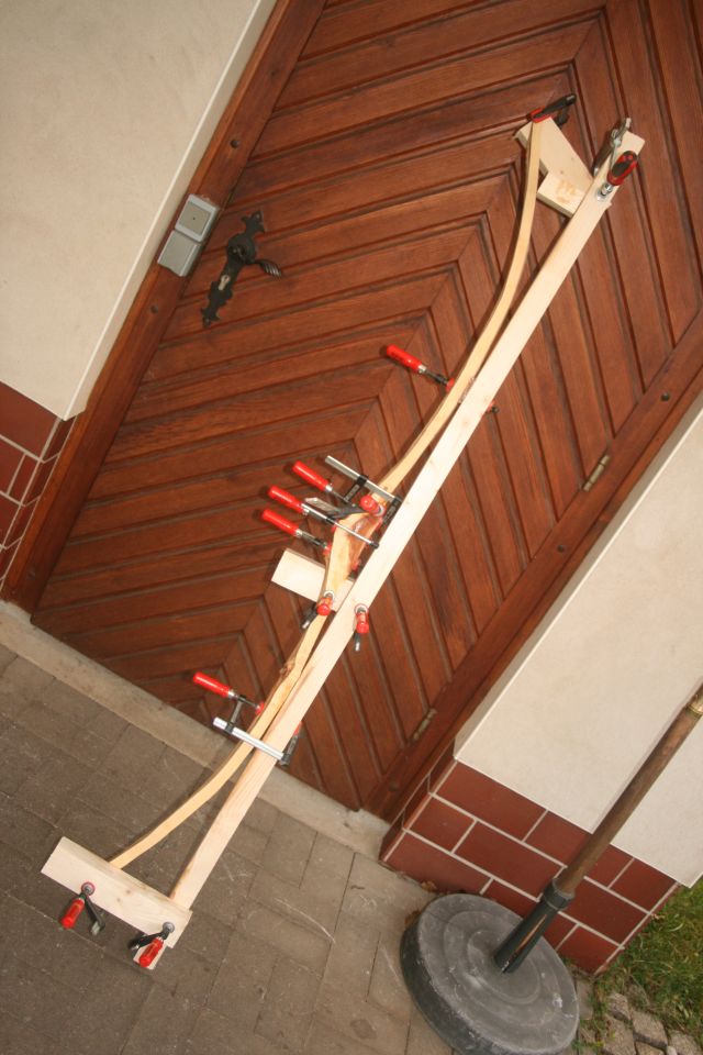

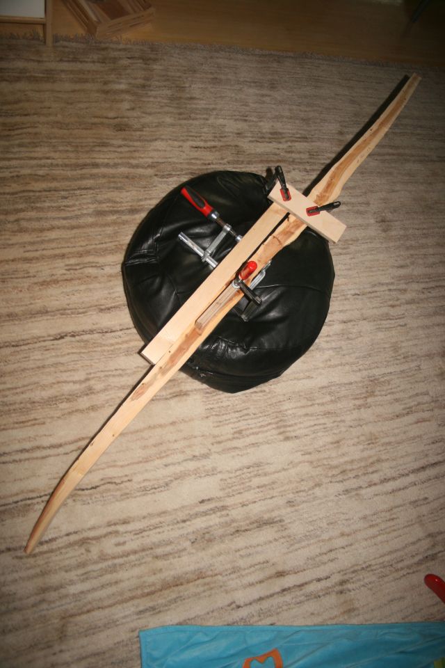

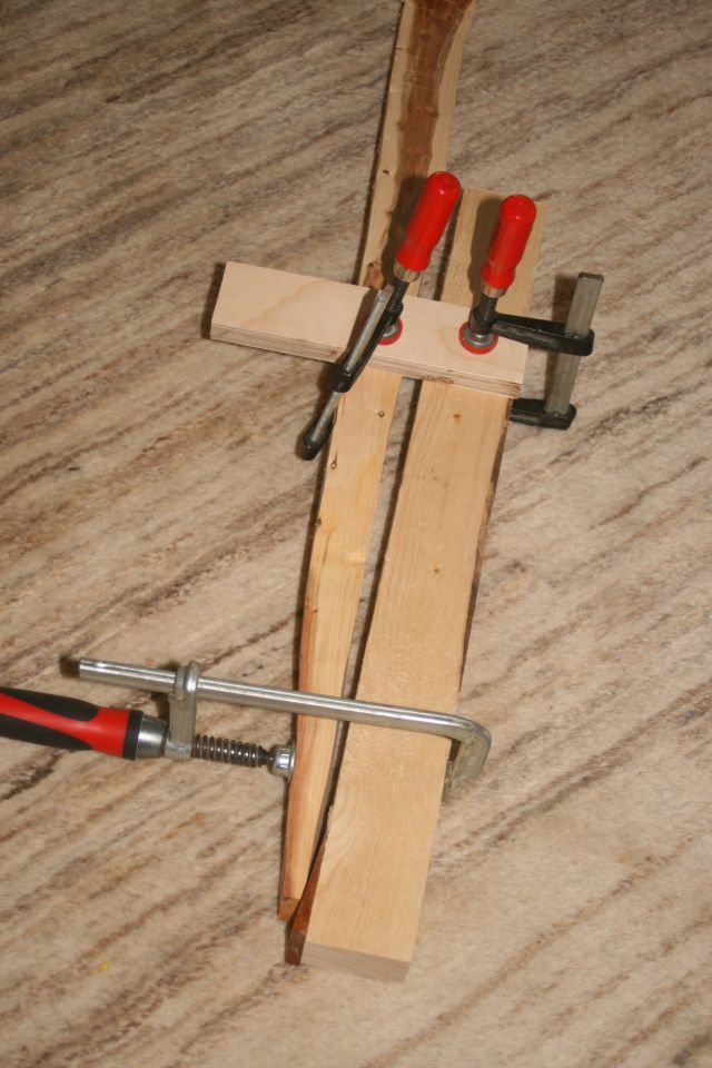

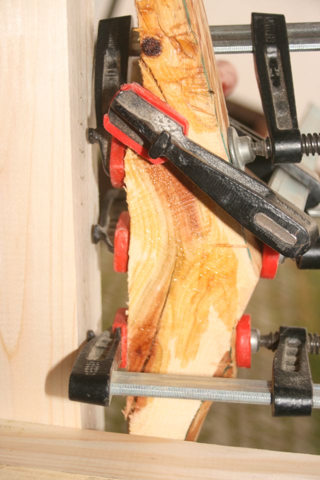

So, mich hat nun auch das Pech erreicht:

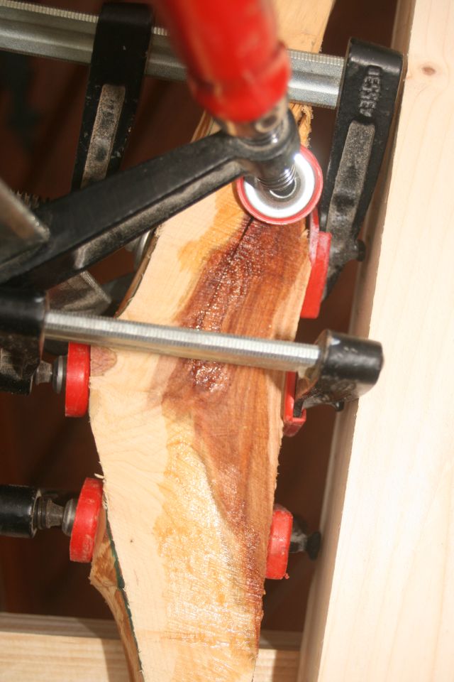

Den 2. Schlehenstamm wollte ich nicht verkommen lassen und habe vesucht ihn zu spalten. Dabai zeigte sich Drehwuchs von ca. 90 Grad auf einen Meter.
Nun muss das ja niht zwangsläufig heissen, dass der Stamm in Bearbeitung auch so verdreht ist, vor allem weil ich beim Schnitzen keinen grossartigen Drehwuchs festgestellt habe. Hab den Rohling trotzdem mal genau begutachtet (er stand ja einen Tag lang in der Wohnung) und siehe da, die WA haben sich sichtlich zuenander verdreht.
Also den Rohling mit Zwingen auf ein Kantholz aufgespannt, entgegen der Verdrehung etwas "überbogen" und fixiert. Ich war schon fertig, als ich plötzlich ein Knistern im Holz hörte. Ím Griff taten sich beidseitig paralell zum Bogenrücken Risse auf.
Also schnell noch ein paar Zwingen angesetzt um die weitere Ausbreitung der Risse zu stoppen und in die bereits vorhandene Risse niedrigviskosen CA-Kleber (Sekundenkleber) hineinsickern lassen. Ich hoffe, das hält einigermassen. Ansonsten muss der Griff bis auf WA Dicke abgetragen und neues Holz eingesetzt werden. Wollte ich eigentlich vermeiden, da genau im Griff ein Ast eine sehr schöne Maserung des Kernholzes erzeugt.
Bilder kommen später.
Und hier die Fotos:
im Zwingenkorsett
die Risse
im Zwingenkorsett
die Risse
Wirklich tolles Holz hast du da!
So einen schönen gewachsenen D/R-Selfbowstave( auch wenn du noch ein wenig gedämpft hast) habe ich erst selten gesehen.
Glückwunsch! Ich hoffe, die Risse bereiten dir nicht viele Probleme, wenn doch, leim ein dunkles Holz auf, das sieht dann auch toll aus![zwinkernd ;)](./images/smilies/wink.gif)
Gruß Benedikt
Naja, bleibt er erstmal bis nach unserem Urlaub (bis 3. Februar) unangetastet im Korsett. Erstmal überdacht im Freien, dann im Keller und die letzte Woche in der Wohnung. Ich hoffe das reicht zum Trocknen. Dann sehn wir weiter.
In der Zwischenzeit mach ich am Holler weiter. Der wiegt jetzt noch 880g. Ab Morgen wird der Griff rausgearbeitet und die Wurfarme auf entgültige Breite gebracht.

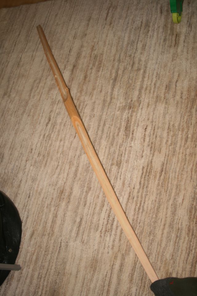

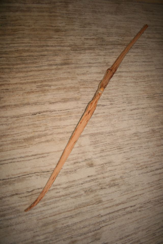

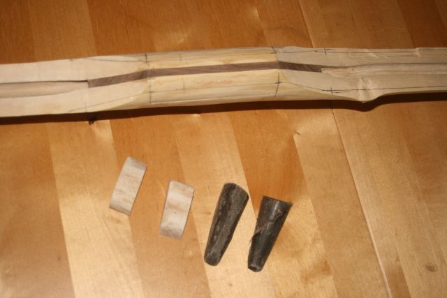

nachdem der Schwarzdorn weiter trocknet (die Risse sind nicht größer geworden) habe ich beim Holler heute in den Schnitt im Griff, der sich durch die Trocknung auf fast 6mm erweitert hatte eine Nussbaumleiste eingeklebt. Der Rohling hat noch 880g und ich hoffe, das Holz schwindet nicht mehr viel.
Dann habe ich schonmal für beide Bögen (sofern sie denn fertig werden) Overlays ausgesucht. Der Holler soll Rinderknochen bekommen (Reste einer leckeren Suppe), der Schwarzdorn bekommt Kuhhorn (obwohl das irgendwie genau so aussieht wie meine Büffelhörner).
