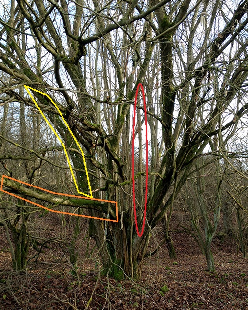

Bei der Hasel kannst du mal schauen, ob der rot markierte dick genug ist (könnte so 4 -5 cm Durchmesser haben, ist aber schwer zu sagen, ob er wirklich schon so dick ist).
Dann wär er eventuell was wenn du nicht spalten/sägen willst, sondern nen Bogen aus dem ganzen Stämmchen schnitzt.
Ansonsten den gelb oder orange markierten, ich glaub Gornarak meint auch einen von den beiden.
Hasel
Hasel

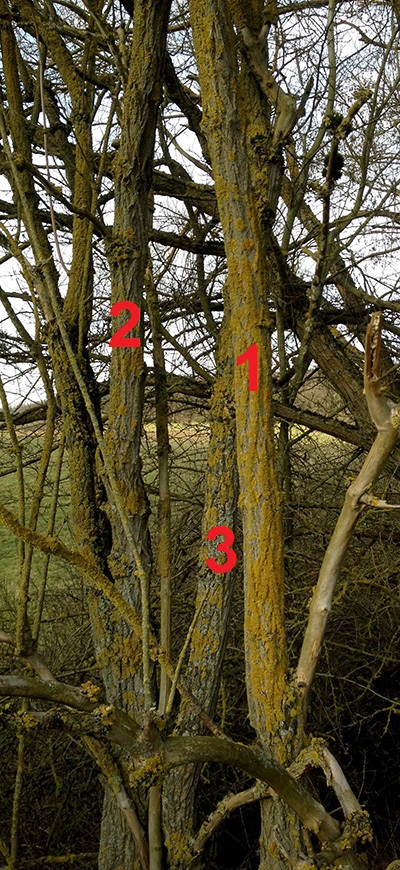

Bei dem ersten Hollerbild von den kleineren mein ich sogar drei potentielle Staves zu erkennen:
Holler
Holler

Danke für die Antworten. Hasel hab ich evtl. noch bessere Büsche, wo noch mehr dicke geradere Äste dran sind. Ich war nur überrascht, wie groß die Dinger werden. Deshalb hab ich ihn mal fotografiert. Der steht da so in einer Ecke hinter ner Hecke, da ist er mir nie so aufgefallen. Aber die Größenverhältnisse kommen auf dem Bild auch nicht so zur Geltung. Der rot markierte Ast hat nen Durchmesser von 9 cm, der orange gute 15 und der gelbe wär mir eindeutig zu dick. Außerdem scheinen die mir insgesamt auch etwas krumm gewachsen.
Beim Holunder hatte ich eigentlich den mit 1 markierten im Blick. Der ist am geradesten.
