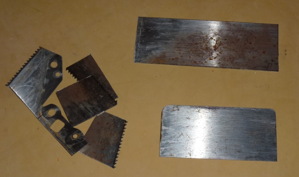

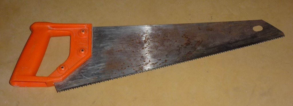

Ich weiß, eine Ziehklinge kostet fast nichts, aber selbst gebaut hat doch auch was!
Beim verbessern der Infrastruktur (ich hab endlich den Saustall in meiner Werkstatt aufgeräumt) bin ich über eine alte Säge gestolpert. Für zwei Ziehklingen zum Entrinden reichts allemal. Einfach mit der Blechschere ausgeschnitten, Kanten befeilt und mit Klingenstahl einen Grad draufgezogen.

Gute Arbeit. 8)
... und ganz im Sinne des Recycling-Gedankens. :) :)
Ich mach' meine Ziehklingen auch gerne aus verbrauchten Diamant-Flexscheiben.

Sehr gute Idee altes Glump nochmal in was Wertvolles zu verwandeln.
Vor dem Anklicken des Fadens dachte ich aber an Glasscherben :)

Mach ich auch immer... :)
Ich bastle viel mit Altholz - was meine Japansägen nicht arg gern mögen wegen der Zahlreichen verborgenen Nägel usw... :-[
Verschlissene japanische Sägen, besonders die grossen Ryoba, ergeben aber ausgezeichnete Ziehklingen ;)

Wie shokunin habe ich das auch schon gemacht.
Das beste Material war aber von einer großen Blockbandsäge zum Stämme auftrennen.
Hebt ewig.

Normalerweise sollten die Bleche nach dem Schneiden mit einer Schere schon einen ordentlichen Grat haben. Ich habe hier eine Handhebelblechschere, die einen wunderschönen Grat hinterlässt. Für den eigentlichen Einsatzzweck eher Mist, aber für Ziehklingen perfekt. :)

bowa hat geschrieben:Hast du da ein Bild von?
:D :D :D
Ich kann Dir ein Foto von meinen Ziehklingen machen.
Sehen aber nicht viel anders aus, als die vom Chilly. ;)
Aus den Flex-Scheiben bekommt man halt steifere Klingen als aus einer Säge, weil einfach das Material dicker ist.
