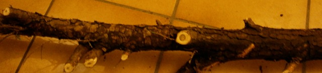

So, der Bogen aus dem - diesmal tatsächlich gefundenen (Schrottplatz in FR.) Thujastamm nähert sich einem vorläufigen Ende - obs ein gutes ist, könnt ihr selber besser beurteilen....
Erst mal Föteli vom Bau:
das war der ästige Brocken

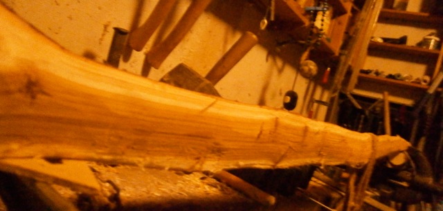

Ziemliche Metzgete - mit Handkreissäge vorgeschlitzt und dann mit den Äxtchen weiter
Sehr hübsches Holz
Sehr hübsches Holz

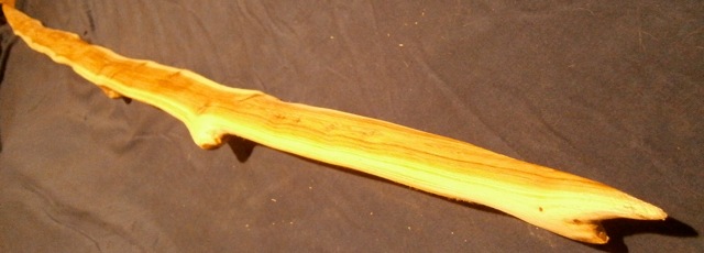

Die namensgebende Nock (irish)

Derzeit ist er noch 776g schwer, 177cm lang, an der breitesten WA Stelle 5,6cm - duchschnittlich 3cm dick - sieht mitthin aus wie ein richtig ordentlicher Bogen mit Wummsfaktor und so... schafft aber keine 30 # - erstaunliches Holz mit einem umwerfenden, zedernartig zitronigen Duft beim Schleifen! (Wäre ein super Therapieholz für alle Schleifmuffel)

Was man sieht , sieht schön aus :) ! jedoch sind 776g ein wahnsinns Hausnummer für einen 30# Bogen, fast das doppelte an erforderlicher Masse.

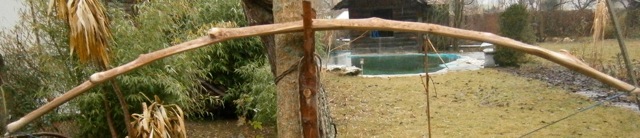

hier die versprochenen Bildchen vom (vorläufigen) Tillerergebnis:

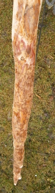

ungespannt leichter Deflex (gewachsen)

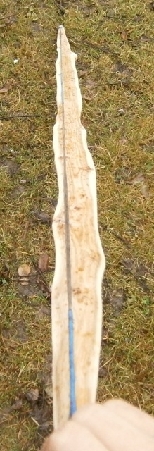

Sehnenlage
Sehnenlage
hab vor die unterste violette! Schicht der Rinde drauf zu lassen...
weiter ziehen trau ich mich noch nicht (hat 10 g verloren seit gestern abend)
Hab vorhin beim Tillern schnell noch den Zug bei dem ca. halben Auszug gemessen: is doch 35 # - immerhin

Ist der denn schon richtig durchgetrocknet? Nicht, dass er dann noch mal massiv an Zuggewicht zulegt!

Dolge hat geschrieben:Ist der denn schon richtig durchgetrocknet? Nicht, dass er dann noch mal massiv an Zuggewicht zulegt!
Denke der is noch nicht trocken. Hat in 12Std. 10g verloren... Hab ihn diesen Herbst entwurzelt auf dern Halde gefunden.... Barbaren...Hab aber keine Ahnung wie lange Thujen-Holz in der Regel so trocknet.

Wenn dein Bogen noch 10g an einem Tag verliert, leg ihn besser noch 2-3 Wochen in einen beheizten Raum auf den Schrank (bis er kein Gewicht mehr verliert).
schönes Projekt jedenfalls, Tiller sieht gut aus. Bin mal gespannt aufs Ergebnis. ;)
