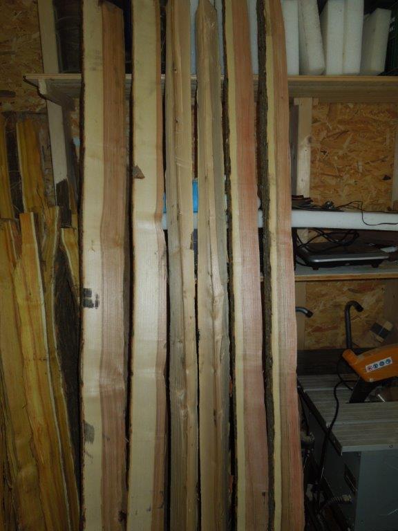

Ich hab jetzt ungefähr die Hälfte aufgearbeitet und ca. 40 Eschen-Staves aus den besten Stämmen rausgearbeitet:
180-220cm lang, wenig bis gar keine Äste oder Drehwuchs...
Dabei hat sich bei einem Stamm für mich netwas völlig neues offenabrt - rötliches Kernholz! siehe die linken Staves)
etwas näher betrachtet sieht das so aus (die 2 aussen rechts und der ganz linke)...
und ganz nahe betrachtet...
Ich hoffe nur, dass das kein Schimmel oder Ähnliches ist, das Holz ist schwerer als übliche Esche und sehr zäh, es hat auch einen etwas anderen Geruch. Hier noch die Ringe:
0-5mm alles dabei...
lg,
Lord Hurny
Zoffti
Beiträge: 926
Re: Es ist Holzzeit! Teil 4
Beitrag von Zoffti »
:o Das ist ja der Wahnsinn! Diese Farbe!!! Ich hoffe wirklich die bleibt dir im trockenen Zustand erhalten.
Sieht aus, als hätte jemand deiner Esche während der letzten mindestens 32 Jahren rote Tinte zu trinken gegeben... :o .
Ooooder - das ist keine Esche???? - --Hm, nee, sieht alles sehr nach Eschestruktur aus....
Oooooder, da an dieser Stelle ist irgendwas substanzartiges im Boden gelöst, dass der Baum aufnehmen konnte/musste, und das nun im Holz eingelagert, die rötliche Färbung ergibt. Kannst du die Stelle noch finden wo dieser Baum gefällt wurde? N' büschen buddeln oder so??
Vielleicht kriegst de ja n' Patent drauf ;D

Lord Hurny
Beiträge: 1627
Beitrag von Lord Hurny »
Es ist definitiv Esche und eine von ca. 25 die auf kleiner Fläche quasi als Nachbarn aufwuchsen und jetzt gefällt wurden.
Den Baumstumpf in der Erde such ich mir noch mal, ist gleich hinterm Haus ;) .
lg,
Lord Hurny
Heidjer
Beiträge: 6888
Hat gedankt: 9 Mal
Beitrag von Heidjer »
Das ist normal, das kommt bei Esche öfter mal vor das sich das Kernholz rötlich-bräunlich verfärbt und wird Oliveesche genannt, sie wird viel gesucht. ;)
Herzlichen Glückwunsch Du kannst sie wie jede andere Esche verwenden, das Kernholz ist sogar eine Spur fester wie bei den normalen Eschen mit farblosen Kernholz.
Dafür sieht mir das Frühholz-Spätholz-Verhältnis nur, so gerade noch, tauglich aus.
