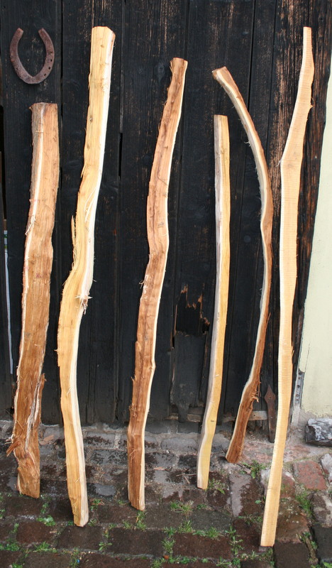

So, hier jetzt meine Kandidaten. Nummerierung von links nach rechts
Nr. 1  	Der Kleine<br />Nr. 1  Der Kleine    ist 142 cm lang, ca 10 cm breit und hat einen Twist von 80-90°<br />Die Jahresringe sind schön dick. Das wäre evtl ein Kandidat zum Spleissen
Nr. 1 Der Kleine
Nr.2 La Ola
ist 167 cm lang, 6-8 cm breit mit einem Twist von 60-70°. Jahresringe ca 2mm dick. Ein paar Wellen auf dem Rücken, sonst ziemlich gerade
Nr.3 Ballerina
157 cm lang und 5 cm breit mit einem Twist von 80-90°. ziemlich dünne Ringe. Leichter Hüftschwung am unteren Ende<br />157 cm lang und 5 cm breit mit einem Twist von 80-90°. ziemlich dünne Ringe. Leichter Hüftschwung am unteren Ende<br /><br />157 cm lang und 5 cm breit mit einem Twist von 80-90°. ziemlich dünne Ringe. Leichter Hüftschwung am unteren Ende
Nr.4 Spargeltarzan
ist 138 cm lang, 3,5 cm breit Kaum Twist. Fette Jahresringe
gervase
Beiträge: 1552
Re: Chirions und Gervases snaky Osage Challenge
Beitrag von gervase »
Nr.5 Waschbrett
ist 152 cm lang, 5 cm breit mit einem Twist von 50-70°. Jahresringe ziemlich dünn. Wenig Material am Bauch, teilweise &lt;35 mm, dafür höllisch Reflex
ist 152 cm lang, 5 cm breit mit einem Twist von 50-70°. Jahresringe ziemlich dünn. Wenig Material am Bauch, teilweise <35 mm, dafür höllisch Reflex
Nr.6 Miss Twiggy
ist 173 cm lang, 3-6 cm breit, ohneTwist. Fast gerade, Gute Jahresringe.
So, das wars. Ich bin gespannt, ob und wenn ja, was für Bögen draus entstehen.
Beiträge: 10951
;D Die sehen ja ganz normal aus für Osage
Ok, Nr 5,....das wär was für Rabe , kann er son richtig fiesen kl wemser raus bauen .
Beiträge: 10951
Was mir so auffällt ist , da sind keine staves bei wo man nun mit vielen Ästen zu kämpfen hat .
