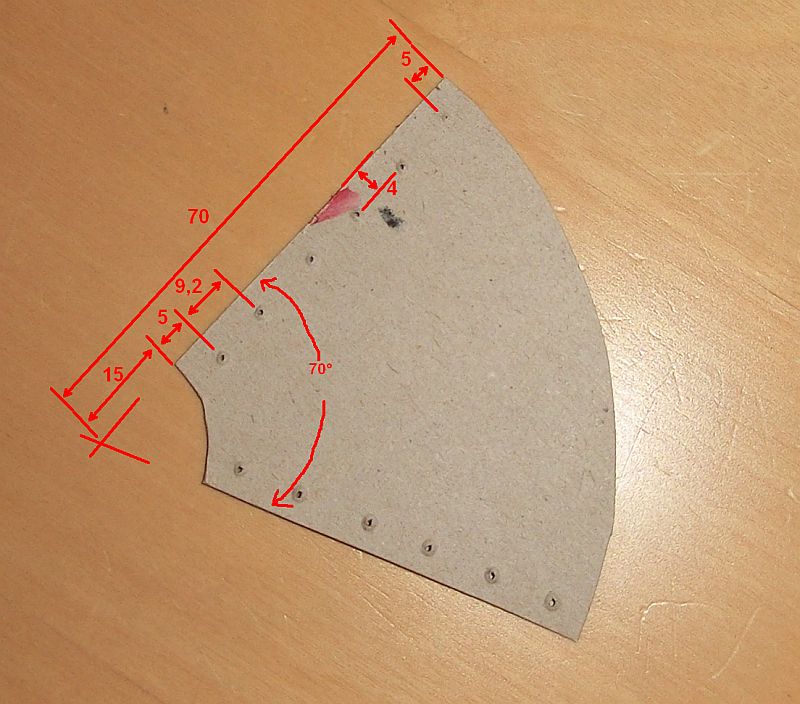

die Sucherei "wo ist jetzt wieder die Sehne zum Bogen" hat genervt, daher hab ich mir einen einfachen Sehenenhalter gebastelt. Nähen von Leder ist nicht meine Stärke, daher: in der Bucht 3mm Gummischnur gekauft (10m reichen für ein paar Halter..), ein Lederrestchen mit der Lochzange bearbeitet, ein Eibenästchen schräg abgesägt, Loch gebohrt, Gummischnur durchgefädelt, Knoten rein, fertig. Quick and not completly dirty ;)
Hier noch die zugehörige Schablone für das Lederhütchen:
