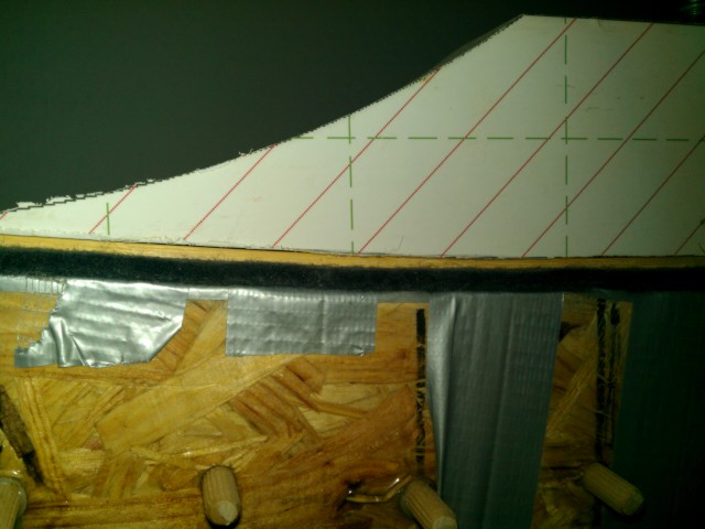

Ok dumme frage bringt nur schlechte antwort.Der Bogen wird ein gemässigter R D Bogen 66 zoll lang. Ich möchte so in etwa einen 40 pfünder daraus machen .Die einzelnen Bambusleisten sind 3,7 mm dick und die Glassdicke ist 0,8mm.Am Griff sind die WA 45 mm Breit .Also ist meine Frage :Wieviel muss ich auf der Bogenbauchseite von 3,7 mm zu den Tipps wegschleifen und bei wieviel mm vom Griff aus gesehen beginne ich zu Tapern damit es ein guter Bogen wird .l.g.atze

Am Griff 45mm? Das ist zu breit. Hier sind die Maße von meinem 66" R/D Langbogen mit knapp über 40# zu finden:
viewtopic.php?f=16&t=22032#p389123
Getapert werden die Laminate auf voller Länge. Jetzt kommt es auf die Länge deiner Laminate an, auf welches Endmaß du schleifen musst. Bei einem Gesamttaper von 4mm/m muss, bei 2 Laminaten, jedes Laminat mit 2mm/m getapert werden.

Wenn du etwas dicker bei den Laminaten machst, spart das etliches WA- Gewicht!
Bei mir sind Wurfarmbreiten zwischen 24-28mm am Fadeout normal. ( ok das sind Hybriden)

Danke Mike ,aber die Vorrichtung ist für die Griffstücke:l.g.
Re: Laminatbogenbau Formbau
So weit unter dem griffstück sind zwei kleine lücken die ich nicht mehr wegschleiffen kann sonst wirds zu kurtz.
Die Fades laufen meiner Meinung nach noch etwas gar steil aus. Ich würde die noch ein wenig flacher ausschleifen, sonst riskierst Du dass es die Wurfarme wie über eine Kante runterbiegt und das ist nicht schön.

seh ich das richtig, dass du ein Griffstück aus Buche verwendest?
Bernhard
Bernhard
- Firestormmd
- Beiträge: 3528
Nee, das ist doch nur die Form zum Verleimen.
