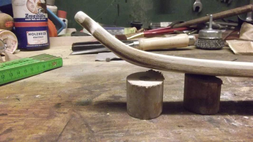

Heute hab ich die Bogenende geflippt, geht bei Robinie klaglos mit der HLP.
Man muss eben nur langsam wärmen und schauen das das Holz auch ganz durchgewärmt ist.

Re: Saplingbow 6, Hunter - Robinie
die Biegevorrichtung gefällt mir !
Klasse Idee, diese Simple Vorrichtung
Und wirklich schönes Holz hast du da
Ich habe mir heute schon mal ein paar Haselstücke für einen Modifizierten Nachbau an die Seite gelegt .
Tolle Idee das
Hi Acker
freut mich das dir die Idee gefällt. Will mir da auch noch was Richtiges bauen, auch mit verschiedene
Rundholzdurchmessern. Hatte mal die Vorstellung das auf einer Bohle zu montieren, zum umstecken.
Die kann man dann mit zwei Zwingen an der Werkbank befestigen und jederzeit wieder abnehmen.
Gruß....hunter
