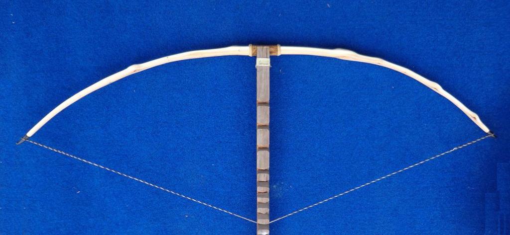

Mes dames messieurs, j'ai le plaisir de Vous presenter
l' Oeil de Perdrix
Bois de l' if
Mesure N 2 N 72"
Poids 48# à 28"
Poignée de l' amadou
l' Oeil de Perdrix
Bois de l' if
Mesure N 2 N 72"
Poids 48# à 28"
- killerkarpfen
- Beiträge: 2855
Re: Oeil de Perdrix
Ein Charakterbogen der, ich geb es zu, eher ein Wandschmuckdasein fristen wird. Er schiesst gut, doch der Weg zum Ziel war hier die grosse Herausforderung.
Ich freue mich natürlich wenn er Euch gefällt.
Merci
Merci

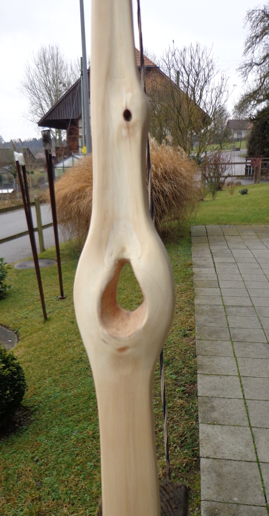

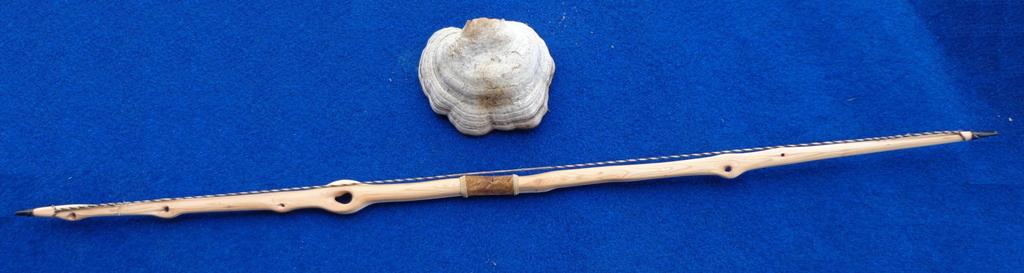

Der Griff ist mit dünnen Scheiben Zunderschwamm belegt. Siehe das Prachtsexemplar für meine Verhältnisse auf den Bildern. Zunderschwamm ist recht kompakt, kann aber zur 3-5fachen Grösse ausgezogen werden. Er ist extrem saugfähig, feuchte Hände sind also kein Thema mehr. Anzufassen ist er wie Samt da musst man sich schon ganz erotisches Zeugs vorstellen wenn man erwas vergleichbares berühren will. uiuiuiuiui
Und, ist naturlich feuergefährlich
- Haitha
- Beiträge: 3781
- Hat gedankt: 182 Mal
- Hat Dank erhalten: 61 Mal
Re: Oeil de Perdrix
Lob Lob Lob
Hast den quasi bearbeitet, wie wenn man nen Hut aus Zunderschwamm machen will? Also klopfen, klopfen , klopfen?
Re: Oeil de Perdrix
steiles Teil, das Ding kann was.
- killerkarpfen
- Beiträge: 2855
Re: Oeil de Perdrix
Nein eben nicht, dann wäre er viel zu flauschig und würde nicht halten. Ich habe dünne 1-2mm dicke Scheiben geschnitten und aufgeklebt. Die Ränder sind mit einer Lederborte abgeschlossen. Im Falle eines Regens würde der Griff sehr viel Wasser aufsaugen. Dagegen habe ich mit Kontaktkleber den Zunder vollflächig auf das Holz geklebt. das ist übrigens das einzige synthetische Zeugs am Bogen. Die Oberfläche des Bogens ist unbehandelt. Wird aber später noch mit Wachs eingerieben.Haitha hat geschrieben:Lob Lob Lob![]()

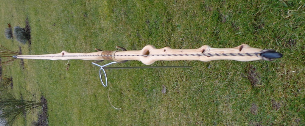

Cool!!! Ein Bogen mit Gucklöchern! Sehr sehr Schick! Ich würde nur noch Wimpern um die Löcher Kleben!
