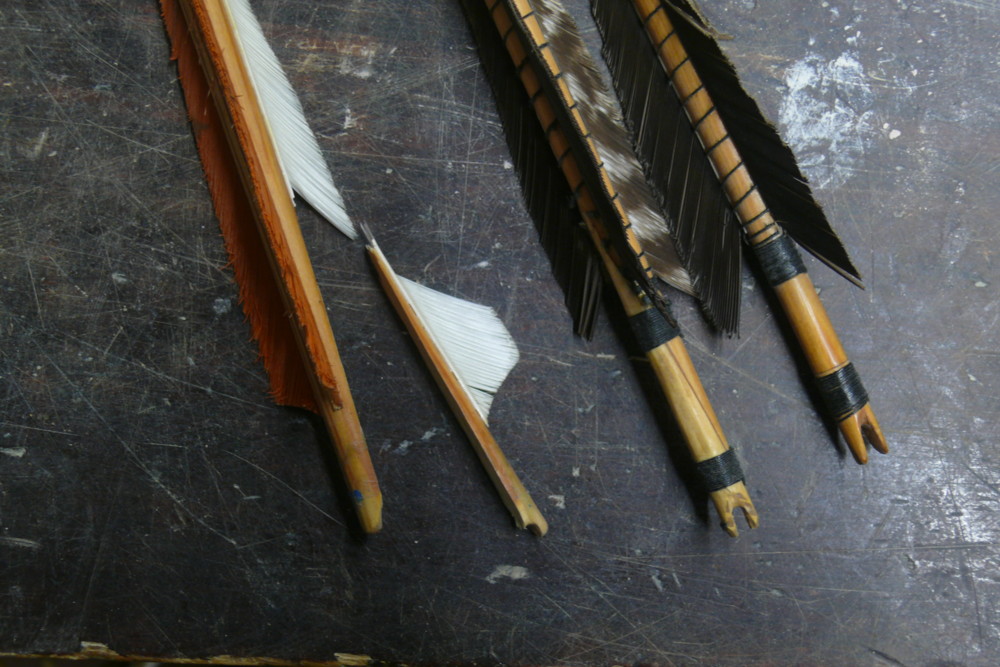

das Bambus- Bögelchen hat mittlerweile um die 80 pfeile geworfen und einen Leerschuss überlebt.
einer meiner ältesten Pfeile - beim Abschuss Nock gespalten
