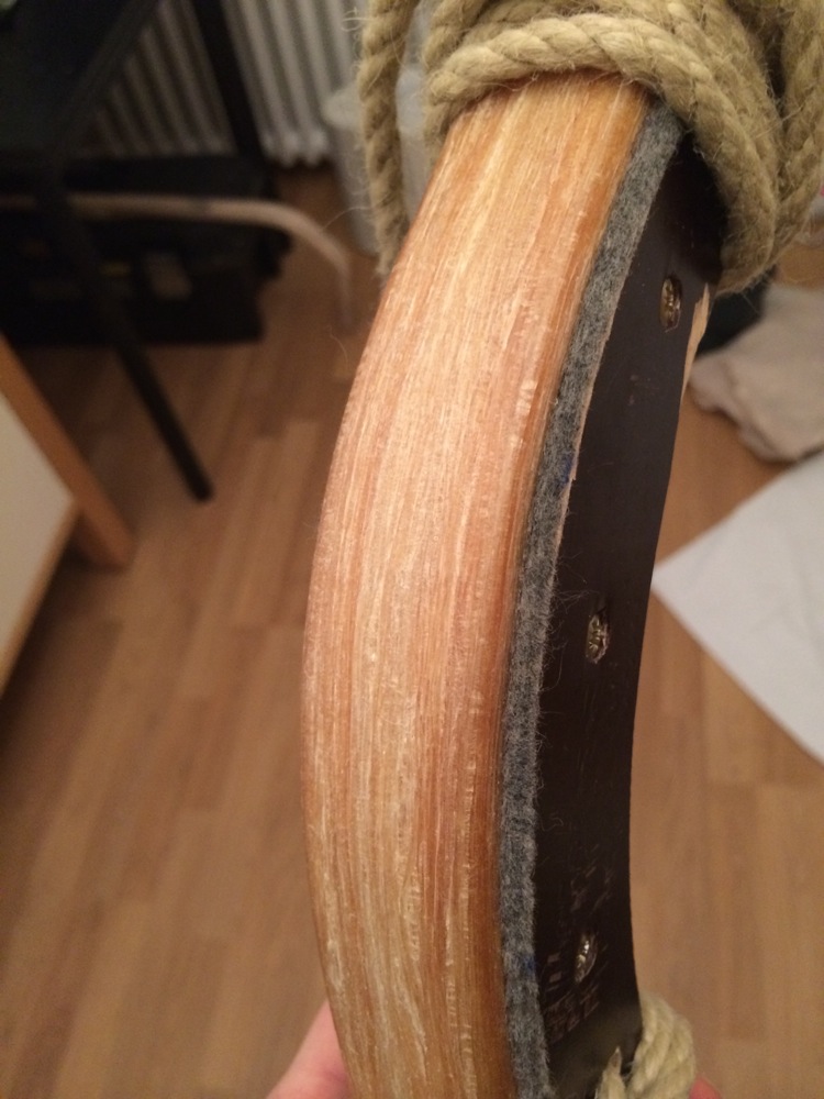

Inzwischen ging es ein wenig weiter.
Diese Fotos sind bereits einige Tage alt. Hier sieht man, wo das knisternde Geräusch beim aufziehen auf die Tepliks herkam - ausschließlich von den Rändern... Das wird wohl der Poisson-Effekt sein.
Mit den Tepliks auf dem Bogen nochmal die Flucht kontrolliert - und tatsächlich, der eine Tip hat noch eine leichte Abweichung nach rechts:
Dann noch die seitliche Krümmung im einen Sal korrigiert:
