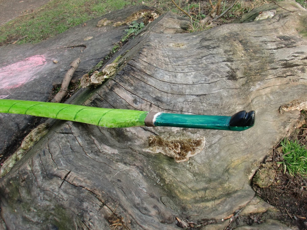

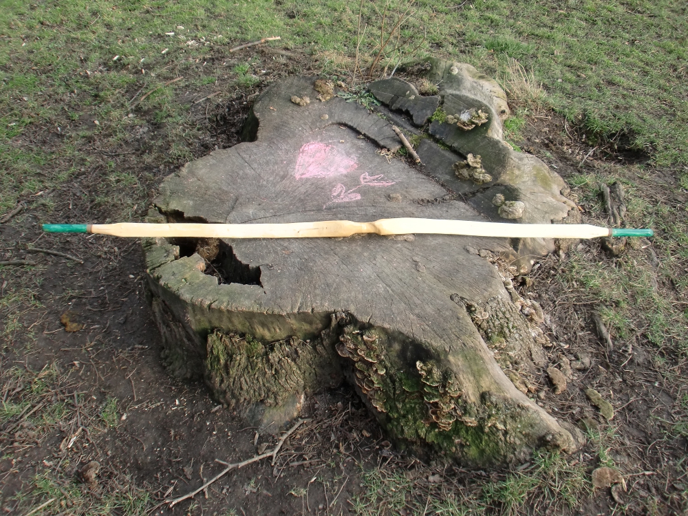

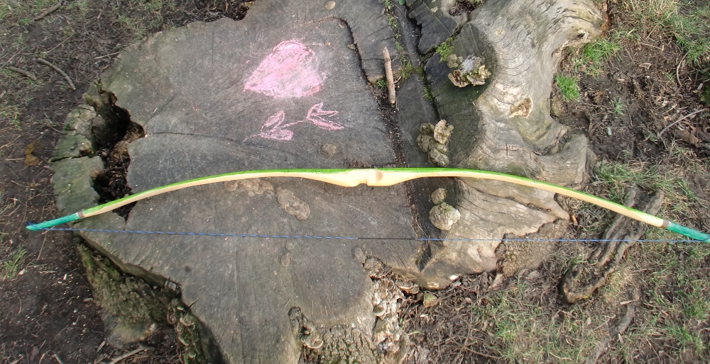

Soo. Meine erste Präsentation:
Langbogen aus Haselnuss, das Design orientiert sich am Möllegabet-Bogen; dieser hier hat 50 lbs @ 28 '' bei 71 '' Nock to Nock
Leinenbacking, Tipoverlays aus Buche... Habe ich noch was vergessen? Naja, die Biegung im Vollauszug könnte noch etwas harmonischer sein, der Bogen ist nur im Bodentiller entstanden, weil ich in der Werkstatt, in der ich gebaut habe, keinen Tillerstock hatte, ist also insofern eher ein Experiment als Perfektion, bitte steinigt mich nicht ^^; Die Nocks sind mit mittlerweile viel zu fett, aber ich akzeptiere den Bogen jetzt so und mache es beim nächsten lieber besser...
Das Haselstämmchen war übrigens die absolute Wucht, extrem zäh, sehr gerade, astfrei auf 2 Meter; gaaaanz langsam getrocknet...
Für Namensvorschläge bin ich übrigens noch offen...
