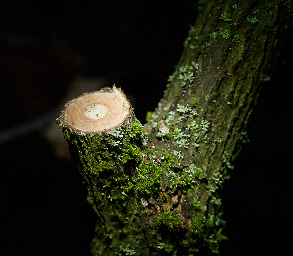

So, gestern beim Eindunkeln bin ich mit meiner Schwester Maria Holz ernten gegangen. Ein schöner gerader Holler ists geworden. Einen auf 2m so geraden Holler habe ich bis dahin noch nie gesehen! Dieses Stück wird Maria in einen Bogen verwandeln. Sie möchte auch geren mitturnieren, was ich in einem separaten Thread zeigen werde (wenn die Chefs einverstanden sind). Dies wird dann auch ihr erster Bogen. Oben an diesem Stück habe ich mein Sapling abgeschnitten. Ich habe mir also ein etwas schwierigeres Projekt ausgesucht (siehe Fotos). Geplant ist ein kurzer Bogen mit deflexem Knick im Griff und starken Recurves. Mein Backupstave wird dann die andere Hälfte des Saplings meiner Schwester. Wir haben also nur einen Ast für drei potentielle Bögen geschnitten

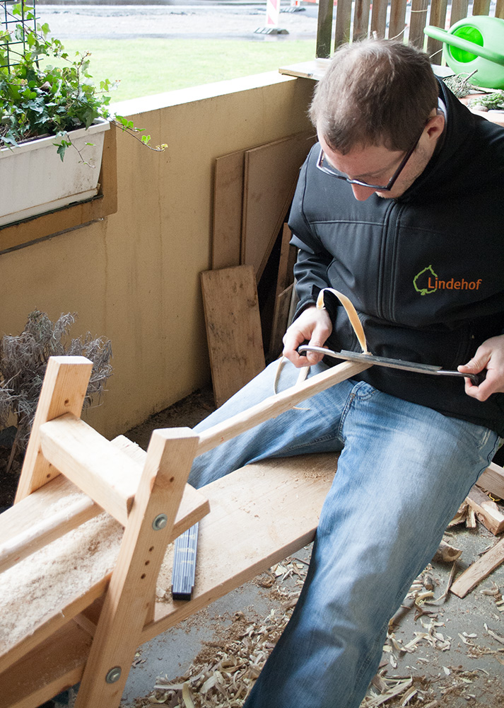

Heute habe ich den Stock mal auf den Markkanal heruntergearbeitet und fit fürs Trockenen gemacht.
Verwendetes Werkzeug: Ziehmesser, Schraubenzieher und Draht (um den Markkanal im Griff herauszuklauben). Die Stirnseiten und den Ast im Griff/Knick in der Mitte noch mit Leim versiegelt und jetzt gilt es, Geduld zu haben.
