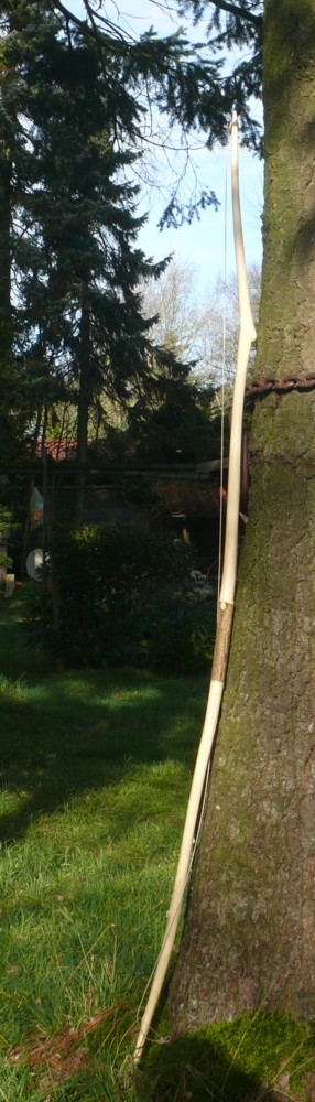

Typ Flachbogen
Standhöhe 16 cm
Kein Finish, blankes, zartweißes Holz
Sehne: 8 Strang Baumwollgarn beige, ein Öhrchen, ein Bogenbauerknoten
Schussverhalten: wirft (viel zu starke Pfeile) leicht nach links; kein Wunder bei dem Sehnenverlauf ;)
Auszug ist aber sanft, kein Handschock spürbar.
Die Bilder:
abgespannter Zustand

Archerbalds Hartriegel
(-> Entstehungsgeschichte)
  • Holzart: Hartriegel
  • Länge NtN: 160 cm
  • Zuggewicht 39# @ 29"
  • Wurfarmbreite von 32mm bis 12mm
  • Griff und Overlays: Zwetschge Kernholz
  • Finish: 2 x Leinölfirnis
  • Sehne: 12-Strang Dacron B50 schwarz/grün flämisch gespleißt
  • Gewicht: inkl. Sehne 494 Gramm
Herausforderungen für mich :
- erster Hartriegel-Bogen (Dank an Palmström der mir den Strauch gezeigt hat)
- die ersten gebogenen Enden (und gleich eingerissen)
- der erste gepflasterter Wurfarm
- natürlicher Knick im oberen Wurfarm
- trotz bösem Tillerfehler durch starke Zuggewichtsreduzierung noch fertig geworden
Hier die Bilder
Abgespannt
Stand
@29"
Nock
Griff
Hat trotz einiger Rückschläge viel Spaß gemacht und war wieder sehr lehrreich. Dank an alle die das ermöglichen :)
Liebe Grüße
Archerbald
