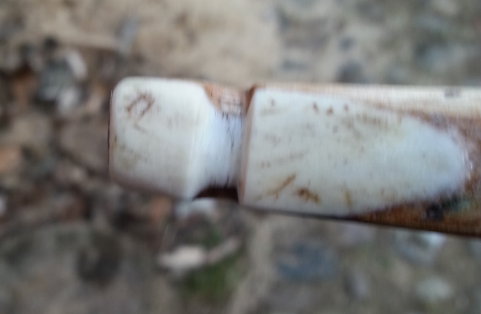

Bogen ist fertig, aber Bilder hochladen dauert grad ewig.
Kornelkirsche (Cornus Mas) 32#@28"; 690g; 181 NtN; 2" Set, Finish Leinölfirnis
Der Bogen ist etwas snaky.
Deswegen verläuft die Sehne am oberen Ende etwas unkonventionell.
Eingehängt wird sie in verschliffene Nocks mit stehenden Ringen aus Apfelholz (die Verfärbungen an der Spitze sind im Holz).

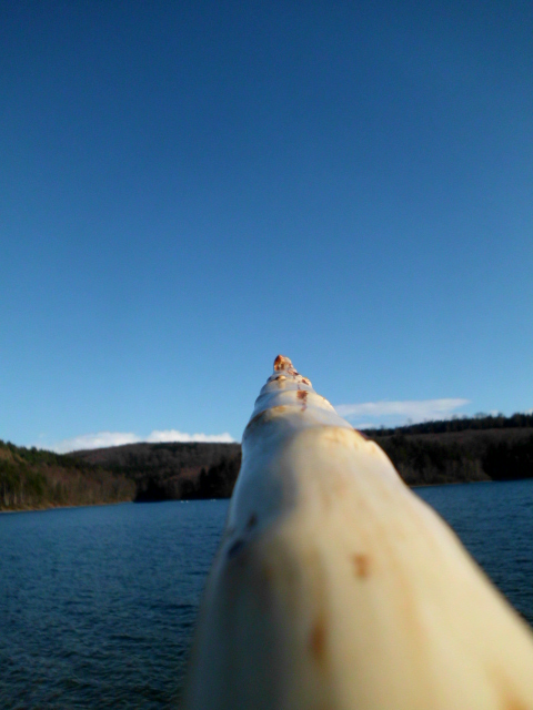

Und zwar vorbei am Arrowpass aus Apfelkern.
Mit interessanten Ästen am Rücken.
Außerdem gibst auch noch welche am Bauch und der Markkanal liegt bis etwa zur Hälfte komplett im Bogen.
Im Grunde ist der Rücken, genau wie der Bauch voller Äste.
Der Rücken wurde so weit wie möglich vom Bast gereinigt.

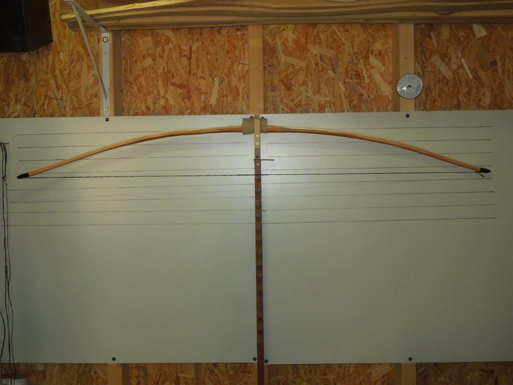

kurz vor knapp stelle ich auch noch den einen Bogen den ich fertig bekommen habe vor.
Hier noch der Link zum Bauthread http://www.fletchers-corner.de/viewtopi ... 74#p426974

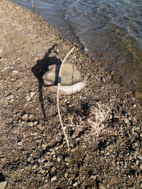

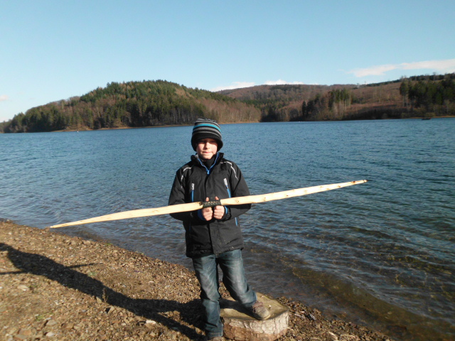

Der Roteichen Stock
Es ist ein Langbogen mit einem flachen D-Profil geworden. Auf Griffleder habe ich verzichtet.
Hier noch die Daten:
Länge Nock zu Nock:72'
Zuggewicht 48# bei 28'
Material: Roteiche
Gewicht: 526g
Und hier noch ein paar Bilder
Auszug
Auszug
Standhöhe
Standhöhe
Sehenverlauf
Sehenverlauf
Rücken
Rücken
Macken im Bauch
Macken im Bauch

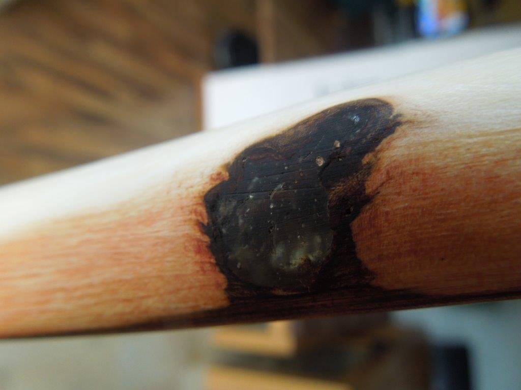

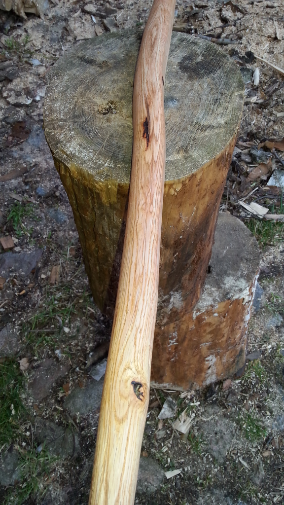

Hier noch ein paar Details vom Roteichen Stock:
Astloch 1
Astloch 1
Astloch 2
Astloch 2
Astgnubbel
Astgnubbel
Nocke 1
Nocke 1

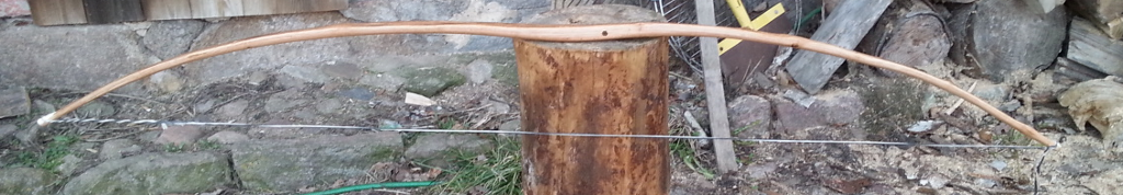

Esche vom Zacki
Holz: Esche
Länge: 168 cm NtN
Zuggewicht: 38# @ 26"
Oberfläche: Leinoel
"Overlays" : Wickelnocken mit Leder + Mittenwicklungsgarn
Griff: Hanfschnur + Mittenwicklungsgarn
Sehne: Dracon 8 Strang
Die Wurfarme sind am Griff ca. 35mm breit u. laufen zu den Enden auf 9mm zusammen.
Standhöhe
Auszug halb
Auszug voll
Frontansicht

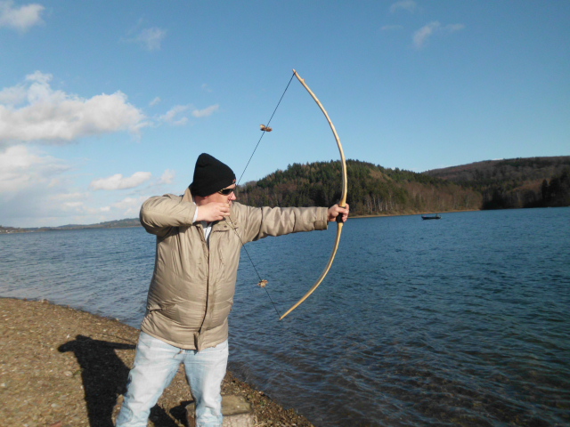

Leider ist mein Bogen noch nicht fertig - die Rohhaut für das Backing ist noch nicht eingetroffen. Und es ist nach 19 Uhr, ich stell das Ding trotzdem noch rein - er schiesst. Bauthread hier: http://fletchers-corner.de/viewtopic.php?f=72&t=23944
Das heisst, der Bogen den ich hier präsentiere schießt zwar, ist aber nicht gefinished:
Daten:
Holz: Bergulme, Durchmesser ca. 12cm, Alter ca. 40 Jahre (unglaublich!)
Länge : NtN ca. 188cm
Gewicht: 550 Gramm mit Sehne
Leistung: 62# bei 30" (mein Auszug), 71# bei 32" (max. Auszug)
Hier die Bilder:
Standhöhe
Standhöhe
Auszug 28"
Auszug 28"
Nach dem Abspannen
Nach dem Abspannen
Ein Detailfoto, Griff gibt's noch keinen...
30" mein Vollauszug
30" mein Vollauszug

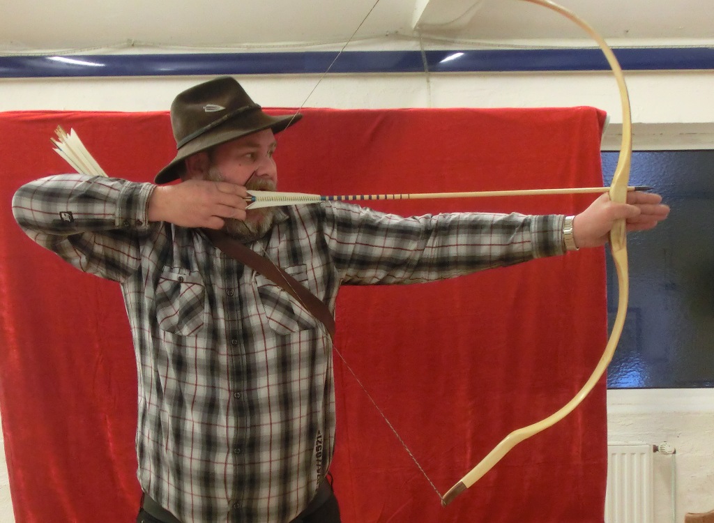

Heidjers Hartriegel
Der Bauthread.
Daten:
Typ: gespleißter Reiter-Mölle-Selfbogen-Mix
Holz: roter Hartriegel (Cornus sanguinea)
Länge: nach AMO 59“; Sehnenlänge von NTN 56“; über den Rücken gemessen 150cm.
Länge steifer Griffbereich: 28cm, steife Siyahs: 2 x 22cm, arbeitende WA’s 2 x 39cm.
Breitenverlauf: Griff XXmm, Fadeout 39mm, Knie 35mm, Tips 10mm
Gewicht mit Sehne: 585 g
Zuggewicht: 35# @ 24", 37# @ 25", 39# @ 26", 41#@27“
Oberfläche: Wasserbeize Nussbaum nur Rücken, roter Schellack, Leinölfirnis
Overlays: Rinderhorn
Griff: Rinderhorn
Sehne: Flämisch, FF+, 8 Strang, Mittenwicklung und Öhrchen auf 12 Strang aufgepolstert.
Die Idee zu dem Bogen entstand Anfang Mai 2013 als ich zusammen mit Arcus die Padma besuchte und auf deren Schießbahn ständig auf diese Astgabel schauen durfte. Hier wollte ich die Padma zum Bau überreden, ok der Bogen hätte einen Bogenbauanfänger doch arg gestresst.
Ich fand es nur beim Tillern etwas Nervenaufreibend wie der Biegeradius immer runder wurde, zumal ich kaum Erfahrung mit Hartriegel habe, dies ist mein erster funktionierender Bogen aus dem Holz. Aber das Holz ist ja nur Geil und es macht das Arbeiten damit ja nur Spass.
Nun hier ist er, mir gefällt er.
Hier der Auszug bis 24“, ich wollte den nur für ein paar Fotos nicht länger in den Tillerstock packen!
Der Tiller geht auch in Ordnung, der etwas steife Bereich im mittleren, unteren Wurfarm ist einem Zugeständnis an einer größeren, schlafenden Knospe mit mini Totast geschuldet.
Nocke mit Sehne
Und hier ein Bild das ich gar nicht haben wollte, der Bogen in meinen Vollauszug von 30“ ich habe nur bis 27,5" getillert. :o
