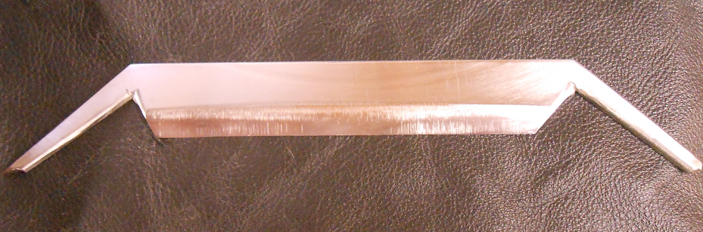

Ich habe von einem guten Freund ein 40 cm Kreissägeblatt bekommen und habe heute ein kleines Ziehmesser daraus gemacht.
Bauanleitung von Klaus1962:http://www.fletchers-corner.de/viewtopi ... 67&t=18253
Maße vom Ziehmesser: 13 x 2,7 cm, 2,6 mm dick
Klingenrohling
Klingenrohling
Ziehmesser
Ziehmesser
Ausrisse an der<br />Klinge
Ausrisse an der
Klinge
Mein Problem ist nun, dass aus der Klinge schon beim ersten kleinen Test kleine Stückchen ausgebrochen sind.
Liegt es daran, dass der Stahl nicht gehärtet ist?
Wenn ja, kann ich das Messer auch mit einem Bunnsenbrenner zum Härten erhitzen und wie muss es danach denn angelassen werden?
Hoffentlich kann ich den Stahl (den Rest vom Sägeblatt) weiter für solche Sachen nutzen, wäre ja schade wenn nicht.

ich fürchte, dass dieses Stammblatt aus nichthärtbarem Stahl gefertigt ist, wenn der Sägeblatthersteller bekannt ist mal dort anfragen.

So wie es aussieht ist der Stahl weich.
Damit sollte das schärfen auch recht einfach gewesen sein?

Prinzipiell ist der Sägeblattstahl auf jeden Fall für (Zieh)-Messerklingen brauchbar (siehe Mike W´s. Arbeiten)... :)
JuergenM hat geschrieben: .../...
Eigentlich eher umgekehrt...
Solche Aus-brüche- entstehen normalerweise nur, wenn der Stahl überhärtet worden ist,
was sehr schnell bereits beim ausflexen und / oder Schneidenschleifen passieren kann,
wenn dabei nicht ausreichend gekühlt wird...
Am besten fragst Du da mal Mike, der kennt sich mit der Sägeblattstahlbearbeitung wesentlich weiter aus als ich... :)

Ich denke die Schneidkante ist weniger gebrochen als nur verbogen...
das würde bedeuten zu weich. Ich kann's aber nicht wirklich gut genug sehen...
Prinzipiell sollten Sägeblätter jedenfalls nicht nur aus irgend einem Massenstahl sein, sondern aus einem federharten Werkzeugstahl.
So ein Blatt darf sich ja nicht unter Belastung einfach verbiegen, sondern muss auch nach Schlägen, Verklemmen usw wieder zurückfedern und weiter rund laufen.
Generell ist wohl der gängigste Stahl für Sägeblätter der 1.2235 (80CrV2).
Mein Händler meinte zumindest, dass Sägeblatt-Hersteller seine Haupt-Abnehmer für diesen Stahl sind.
Wenn es 80CrV2 ist, dann ist er wunderbar härtbar und auch recht zäh - ein idealer all-round Klingenstahl.
Als Sägeblatt verarbeitet wird er allerdings sicher nicht hart genug gewesen sein - er soll ja im Gebrauch absolut nicht brechen. Man sollte den Stahl auf jeden Fall glühen und dann nochmal härten und anlassen.
Oder wenn Du ein Abschnitt-Stückchen hast, dann glüh' das und schau was passiert. Wenn Du es vorher feilen kannst und nachher nicht, dann weisst Du es.
Der Stahl sollte aber auf jeden Fall ok sein.

Du hast ja noch ein paar Reste vom Sägeblatt? Mit denen würd ich mal ein bisserl experimentieren. So wie es aussieht, kannst Du das Blatt im aktuellen Zustand mit einer (nicht allzu toten) Feile bearbeiten. Ich würde mal versuchen den Stahl zu härten. Wenn Du keine Gasflamme hast, den Holzkohlengrill anwerfen, auf Rotglut erwärmen, ins Wasser tauchen. Sollte es zerspringen, den nächsten Versuch mit Rapsöl durchführen. Wenns dann nicht mehr feilbar ist, ists ein härtbarer Stahl.
Das Ziehmesser solltest Du nach dem Härten noch anlassen. Am Einfachsten legst Du das Messer dazu für zwei Stunden in den Backofen bei 190-210°.
Hans

So, es hat mir keine Ruhe gelassen. Ich hab mir heute eine Lötlampe besorgt und ein Reststück gehärtet. Es hat tadellos funktioniert. Der Stahl lässt sich also härten.
Bei dem Ziehmesser hat es leider nicht geklappt, dazu ist die Lötlampe wohl doch zu schwach oder das Messer zu lang, wird nur schwach rot glühend.
Kann der Vorschlag mit dem Grill funktionieren oder wird der nicht heiss genug?
Gruß Jürgen

JuergenM hat geschrieben: Kann der Vorschlag mit dem Grill funktionieren oder wird der nicht heiss genug?
Yup das geht, eine Esse ist im Grunde ja auch nichts anderes. Mach ein Probestück und probiers.

Danke für die Bestätigung. Sollte es klappen, reicht es wenn ich das Messer dann für 2 Stunden bei 200 Grad zum Anlassen in den Backofen lege?

Anlassen im Backofen, wenn Du ein Backofenthermometer hast vorher einstellen. Die Backofenthermostate sind sehr ungenau ( gut die Thermometer auch).
Achte auf die Anlassfarbe, nicht mehr als gelb. Vermeide ins blaue zu gehen.
