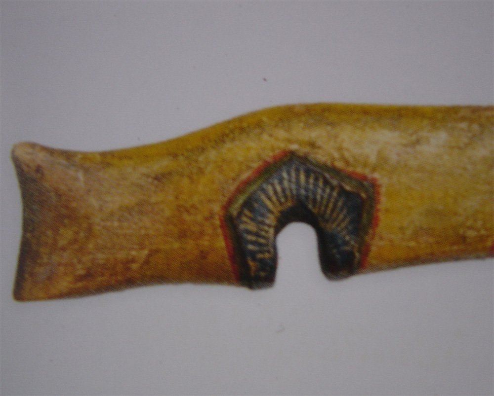

stefan kaletsch hat geschrieben: Irgendwo(Reflexbogenbuch?)habe ich ein Original gesehen,da war ein 5-eckiges Stück Leder eingeklebt,das ließe sich ja auch leicht herstellen.... LG Stefan
http://anthromuseum.missouri.edu/grayso ... hery.shtml
in der Grayson Sammlung haben der überwiegende Teil der Bogen eine fünfeckige Lederverstärkung....

Benzi - guter Hinweis, hatte vergessen, dass das Thema bei Dir auch anstand. Das historische Vorbild, das ich nachahmen will, hat aber Wicklungen unterhalb der Sehnenkerben. Insofern hat sich das mit dem Lederstück erstmal erledigt.

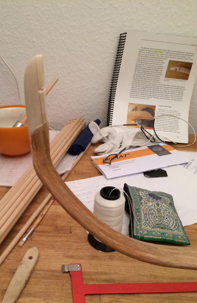

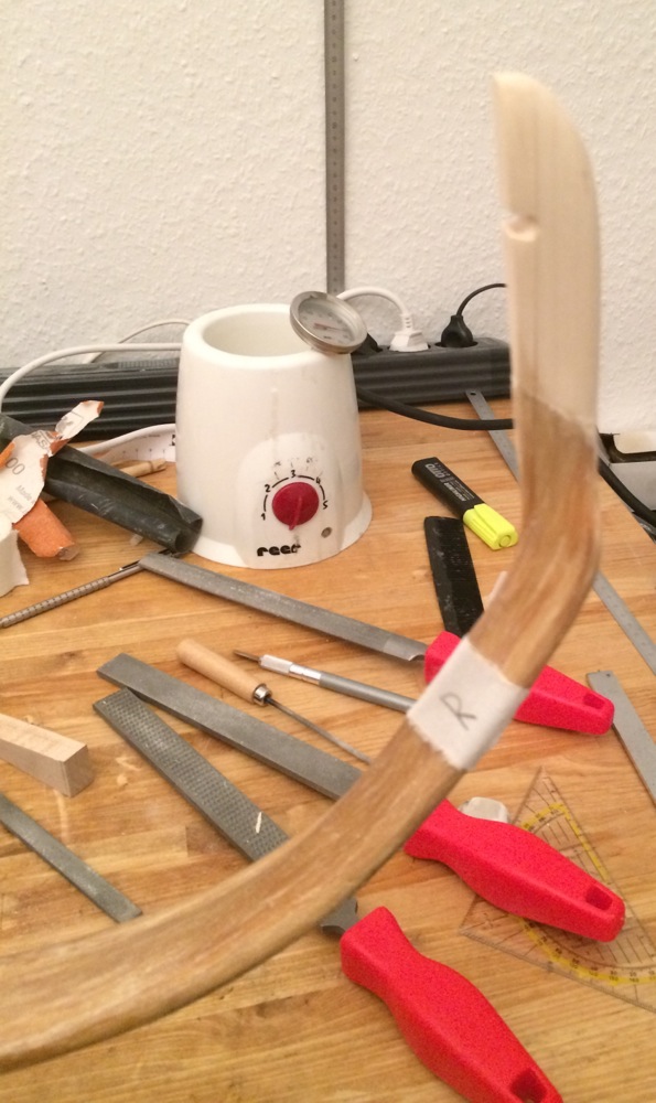

Heute hatte ich etwas Zeit und habe die Tips bearbeitet. Sie sind vermutlich immer noch etwas zu klobig (10mm breit, 18,5mm tief), aber es fordert mich ganz schön, hier Material abzutragen...
Hier der Linke. Im Hintergrund auf der rechten Seite der Bogen, den ich als Vorbild für die Deko nehmen will.

Und hier der Rechte.
Die Sehnenkerben sind nur ca 3,5mm tief. Karpowicz empfiehlt 1/4" = 6,5mm. Aber noch tiefer zu gehen würde das aufgeklebte Plättchen mit den stehenden Jahresringen durchtrennen, und dann müsste ich mich fragen, wofür ich das überhaupt aufgeklebt hätte... ::)

Bei den Tips kannst du sicherlich die Breite reduzieren, es gibt pysikalisch keinen Grund warum die zum Ende hin dicker werden sollten, von der schmalsten Stelle ausgehend solltest du ohne Probleme wie im Bild dargestellt reduzieren können.

Whoa, das wären echt nur noch 5mm Breite... Da wird mir Angst und Bange!

Chirion, die Breite auf Höhe der Sehnenkerbe macht mit 2-3mm mehr breite als drüber und drunter schon Sinn. Oberhalb der Sehnenkerbe, also am Fingernagel kann das ruhig noch was dünner werden.
Ansonsten, Arry, mach doch ne simple Sehnenwicklung unter die Sehnenkerbe, dann hält auch deine aufgebaute Basch und du ziehst nachher noch n bischen Klarlack drüber, oder womit auch immer du dann den ganzen Bogen endimprägnierst.
