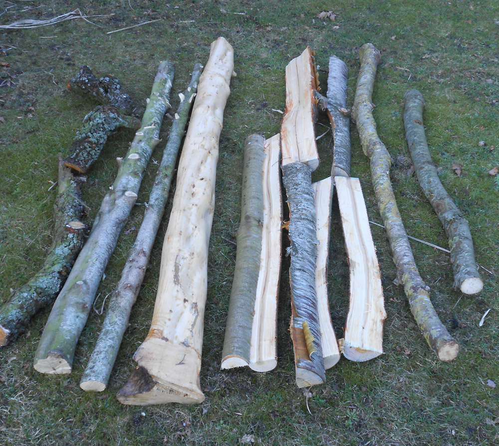

sieht wie Eiche aus.
Gruß Toddi

Eine junge Buscheiche vielleicht?
Edith sagt: Toddi war schneller. :D

Bastelnomade hat geschrieben:Aber ist es vielleicht eine Erle?
Toddi hat geschrieben:sieht wie Eiche aus.
Idariod hat geschrieben:Eine junge Buscheiche vielleicht?
Na ihr überschlagt euch ja mit "guten" Nachrichten :)
Könnte wohl beides sein, aber die Markstrahlen sprechen wohl für Eiche. Ich danke euch. Zumindest weiß ich jetzt dass es wohl nichts ist, das ich durch die Stadt tragen will :(

Würde vom Holz her auf Ahorn wetten, aber die Knospen sehen in der Tat eher nach Eiche aus!
Mach das Holz mal nass und feile eine paar Eisenspäne drauf.

Eiche!
Wegen Kern/Splintholz und Rinde

Die Knospen gehören ganz eindeutig zu einer Eiche. Ringporigkeit, stark ausgeprägte Markstrahlen und beginnende Kernholzbildung sind auch unverkennbar Eichenmerkmale. Und die Rinde passt auch zu junger Trauben- oder Stieleiche.

Sodele, ich hoffe ich störe nicht. Habe nochmal Querschnittsbilder gemacht und ein paar weitere Stücke erbeutet.
Hier Bilder, teilweise mit Namensvorschlag.
1) Eine Esche
2) Keine Ahnung
3) Dachte Hasel, aber der Querschnitt sieht nicht so aus.
4) Keine Ahnung
5) Keine Ahnung

6) Eine Robinie
7) Hier war der Tipp nach meinem letzten Post vond er Rinde her Hasel. Aber der Querschnitt passt ja so gar nicht dazu. Habe hiervon 2 Stämmchen mitgenommen.
8 ) Garteneibe. Schon ein paar Äste drin, nicht perfekt gerade. Aber bessere Qualität wäre bei mir ja eh Perlen vor die Säue :D

3 und 4 könnten Esche sein :-\
1,2 und 7 sind mit Sicherheit Hasel :D
Schöne Robinie übrigens ;)
Mach Späne
