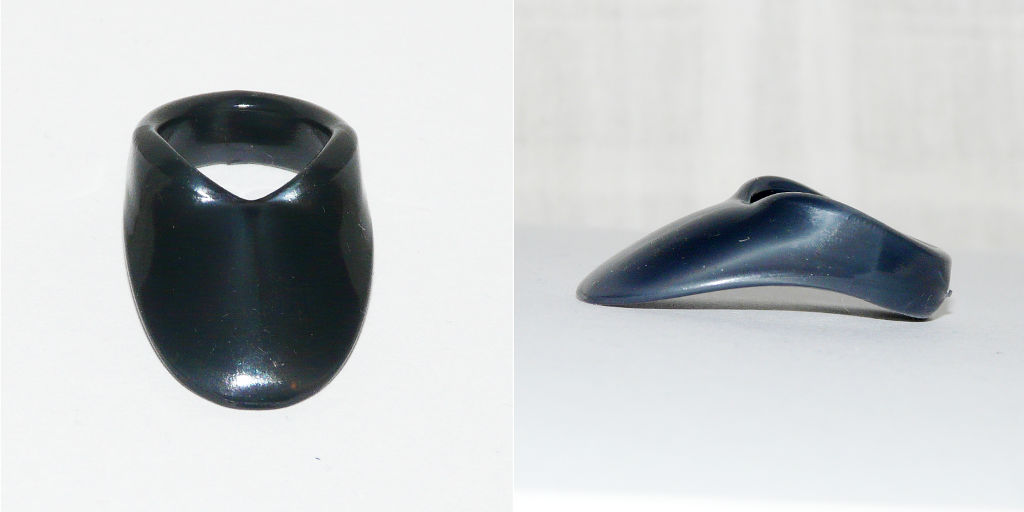

Hallo Zusammen,
Ich möchte gerne mit dem Bogensport anfangen. Ich hatte im Winter mal einen Schnupperkurs im Bogenschießen gemacht und fand es recht spaßig.
Da ich auch im LARP öfters einen Bogen benutzte und ich dabei gemerkt habe das ich Mediterran nicht so schnell schießen kann wie ich gerne möchte(auch bedingt durch die Geometrie der Pfeile)
habe ich ein wenig recherchiert und bin auf die Daumentechnik aufmerksam geworden.
Erste versuche haben gezeigt das ich so meine Schuß Geschwindigkeit wesentlich erhöhen kann, dies hat mich dann auch dazu gebracht mich ein wenig mit den Reiterbögen zu befassen.
Ich habe in den letzten Tagen versucht mich schon ein wenig in das Thema Reiterbogen/Daumentechnik einzulesen,
jedoch bleiben ein paar fragen die ich gerne hier Stellen möchte.
Ich habe vor den Reiterbogen sowohl im LARP als auch zum normalen Schießen zu benutzten, das bedeutet das der Bogen bei 28“ Auszug max. 30# haben sollte.
Wenn ich alles richtig verstanden habe generieren Reiterbogen auch mit geringeren LBS schon ordentliche Pfeilgeschwindigkeiten daher würde ich ehr versuchen ehr Richtung 25# zu gehen einfach um auf der sicheren Seite zu sein, Sicherheit geht nun mal vor.
Ich habe mir bei, ich glaube bei aixbow war es, Auszugs Diagramme vom KAYA KTB angeschaut und meine Interpretation ist das daß passen könnte mit einem Bogen zwischen 30-35# bei 30“, bitte verbessert mich wenn ich da falsch liege.
Wäre ein Bogen mit 30-35# bei 30“ zum einstieg in die Daumentechnik ok, oder schon zu stark um sauber zu ziehen?
Der Fieberglassstock den ich jetzt habe hat ca.27# bei 28“ und damit komme ich eigentlich gut zurecht.
Auch zu den Bögen habe ich noch ein paar Fragen.
Zuerst mal glaube ich das ich von der Schußtechnik in etwa die Richtung gehen möchte wie Anna schießt, also ein ausdrehen des Bogens ohne ihn nach unten durch zudrücken, einfach weil ich glaube damit schneller schießen zu können, aber wahrscheinlich nimmt sich das nicht viel.
Bögen die ich nach meinen Recherchen in die engere Auswahl genommen habe sind.
KAYA KTB und KTB XL.
Kassai Windhund und Wolf
Was ich bisher hier gelesen habe über die Kaya bögen sollen diese ja recht robust sein.
hat jemand Erfahrung mit der Leistung des KTB xl bei nur 28“ im vergleich zum normalen KTB?
Sind die beiden da ähnlich oder bedingt durch den längeren Auszug des XL bei ihm etwas geringer?
Wie ist das mit den Kassai Bögen, kann da jemand eine Einschätzung zu abgeben was die Robustheit angeht im vergleich zu den Kaya´s.
Kann ich die Bögen den gesamten Tag über aufgespannt lassen oder muß man sie alle x-Stunden entspannen?
Und dann noch eine Frage zu den Daumenringen:
ich habe gesehen dass es da 2 unterschiedliche arten gibt, die einen die am daumen anliegen, wo also der daumen eingeknickt wird und die anderen wo der Daumen gestreckt bleibt.
Was sind die vorteile des einen oder des anderen designs?
gibt es vielleicht sogar jemanden im Hamburger raum oder generell in Norddeutschland der mir vielleicht sogar eine einweisung in die Daumentechnik geben kann und dessen bogen ich vielleicht dazu testen könnte?
so das waren jetzt relativ viele fragen und sorry das ich das thema wiederbelebe wollte nicht extra ein neues aufmachen

Hallo Lasar,
erstmal Willkommen hier!
Zur Bogenauswahl:
Ich kann die Kaya Bögen sehr empfehlen, sie werfen auch bei niedrigem Zuggewicht recht flott (gilt nicht für Alles, wo "Reiterbogen" draufsteht!) und sind bei halbwegs sachgerechtem Gebrauch kaum kauptt zu kriegen. Man kann sie problemlos auch ein paar Tage am Stück aufgespannt lassen, solange sie nicht in der prallen Sonne liegen müssen. Wenn du den Bogen allerdings auch verwenden willst um Leute damit zu hauen, dafür sind sie etwas zu filigran, dann haben die Bögen mit den massiven Holzenden bessere Karten.
Ob Kaya KTB oder XL würde ich von der Auszugslänge abhängig machen. Leistungsmäßig bemerkt man da als Mensch keinen Unterschied, aber der XL zieht sich bei langem Auszug einfach komfortabler. Etwa bis 29" Auszug: KTB (48"), darüber: KTB XL(52"). Deine Auszugslänge ist von der Schusstechnik abhängig. Wenn du einen Ankerpunkt im Gesicht hast, ist sie ähnlich wie bei mediterraner Technik, zieht man zum Ohr, sind es meist ca. 2 Zoll mehr. Viele Leute empfinden den Auszug zum Ohr als angenehm und dann können es schnell mal 30 oder 31" sein.
Da das Zuggewicht der Bögen nicht immer korrekt draufsteht, gehst du am Besten nach den Messwerten. Wenn du bei aixbow kaufst, kannst du dir ja gezielt einen Bogen heraussuchen, der bei deinem Auszug 25-30# hat. Ein Zuggewicht in dieser Größenordnung ist zum Techniklernen ok und dann dürfte es auch mit euren Sicherheitsregeln keine Probleme geben.
Zum Daumenring:
Es gibt auch noch mehr als zwei Arten - mit dem Daumen zu schießen wurde ja eine lange Zeit und in einem riesigen Verbreitungsgebiet praktiziert. Jede Form des Rings ist für eine bestimmte Art zu schießen optimiert. Und jeweils gilt: Wenn der Ring gut passt und die eigene Haltung stimmt, kann man auch einen starken Bogen schießen, ohne dass der Daumen weh tut. Zum koreanischen Bogen könnte man z.B. einen koreanischen Ring verwenden. Diese Sorte:
werden wir in Kürze wieder direkt in Korea bestellen und sie sind recht günstig. Wenn du dich beteiligen willst, schreib mir einfach eine PN wegen der Größenauswahl. Ich habe das Gefühl, dass ich mit Ring präziser schieße. Mit einem 25#-Bogen kannst du aber auch über einen Ledertab oder Handschuh nachdenken, der geht vielleicht im "Eifer des Gefechts" nicht so schnell verloren. Mehr zu Daumenschutz aus Leder
Ein paar Forumsmitglieder haben eine extra Webseite zum Daumenschießen ins Leben gerufen. Falls du die noch nicht kennst, kannst du ja mal etwas darauf stöbern: www.thumbarchery.de

Hallo Lasar,
das Ausdrehen des Bogens ist weder zum Schießen mit der Daumentechnik an sich, noch im Hinblick auf ein schnelleres Schießen zwingend notwendig (Ich nehme den Yumi von diesen Betrachtungen einmal aus).
Vielmehr sind, bezogen auf eine hohe Pfeilgeschwindigkeit im Abschuß, die richtigen Druck- und Zugverhältnisse am Bogen, in der Körperhaltung sowie Expansion für einen schnellen und kraftvollen Schuß verantwortlich, nicht jedoch ein Herausdrehen des Bogens selber.
Weiterhin wirkt sich ein Herausdrehen des Bogens im Hinblick auf die Schußfolge hinderlich aus, da der beim Herausdrehen zurückgelegte Weg zum Repetieren des nächsten Pfeiles erst wieder zur Ausgangsposition zurückgelegt werden muß. Jenes verursacht Zeitverlust und entfällt, wenn man das Herausdrehen unterläßt.
Darüberhinaus ist ein Herausdrehen um so hinderlicher, je größer die Masse des Bogens sowie dessen Größe (arg. e. Trägheit), will heißen dessen Abweichung vom Ideal eines um sich selbst drehenden Punktes ist. Somit wirst Du damit beim Kaya XL mehr Probleme haben, als beim Kaya KTB - wenn Du denn unbedingt herausdrehen willst.
Was die von Dir angesprochene Daumentechnik mit gestrecktem Daumen angeht:
Diese findest Du bei der Benutzung des schon erwähnten, japanischen Handschuhs sowie, wenn Du mit chinesischen Daumenringen, insbesondere mandschurischen Vorbilds schießen willst.
Der Vorteil gegenüber den Ringen koreanischer sowie türkischer Herkunft bzw. allen, bei denen der Daumen abgewinkelt werden muß, ist, dass das Daumenendgelenk mangels Beugung keinerlei Druckbelastung ausgestzt ist und somit auf die Dauer die Gefahr etwaiger Gelenkschädigungen erheblich vermindert werden. Dies gilt auch, wenn man beim Schießen "alles richtigmacht" und nicht nur, wenn man bloß herumexperimentiert.
Weiterhin läßt sich durch diese Art des Daumenringes eine falsche, will heißen ausschließlich über die Arme laufende Zugtechnik fast vollkommen ausschalten, da es bei jener regelmäßig zu Verkantungen des Ringes kommt, die sich nicht nur in unsauberen Schüssen, sondern auch Schmerzen im Daumen etc. niederschlagen. Der Ring zwingt somit geradezu zu einer sauberen Schußtechnik.
Nachteil dieser Art des Schießens ist jedoch zugegebenermaßen, dass Expansion etc. eine recht genaue, eingeschliffene Bewegungssteuerung erfordert, welche bei Nichtvorhandensein ein "unsauberes Lösen" der Sehne vom Ring verursachen kann, wodurch der Schuß ebenso unsauber wird. Bei den "Knickringen" kann man dies durch bewußteres Lösen im Sinne von "Freimachen" des Ringes zu korrigieren suchen, beim chinesischen Ring funktioniert dieses nicht.
Weiterhin macht ein Schießen mit dieser Art von Ringen nur bei einem weitem Auszug von jenseits der 32 Zoll - also etwa auf dem Kaya XL - auf entsprechenden Bögen Sinn.
Hoffe, Dir geholfen zu haben. Wenn Du Fragen hast, meld Dich einfach.
