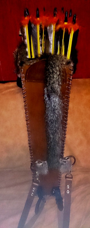

Mein neuer Rückenköcher ist auch fertiggestellt
Heute mit neuen Pfeilen und neuem Bogen getestet.
Ist für mich noch etwas gewöhnungsbedürftig, da ich sonst einen Seitenköcher getragen habe.
Aber durch die 3Punkt Aufhängung verrutscht fast nichts

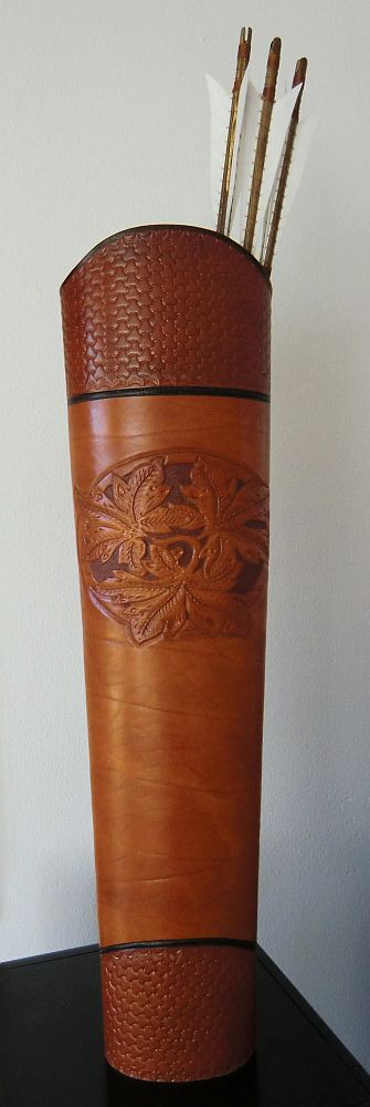

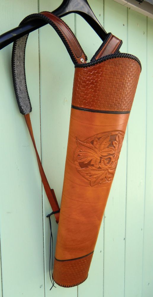

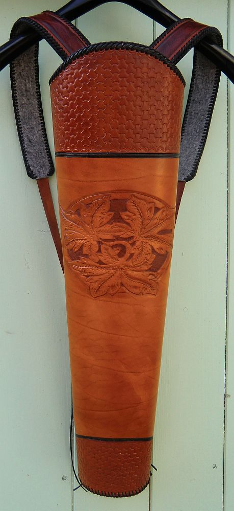

heute ist "ER" fertig geworden :-)

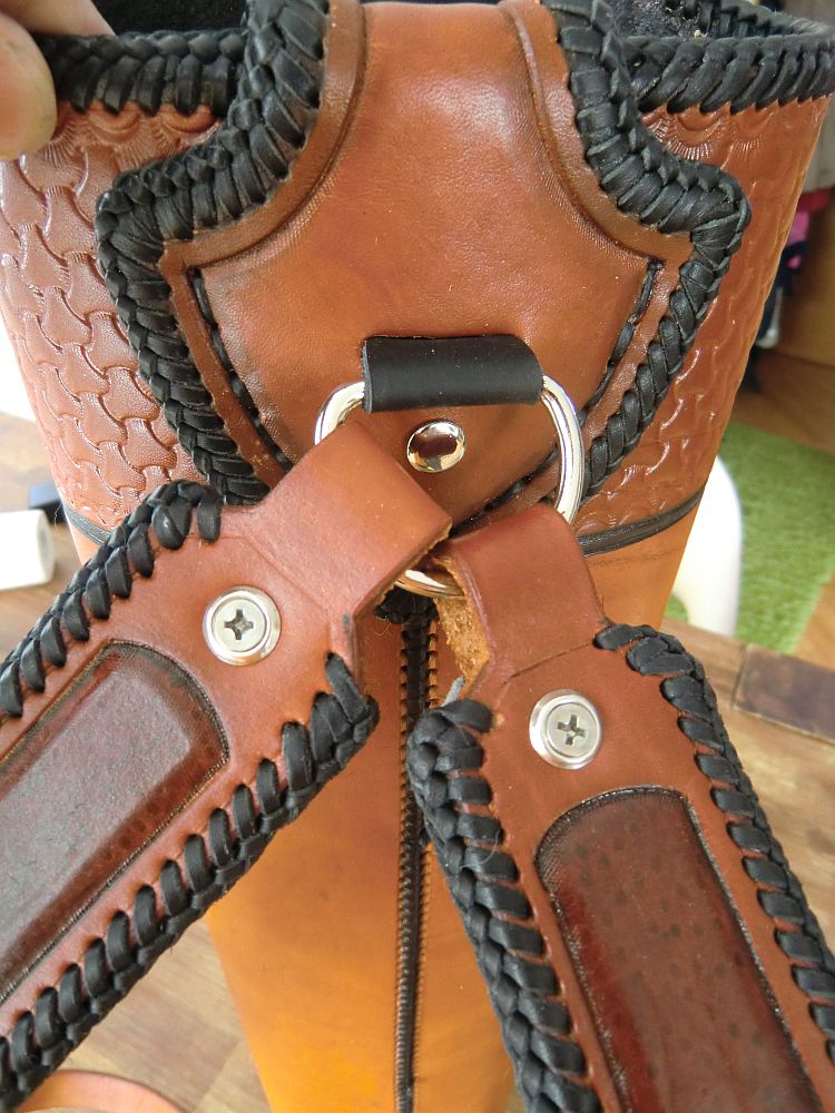

@ Tigama: Wow, schönes Teil gefällt mir sehr gut. Wirklich sauber und mit vielen schönen Details. Interessant war für mich auch die Konstruktion und der Verlauf der Gurte. Und genau dazu eine Frage: bisher habe ich nur "schief" liegende Rückenköcher gesehen, je nach dem ob Rechts- oder Linkshandschütze. Dein Köcher schein wie ein Rucksack mittig am Rücken zu liegen. Mich würde da Deine Erfahrung mit Pfeil"angeln" und zurückstecken in der Praxis sehr interessieren. Mein Köcher ist noch ein Lederstück und ich spiele mit verschiedenen Schnittmustern rum. Die schwarzen "Schwänzchen" am Ende der Gurte, nur für die Optik oder ein praktischer Nutzen?

Da ich mich mit der rechten Hand leichter im Nacken kratzen kann als auf der Schulter, denke ich, dass man sich auch bei diesem Köcher leichter tut, auch wenn man dann die Pfeilnocken aus dem Augenwinkel nicht sieht. Andererseits fördert das dann, dass man das Ziel im Auge behält.
Zumindest so weit meine Überlegung.

Schönes Teil geworden. Farbgebung gefällt mir gut, auch den Filz für die Gurt Unterseite ist eine nette Idee.
Warum hast du nicht auch unten einen Double Loop.
Die Schrauben finde ich ein Bisschen fehl am Platz aber ansonsten Hut ab :o ;)

beke hat geschrieben:@ Tigama: Wow, schönes Teil gefällt mir sehr gut. Wirklich sauber und mit vielen schönen Details. Interessant war für mich auch die Konstruktion und der Verlauf der Gurte. Und genau dazu eine Frage: bisher habe ich nur "schief" liegende Rückenköcher gesehen, je nach dem ob Rechts- oder Linkshandschütze. Dein Köcher schein wie ein Rucksack mittig am Rücken zu liegen. Mich würde da Deine Erfahrung mit Pfeil"angeln" und zurückstecken in der Praxis sehr interessieren. Mein Köcher ist noch ein Lederstück und ich spiele mit verschiedenen Schnittmustern rum. Die schwarzen "Schwänzchen" am Ende der Gurte, nur für die Optik oder ein praktischer Nutzen?
Die neugierige Beke :)
praktischer nutzen, das schwarze lederdingsi war noch nicht ganz trocken drum hab ichs noch nicht zugebunden.
ich mach morgen mal ein Foto vom Endzustand, dann sieht mans besser, werde mir aber noch dickere lederschnür-
senkel besorgen, die kann man fester zuziehen ;-)
wegen schrägem rückenköcher - ich habs probiert, ich kam nicht an meine pfeile, vermutlich liegt es an meiner schulter op
von vor 3 jahren ... aber so geht's hervorragend - auch das zurückstecken :-)

Idariod hat geschrieben:Da ich mich mit der rechten Hand leichter im Nacken kratzen kann als auf der Schulter, denke ich, dass man sich auch bei diesem Köcher leichter tut, auch wenn man dann die Pfeilnocken aus dem Augenwinkel nicht sieht. Andererseits fördert das dann, dass man das Ziel im Auge behält.
richtig - ich tu mir viel leichter mit der Hand im nacken :-)
VERITAS
danke PAPA ;-)
nett ist der kleine bruder von sche*ße !
dobule Loop ist für mich verzíerung, so was näh ich lieber mit der kunstsehne ein. vor allem wenn ich den köcher abstelle
sifft imho die flechtung irgendwann ein, zumindest leidet das felchtband auf dauer. flechtung ist zwar schön aber ob´s da
unten dran auch zweckmäßig ist ?!
schrauben finde ich besser wie nieten, wer weiß ob ich´s irgendwann mal wieder aufmachen muß ?! dann muß ich da nicht mit
grobem Werkzeug ran sondern mach die selbstsichernde mutter runter und jut ;-)
ich bin ein freund von schnell lösbaren Verbindungen !

corto hat geschrieben:mach doch bei gelegenheit nieten statt der schrauben!
ansonsten, absolut hut ab !
da hab ich lieber edelstahlschrauben wie blechnieten ;-)
und wenns mal wieder ab muß, kann ja mal vorkommen
dann schraub ich die selbstsichernde auf und weg ist das
ding ohne das ich mit der Bohrmaschine ran muß um die
niete aufzubohren ;-)
