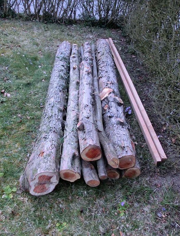

Meine wohl letzte Holzzeit diesen Winter (nicht selbst gefällt, von einem Verwandten, der bei der Stadt arbeitet):
- zwei dicke Eiben (dir rechte teilt sich erst kurz hinter dem Abschnitt in drei auf)
- zwei mittlere Eiben
- drei Schwarzdorn(?) (lagen leider schon ein paar Wochen unversiegelt rum)
- zwei Robinien-Kanthölzer (etwas schmal, eines davon sieht ganz brauchbar aus)
Alles so 2m lang, die dicken muss ich aber spalten, die bekomme ich so alleine nicht bewegt (@Palmström: schon was vor am Sa. ;) )

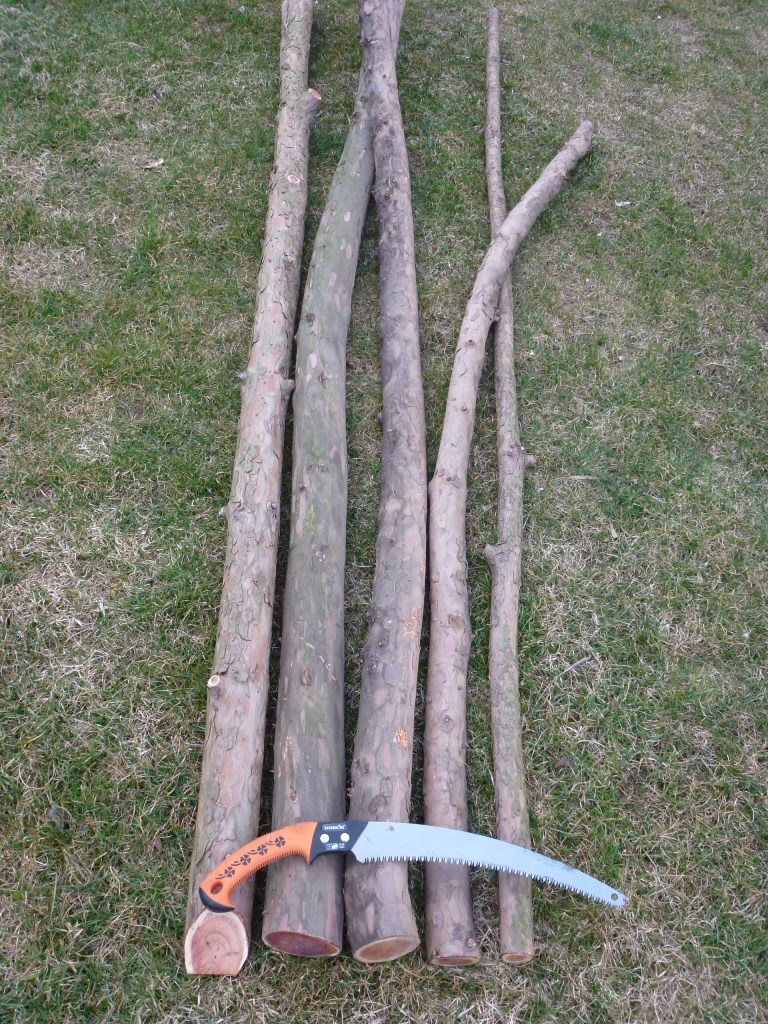

Passend zum internationalen Tag des Glücks: fünf Eibenäste, 4 bis 10cm Durchmesser.
Meine erste Eibe!!!! ;D
Geplante Lagerung: nicht spalten (?), mit Rinde, Stirnseiten und Äste versiegelt.
Kann man aus solchen Ästen auch was ordentliches bauen? Ich denke mich zu erinnern, dass Chirion mal einen Thread dazu gestartet hat...aber da hab ich ja noch ein Jahr Zeit!
