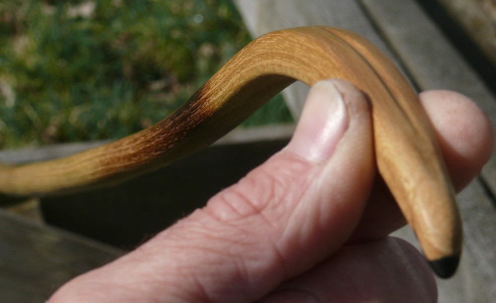

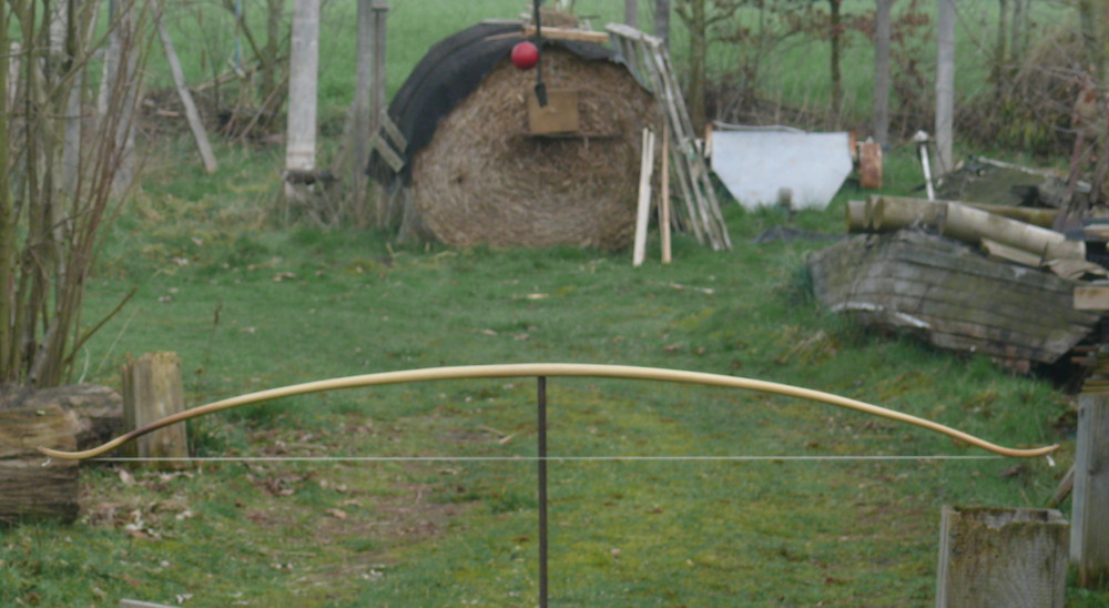

moinsen,
ich hab mal was ausprobiert...
Langbogen aus astreiner (im Wortsinne) Robinie mit geflipten Enden
193 cm NtN King Size ( so groß wie der Könich ;D )
565 g incl. Sehne
Zuggewicht: not yet tested (wird nachgereicht - Zugwaage liegt in der Werkstatt in Meppen)
28 x 24 H im Griffbereich, 9 x 9 an den Sehnenkerben

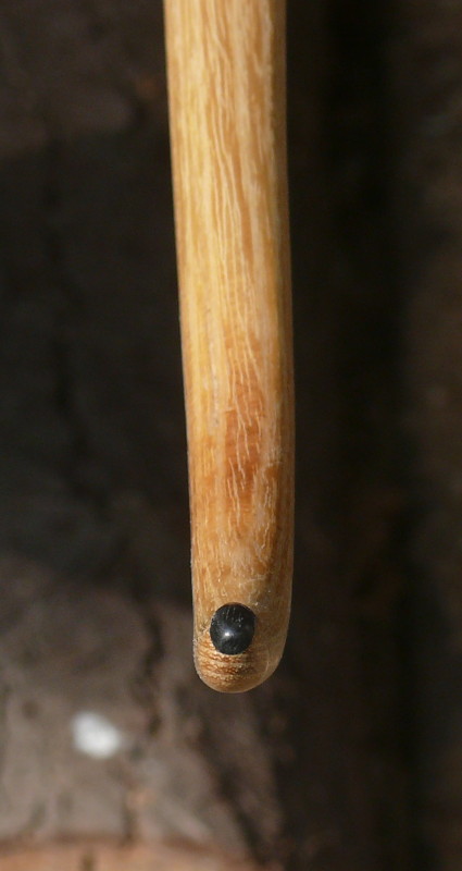

gedrechselte Tipinlays 5,5mm aus Grenadill mittels Sägekettenfeile und Sek.kleber eingepasst und beigeschliffen
...mal sehen wem was auffällt, von wegen Experiment ;)
ich musste das Stöckchen ganz schön mit der HLP quälen, um die kleinen Recurves und den Griffbereich in eine Linie zu bekommen - deshalb die Verfärbungen an manchen Stellen ::)
Gruß Toddi

Wilder Kerl... Seit wann unterbricht man denn den Rückenring- mehrfach^^
Hübsches Kerlchen geworden!
Grüße Moe

Feine Arbeit aber hast du Wahnsinniger wirklich den Bauch als Rücken genommen? ??? ???
Frank

Sieht aus wie ein Elb mit Recurves, das mit dem Rücken kapier ich nicht wie funktionieren kann...der Bogen verursacht irgendwie Kopfschmerzen bei mir, ist aber leider geil! :D

Das is schon mutig...
Ich würds, nachdem er einige Schüsse so abgegeben hat, wickeln. Tut ja nicht Not, das son Ding explodiert.
Andererseits: Der ist riesig. Trotz der geflippten Enden. Möglich, dass er hält.
Beiträge: 3700
Hat gedankt: 20 Mal
Re: Toddi´s Robinien Experiment
Optisch zwar toll, kann mir jetzt aber nicht so recht vorstellen, daß der von Dauer ist, warum?

Mmh...und der BAuch hat einen durchgängigen Jahresring?

Geiles Teil, es sieht mir so aus als wäre der Bogen komplett andersrum gebaut worden. ;D
Mit Holler habe das auch schon mal gemacht, aber dann zum Schluß doch noch ein Angstbacking drauf geklebt. ::)
Gerade mit Robinie aber macht das besonders Sinn, den ausgereifen Jahrring als Bogenbauch nehmen und den kompletten Bogen über den Rücken tillern. Robinie ist wesentlich Zugstärker als Druckstabil, dieser Bogen wird damit wohl von der Knitterities verschont, möge der Bogenrücken ewig halten. ;)
