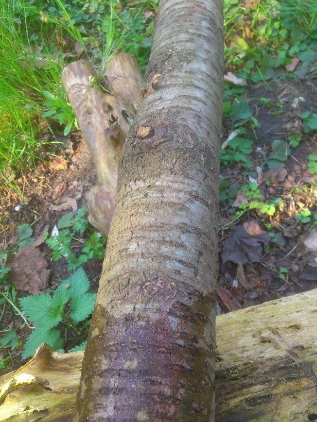

Mit freundlicher Genehmigung der Stadtwerke Düsseldorf, nahm ich mir dies.
Nein, leider weder Blätter noch Knospen.
Vielleicht erkennt ja jemand den lustigen weißen Ring um´s Kernholz im ersten Fall wieder, die Rinde läßt mich an was abstrakt obstiges denken, frischer Anschnitt roch irgendwie süß.
Im zweiten Fall stehe ich völlig im Regen, haselnußbrauner Kern, Geruch nach nichts anderem als frischem nassen Holz.
Wie dem auch sei, ich hab was zu spielen und die zwei mir eingeräumten Raummeter bieten noch soviel Platz, daß ich ihn schlimmstenfalls mit Hainbuche füllen kann, die erkenne sogar ich. :D

1= was kirschiges
2= evtl Ulme, Eiche würde ja stark riechen ob der Gerbsäure

acker hat geschrieben:1= was kirschiges
1: sehe ich auch so
2: Nein, Ulme hat NICHT diese Markstrahlen!
Mach mal feucht und feil mal ein paar Eisenspäne drauf...
Gibt das schwarze Punkte, is es wahrscheinlich Eiche..

@ Jetsam : 1. sieht aus wie meine Traubenkirsche. Aber 100%

Ist das gut oder schlecht?
Wo das herkommt, gäb´s nämlich mehr.

Hallo Jetsam, also wenn 1 ne späte Traubenkirsche - Prunus Serotina - ist (sieht ziemlich danach aus), dann isses Black Cherry und das soll das Holz mit den besten Rückstellkräften (Bogenbaubibel 4) sein - ich hab auch welche geernted, muss aber noch trocknen. Wenn du die Rinde abmachst, muss das stark nach Kirsche gemischt mit Bittermandel riechen.
