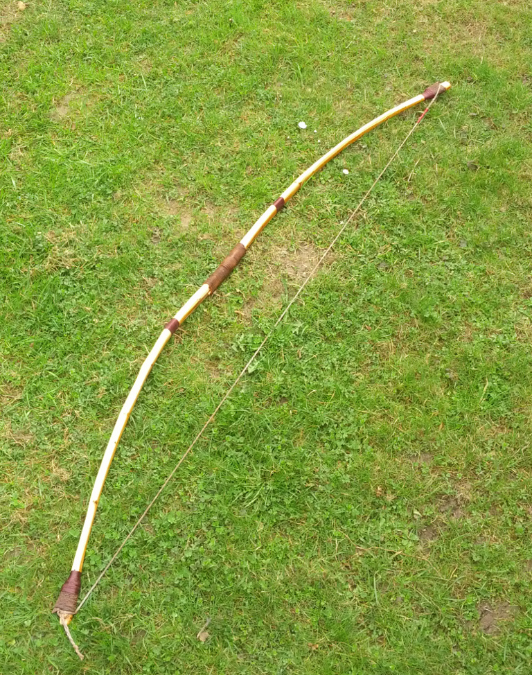

So, ich habe nochmal am linken Arm gekratzt und ihn fertiggemacht.
Habe heute mal ca. 40 Schuss gemacht und fand es ganz nett. Halt nicht besonders stark insgesamt, aber er schießt sich soweit gut und er trifft auch
zum Abschluss hier dann Bilder vom fertigen Bogen.
Die Wicklungen haben keinen weiteren Sinn, ich fand es optisch nur harmonischer mit den Wicklungen in der Mitte und an den Enden.
