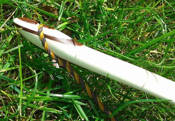

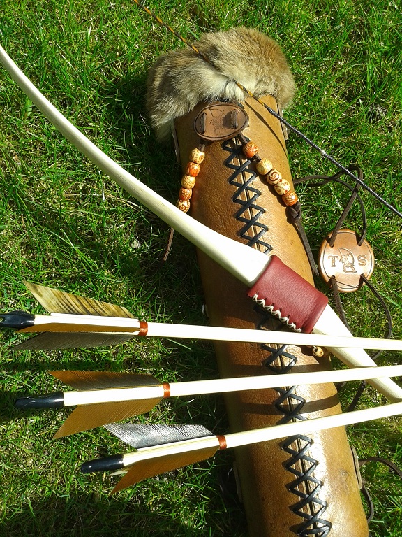

zum 5ten Geburtstag meines Neffen habe ich ihm einen Bogen aus Haselnuss gekratzt.
Das Ästchen war ungefähr 4 cm.
Was herausgekommen ist sieht aus wie ein Großer ;)
Werte ~10#@16"
Länge ca. 95cm
Sehne 10 Strang Dacron flämisch Spleiss.
Nockoverlays Bubinga-Rentiergeweih-Bubinga
Pfeilanlage Rentiergeweih

Untere Nocke
Untere Nocke

Einmal das Ganze
Einmal das Ganze

Wow, der ist ja bildschön! :o
Da wird sich aber jemand freuen und grinsen wie ein Honigkuchenpferd.

Schöner und gelungener Hasel-Kinderbogen + Ausrüstung... :) :)

Ich schliesse mich dem Antrag an! Der Bogen ist wirklich schick und genau das Richtige für so nen kleinen Schützen.
