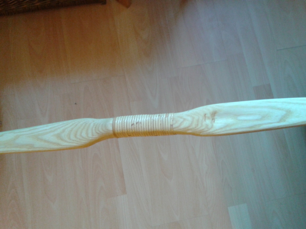

Hallo Forum,
man wächst ja immer an seinen Aufgaben, also hab ich mir als ganz objektiv gesehen ungeschickter Mensch doch mal die Latte hoch gesetzt und mir einen Wunsch erfüllt. Mein eigener Bogen. Nun wurde er endlich fertig und was lange währt, wird endlich gut.....oder na ja, sieht selbst.
Holz: Esche (Stave bestellt bei Simeoni)
Langbogen....sollte es jedenfalls mal werden, unterer Wurfarm wurde wegen grobem Schnitzer gekürzt :-[
Auszug sind ca. 23lb bei 28 Zoll

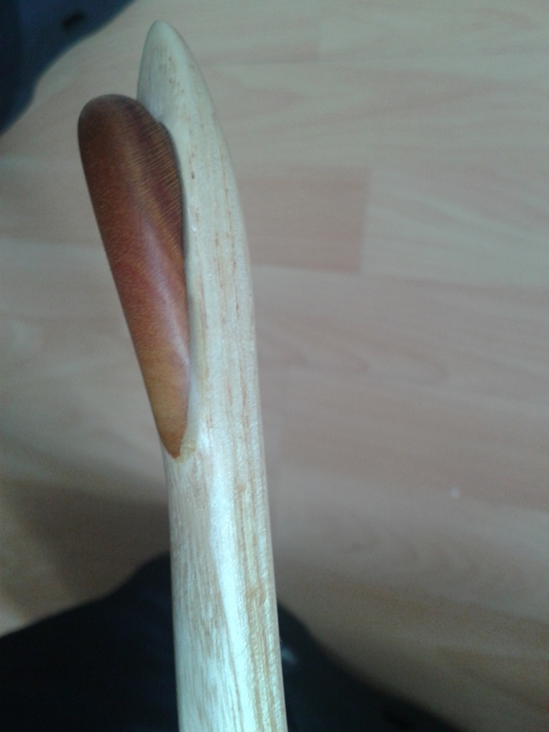

Tips: Olivenholz....nächstes Mal benutz ich wohl ein bißchen weniger Epoxi ::)
Griff: handelsüblicher Bast, grober Schnitzer am unteren Wurfarm, habe versucht, den Schnitzer schön zu gestalten. Na ja, nicht hübsch, aber selten.
ca. 40 Arbeitsstunden *uff* viel rumgeeier

Hab zudem noch Sorge, dass er mir am unteren Wurfarm brechen könnte.....was meinen die Profis?
Hab ein wenig Sorge, dass er bricht.
Beiträge: 22358
Re: Erstlingswerk Esche
Richtig, da ist eine Schwachstelle! BRECHEN wird er nicht gleich, aber Kompressionsbrüche sind dort sehr wahrscheinlich, vmtl. sogar schon vorhanden...
MEHR Sorgen machen mir die Sehnenkerben - die ja eigentlich keine KERBEN sind, sondern aufgeklebte Rutsch-Stopper...
Ob das auf Dauer hält, habe ich meine Zweifel...

@chrissi696...
Erstmal ein herzliches "Willkommen...!" hier im FC und Glückwunsch zu Deinem ersten selbstgebauten Bogen... :)
Zu Deinem Erstling...
Ich halte es durchaus für machbar, den Patzer / groben Schnitzer am u. WA noch auszugleichen, allerdings wird
der Bogen dabei auf jeden Fall ein paar # Zuggewicht verlieren...
Die letzten beiden Drittel des unteren WA sind viel zu steif, da sollte auf jeden Fall noch etwas mehr Biegung rein /
etwas Arbeit mit der Ziehklinge investiert werden.
Sollte auch eigentlich kein Problem darstellen, da es nach den Fotos so aussieht, als wenn der u. WA eh noch etwas
zu kräftig im Vergleich zum o. WA wirkt... :)
Der obere WA sieht eigentlich gut aus, obwohl ich der Meinung bin, daß er auf dem letzten Drittel auch noch etwas
mehr biegen könnte / kann, muß aber nicht unbedingt...
Kleiner Tipp... ein gut getillerter und schießender 20#´ er ist mehr wert, als ein kaputter 30# ´er... ;) :)

@Rabe Wo siehst du genau das Problem bei den Sehnenkerben, die keine sind? Kann die Sehne da zu schnell runter rutschen? Oder hast du eher Bedenken, dass sie durch Belastung bei der Bauform schnell kaputt gehen? Ich finde die Dinger ja ganz schick, vor allem weil es mal was anderes ist.
Palmstroem
Beiträge: 816
Beitrag von Palmstroem »
@Dette: Die Biegekraft wirkt immer nur am Tip, das Overlay bleibt steif (zudem noch dichteres Holz), weil es an der Biegung nicht beteiligt ist. Also gibt es in der Klebefuge immer eine Kraft, die den Verbund trennen will. Die wirkt quasi dynamisch, kann gut gehen, muss aber nicht.
Denk Dir einen ungetoasteten Toast und leg dort einen getoasteten drauf, dazwischen Butter :D . Jetzt bieg mal Deinen ungetoasteten Toast weg vom getoasteten. Biegt sich der getoastete mit? Oder delaminiert sich da was in der Butterschicht?

Ja genau!
Bei Vollauszug zieht die Sehne zwar rechtwinklig zum Hauptholz, aber EHE der erreicht ist, zieht sie schräg Richtung Griff und "möchte" sich zwischen Overlay und Esche schieben... Gibt der Kleber da auch nur MINIMAL nach, "schält" sie das Overlay weg.
Abhilfe:
genau in der "Nische" in der die Sehne anliegt, noch zusätzlich seitliche Kerben machen, je etwas mehr als halbe Sehnendicke tief...
Firestormmd
Beiträge: 3528
Beitrag von Firestormmd »
Normalerweise würde ich sagen, dass jede Klebefuge fester ist als das umgebende Holz. Du musst halt wissen, wie sauber das verleimt ist. Ich habe mal Horn auf Hasel mit Uhu Endfest 300 verklebt. Von diesem Tip habe ich eine dünne Scheibe von 5mm abgesägt. Probehalber habe ich dieses Sandwhich mal in den Schraubstock gespannt und mit einem Hammer auf das abstehende Hornende geschlagen, weil ich sehen wollte, ob die Klebefuge fest war. Das Horn hat gehalten, die Klebefuge auch aber das Holz hat nachgegeben. Ich würde so einer Verklebung blind vertrauen, weil ich weiß, wie ich arbeite. Wenn du also sicher bist, dass du ordentlich gearbeitet hast, würde ich mir keine Gedanken machen. Im schlimmsten Fall fliegt das Overlay irgendwo hin. ;)
