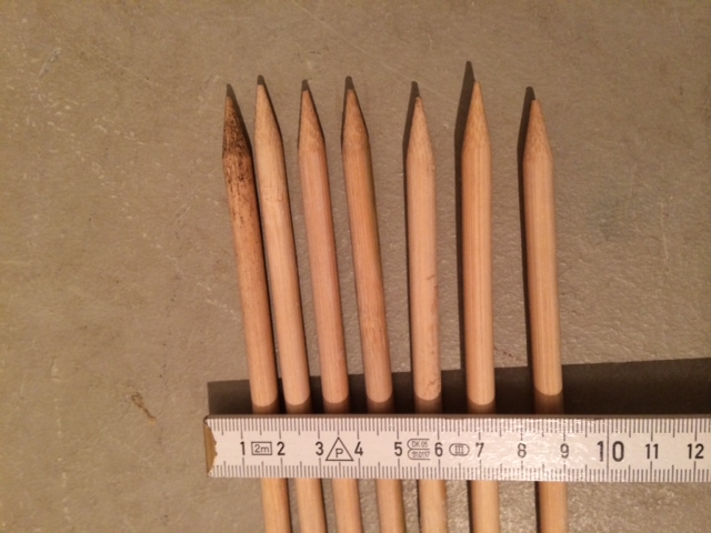

So; ich hab gestern abend mal ein paar Pfeile vorbereitet.
- Dateianhänge
Re: Bambuspfeile für Junior
Erläuterungen:
Ich hab die Pfeile noch nicht weiterbearbeitet weil:
- Ich heute ersteinmal die Schäfte Probe schiessen will
- die Federn bestellt sind aber noch nicht geliefert
Folgende Arbeitsschritte stehen jetzt noch an:
- endgültige Länge mit Junior ausschießen
- Federn kleben
- Nocken und Federn wickeln
- Spitze aussuchen (bin mir noch nicht sicher wegen Art der Spitze und Gewicht.) Anregungen / Ideen sind herzlich willkommen
- Finisch (warscheinlich nur Leinöl)
Folgende Fragen sind noch offen:
- Schaftdurchmesser noch weiter verringern wäre wünschenswert wegem niedrigen Spine und weniger Gewicht. Allerdings ist der Durchmesser jetzt schon bei 6,5 mm bei noch weniger >5mm hab ich sorgen mit den Selfnocks
Wäre folgender Taper machbar oder sinnfrei? >-------------------<
- Bei der Spitze tendiere ich zur Zeit zu einem gewickelten Blunt aus Lenkerband. Werd warscheinlich aber zeitnah auf eine
richtige Spitze wechseln. Rabe hatte da ein paar schöne Anleitungen für kleine selbstgebaute Spitzen.
Gibt es Faustregeln für das Spitzengewicht oder einfach ausschießen?
- Federn kleben
