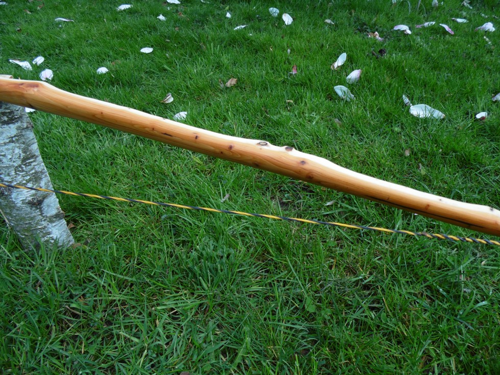

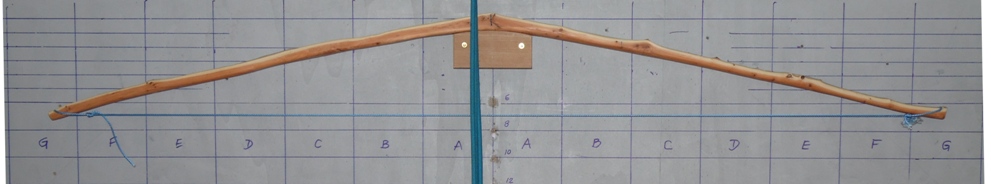

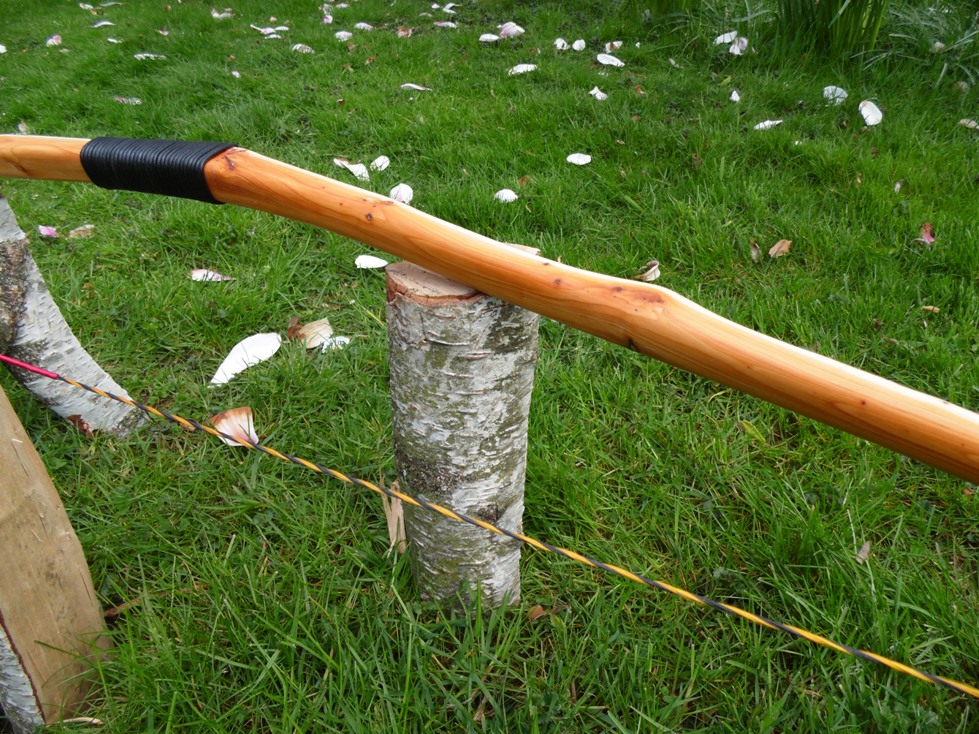

in Anlehnung an den ägyptischen Bogen von Sathunter habe ich was Ähnliches mit einem Eibenrohling versucht, für den wegen der ausgeprägten Krümmung keine Verwendung sah. Hat sich gelohnt, es hat einen Riesenspaß gemacht.
Hier zuerst ein paar Bilder mit dem Bogen an der Tillerwand. Das Ziel (40#@28") habe ich genau getroffen. Nach Fertigschleifen und Polieren werde ich morgen weitere Bilder einstellen. Welche Daten fehlen noch für eine Präsentation?
Ungespannt
Ungespannt
Standhöhe
Standhöhe
Während des Tillerns, 33#@24"
Fertig getillert, 40#@28"
Schöne Grüße - Albert
Zuletzt geändert von Albert am 14.04.2014, 10:27, insgesamt 1-mal geändert.

Ein paar Detailbilder, z.B. von den Nocken und / oder dem Griffbereich und / oder sonstigen Erwähnenswerten
und / oder besonderen Stellen (Sehnenverlauf, Schlängelung, Wellen, Löcher, etc.) wären nicht schlecht und sind immer
gern gesehen, ebenso ein paar Bilder mit "Hintergrund" inkl. des Schützen / Erbauer(in)...
Ansonsten vielleicht noch ein paar Daten wie z.B. Abmessungen des Griffbereiches, Verjüngung der WA, so was halt...
Aber so, wie Deine Präsentation ist (abgesehen von den fehlenden Detailbildern, s.o.),
reicht es schon für die BdM-Liste, falls daß Deine Frage war... ;) :)
Zum Bogen...:
Also, da daß Angular-Design so überhaupt nicht meins ist, kann ich dazu auch nicht soviel sagen, andererseits bin ich der
Meinung, daß die WA so ganz allgemein doch vielleicht noch etwas mehr Biegung hätten vertragen können... :)

Ich hätte bei dem Bogen ja noch die Enden geflippt, er würde sich dann weiter und weicher ausziehen lassen, und die Leistund wäre wohl auch besser.

Der Griff sieht sehr speziell aus.
Beeindruckend!

An den Gnubbeln hast du mir den Bauch etwas zu Autobahnmäßig gestaltet. Da wär ich mehr dem Rücken gefolgt. Teilweise ist da noch beachtlich viel unnötiges Material.

@ Bowster: Interessante Überlegung. In welchem Bereich könnte ich ansetzen (gucke Dir bitte das erste Bild - fertiger Zustand - an)? Es sind unzählige Astknoten unterwegs. Welches Verfahren würdest Du anwenden, HLP oder Dampf? Falls HLP, sollte nur der Bauch an der entsprechenden Stelle behandelt werden?
@ Gornarak: An welchen Stellen könnte ich noch Material abtragen, ohne an Auszugsgewicht zu verlieren? Für einen Anfänger war der Rohling nicht einfach zu bearbeiten, der Bauch besteht fast nur aus Knoten... Nichtsdestotrotz bietet dieser Bauch einen schönen Anblick...

Insbesondere ist mir der Gnubbel am Anfang von C rechts aufgefallen. Das kann auf dem Foto aber täuschen und ich kann ja auch schlecht den Stave komplett betrachten.

Sehr interessantes Konzept, aber mMn biegen die WA viel zu wenig!

Ich werde aber das Gefühl nicht los, dass er sich vor Allem in der Mitte, in seinem natürlichen Knick, zu stark biegt. Da habe ich Sorgen weil ich befürchte er könnte dort versagen. Auch rein von der Statik her, das ist aber überhaupt nicht meine Stärke, glaube ich, dass der Griff mit seiner Form extremen Belastungen ausgesetzt ist. Mit seinem Astknubbel können die Fasern auch nicht optimal verlaufen.

Handwerklich glaube ich hast du da schon eine gute Arbeit abgeliefert. Aber wenn ich mir die Bilder anschaue, abgespannt und Standhöhe, dann ist da ja eigentlich kein Unterschied. Dementsprechend hast du kaum Vorspannung und der Bogen kann auch nicht sonderlich flott sein und wird wahrscheinlich auch mit der Sehne schlagen. Ich denke die geringe Biegung der WA entsteht einfach durch den geringen relativen Auszug. 28" Auszug - 7" Deflex macht halt nur 21.
Ihn zu dämpfen und da jetzt Recurves reinzubringen halte ich bei den ganzen Ästen und Knubbeln aber auch für sehr riskant.
