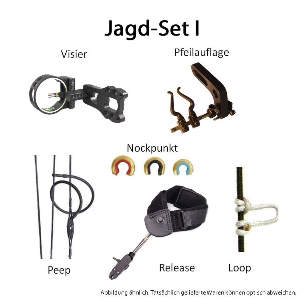

Pyrus: Ein Zangenrelease ist eine Art Zange / Gerät, mit der der Bogenschütze ins Loop (kleine Schlaufe AUF der eigentlichen Bogensehne) "greift".
(Soll jetzt bitte nicht als Klugscheisserei gewertet werden!!!!!!

Beim Centershot muss man nicht ganz so genau den richtigen Spinewert finden. Beim Fingerlösen und echter Centerlage des Pfeils reagiert der extrem auf kleinste Schlampereien beim Lösen. Mit Release, kein Problem. Liegt der Pfeil nicht ganz auf Mitte und hat er eine seitliche Anlage, an der er sich beim Lösen abstüzen kann, sieht die Sache anders aus. Dann ist der Pfeil ähnlich "tolerant", wie bei regulärer seitlicher Anlage. Das sollte sich mit einem Durchschusssystem grundsätzlich realisieren lassen.
Das Problem dabei ist, dass der Pfeil bei unpassendem Spine/schlechtem Lösen keinen Platz hat, nach Links auszuweichen (RH+Mediteran) und Kontakt mit dem Griffteil bekommt. Das kann unter Umständen zum Bruch des Schaftes zwischen Sehne und Bogen führen. Ich kann mir schöneres vorstellen...
Genau. Vor allem soll die Sehne gerade nach vorne gehen. Centerstellung des Pfeilt ist dabei hilfreich. Beim Fingerlösen geht die Sehne zur Seite weg und der Schaft biegt sich horizontal. Beim Release und Centerstellung biegt er sich eher in der senkrechten.Beim Zangenelease gehts darum die Sehne perfekt zu lösen, seh ich das richtig?
