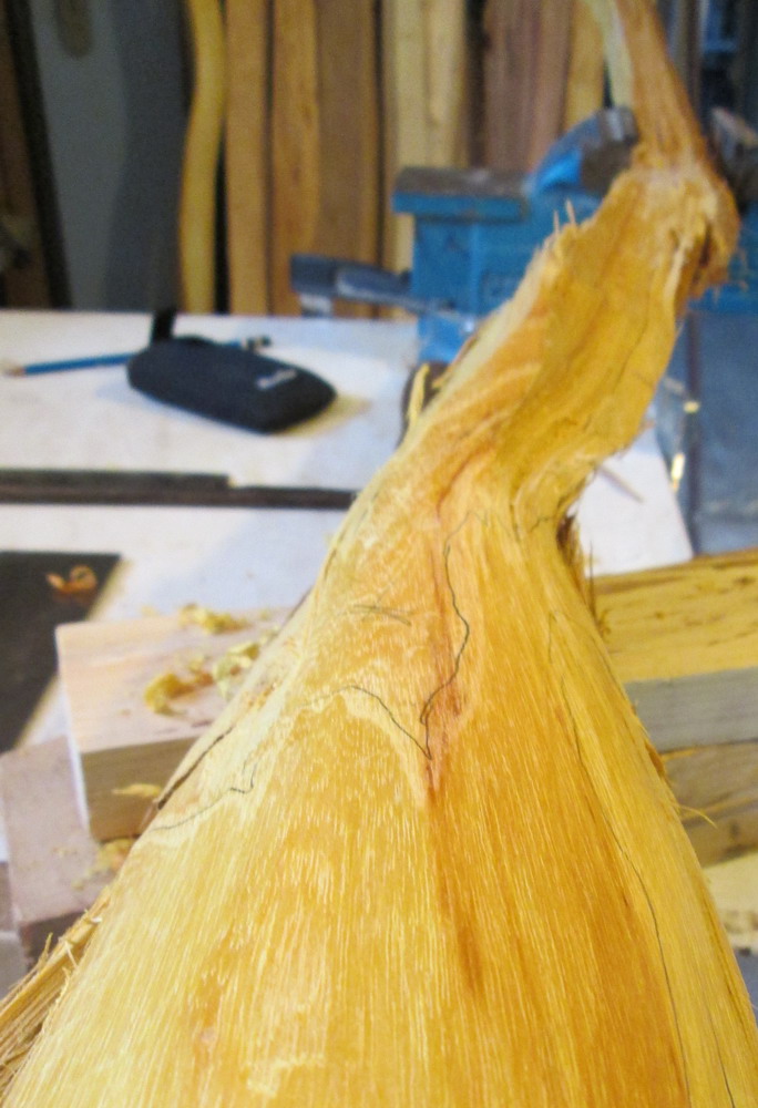

So, gestern habe ich mir endlich mal meinen Stave hergenommen. Schön sieht er aus. Eine nette Schlange mit relativ ebenen Rücken. Da sollte recht problemlos was zu bauen sein:
Er erinnert mich an die Kameraden, die ich beim Joggen fast totgetreten habe:
Dann habe ich die Rinde runtergenommen und meine Vorfreude war ziemlich schnell dahin:
Ein Riss an einem WA Ende, der fast 40cm lang ist:
Von oben sieht es ja garnicht so schlimm aus. Man könnte den Riss wegspalten und hat zumindest ein recht dünnes WA-Ende für die Tips. Aber leider läuft der Riss an einem Ast vorbei, der schräg im Stave steht. Von unten sieht man, dass dann nicht viel Holz übrig bleibt:
Stellt sich nun die Frage, was tun? Den Bogen soweit kürzen, dass der Ast und Spalt einen vertretbaren Tip abgeben. Der Bogen hätte dann ca. 140cm NtN. Oder den Riss mit Epoxy verleimen und ganz normal weiterbauen. Später mit einer Wicklung sichern? Oder was ganz anderes? Keine Ahnung. Mal sehen, was die alten Osage-Hasen meinen.

Bogen schön schmal bauen, anders ausgedrückt, nimm den Rissteil ab (vorsichtig von seitlich runtermessern bis der Riss weg ist) wenn das Teil mehr als 20mm breit ist reicht das immer noch für über 50#, es sind ja nur die äußeren 2 Drittel des Wurfarms betroffen. Falls es zu schmal wird kannst du immer noch kürzen.

Welche Seite würdest du denn abnehmen? Bei dem Bild, wo mein Finger im Spalt sitzt, den linken Teil oder den rechten Teil? Wenn ich rechts wegnehme, muss der Ast mit weg und ich habe nur ein paar Milimeter übrig. Wenn ich links wegnehme ist der ganze restlich WA sehr sehr schmal. Bei den beiden letzten Bildern kann man die Missére ganz gut erkennen. Einmal von oben fotografiert, einmal von unten.

Ich würde den rechten also den am Rücken schmäleren Teil abnehmen, aber ich sehe was du meinst, der Riss geht auf der Unterseite weiter nach links als auf der Oberseite. Hm da hilft nur eins Rückenring freilegen, und dann beurteilen ob das Material an der Stelle reicht, du brauchst auf Höhe des Astes ca 20mm Breite am Rücken und eine Tiefe von 15-18mm wenn dann am Bauch noch 12-15mm Breite bleiben sollte es reichen, je schmäler sie wird desto tiefer muß die Stelle im Profil werden.

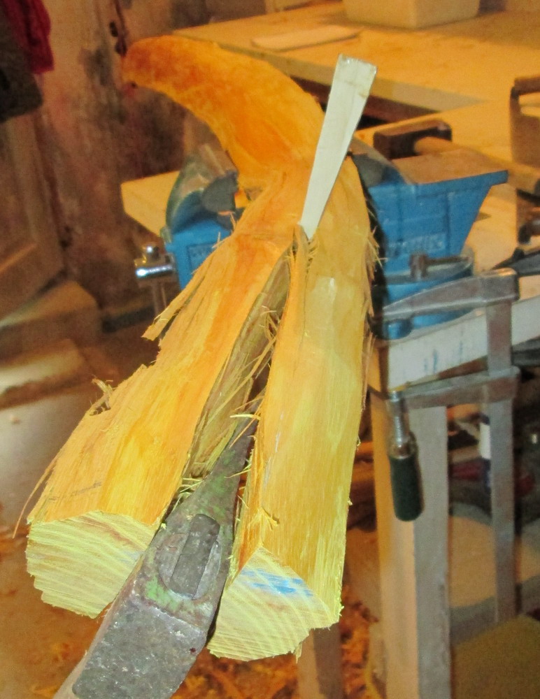

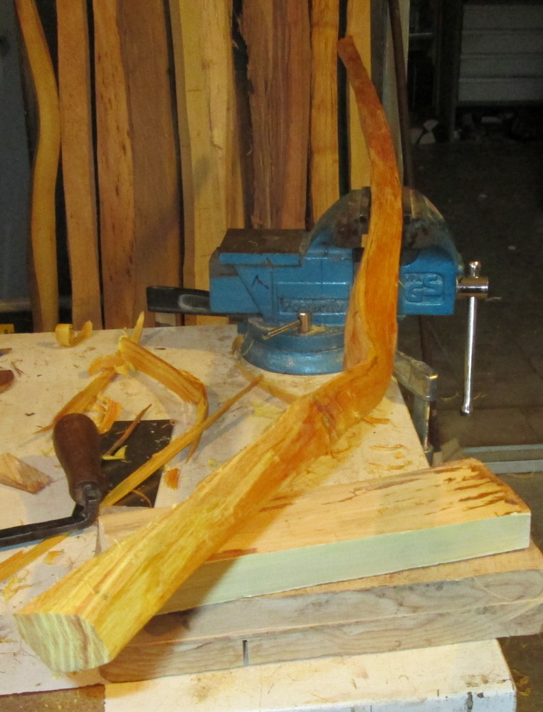

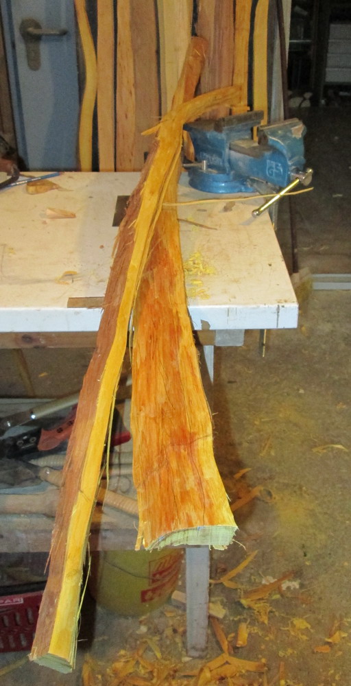

So ich will auch wieder ein bisschen weiter machen.
Ich hatte ja meinen Stave zu anfangs gespalten und da ist ein recht beachtliches Stück übrig geblieben.
Mal sehen was sich daraus machen läßt.
erst mal wird der Rückenring freigelegt
an manchen Stellen nicht ganz einfach

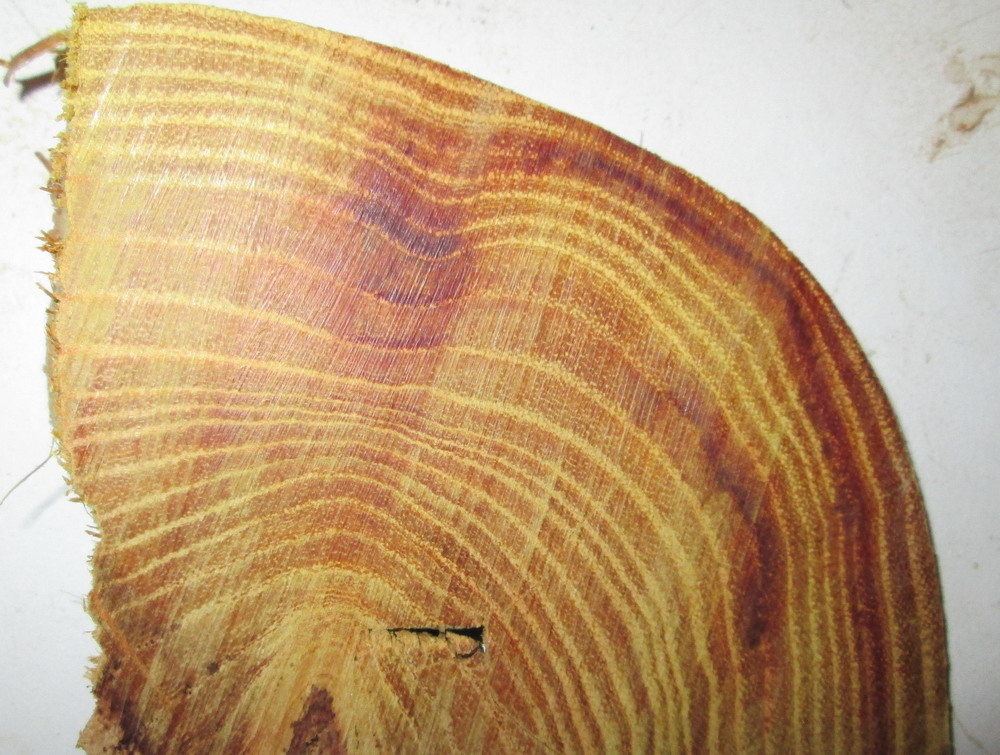

am Querschnitt sieht man auch warum, die Ringe und damit die Oberfläche des Rückens ist sehr unregelmäßig.
nach dem groben freilegen des Rückenrings wird der Stave auf 145cm eingekürzt

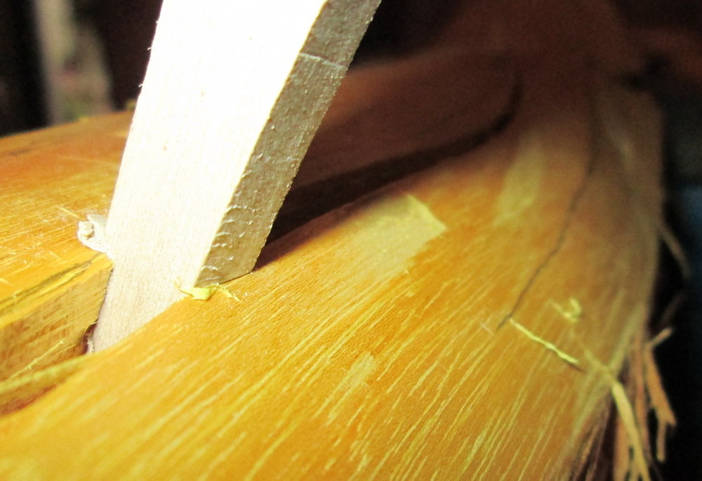

nachdem mir Firestormmds Riss so gefallen hat, mach ich mir auch so einen :)
der Riss tut so circa das was ich will

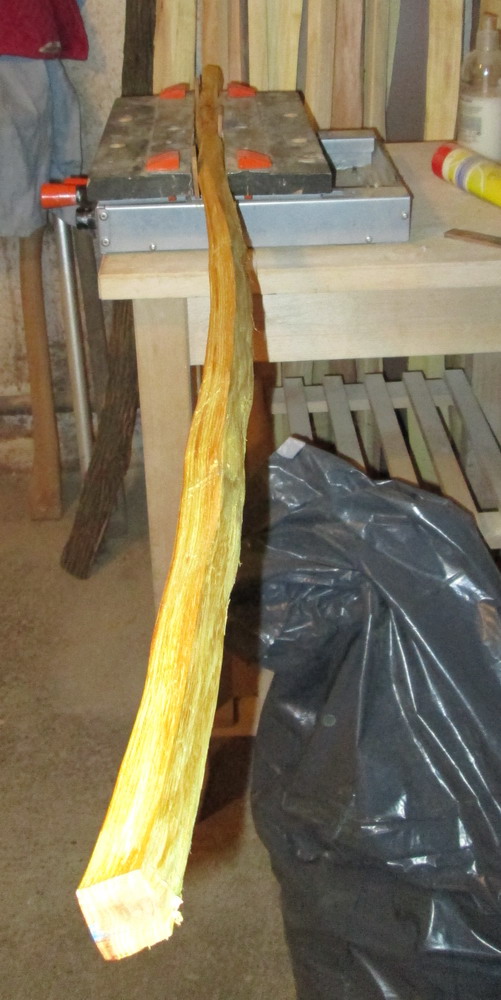

so nun hab ich 2 krumme Stöckchen :) eines wird mal zur Seite gelegt,
das andere über die ganze Länge auf ca 3 cm Breite und Dicke gebracht.
das Ding ist in alle Himmelsrichtungen krumm und hat eine Drehung von 100 Grad auf 145cm

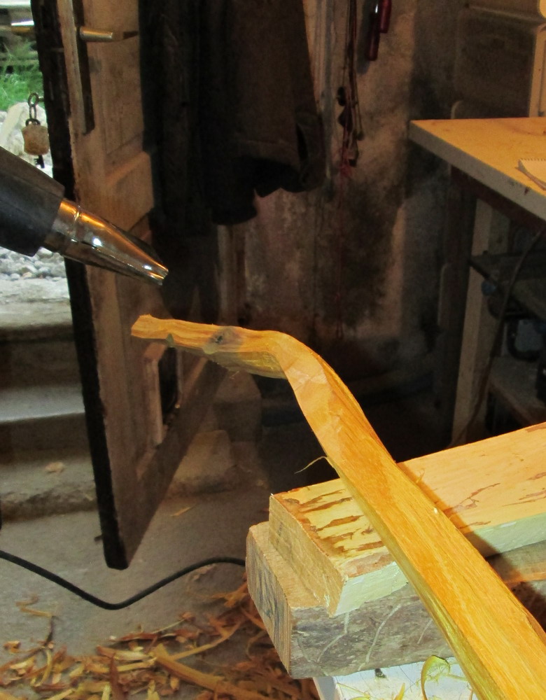

also mal feste draufheizen :)
und mit etwas Gewaltanwendung mal irgendwie gerader machen.
Soweit bin ich gestern gekommen.
