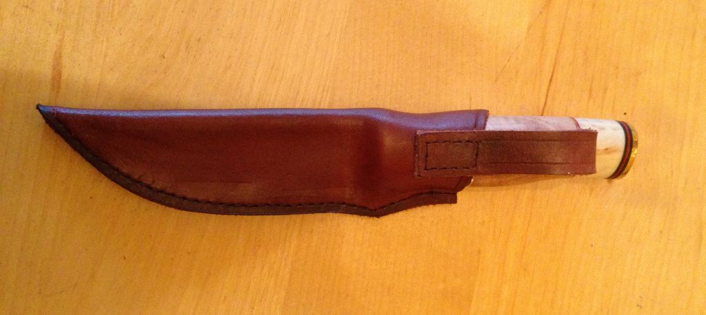

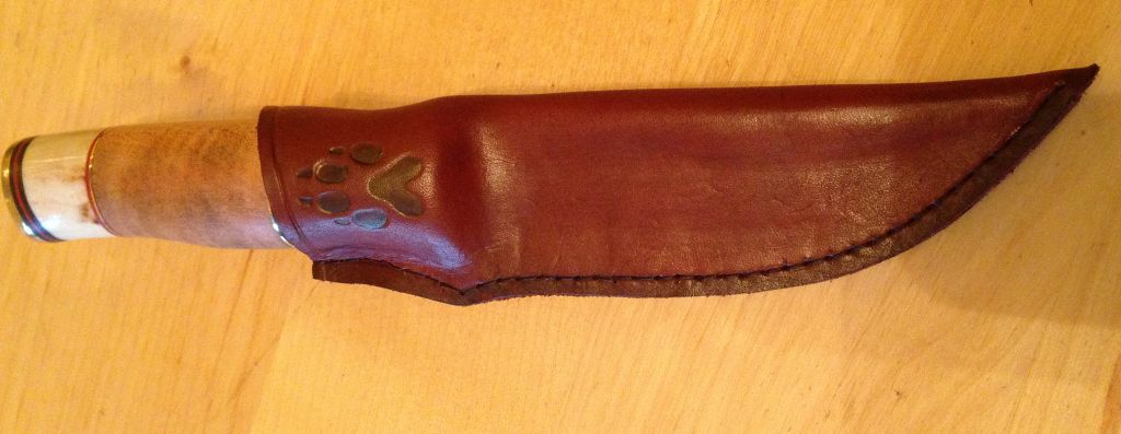

Ich habe eine Messerscheide gebastelt, für das Messer, das mir MoeM gemacht hat. Nochmal vielen Dank an MoeM , es ist wunderschön.
Ich wollte die Scheide eigendlich richtig punzieren, hab mich aber etwas verzettelt. Ich hatte das Leder schon nass gemacht, damit ich es ans Messer anpassen kann. Ja, aber dann konnte ich es nicht mehr punzieren. ::) Ich hätte es erst punzieren sollen und dann ans Messer anpassen. Naja, versuch macht kluch, wie ihr immer sagt. So ist halt nur ne Wolfstatze drauf.
Aber so schlecht ist es auch nicht geworden. :D
Ich habe leider keine Fotos von den einzelnen Arbeitschritten, habs bei der Tüfftelei einfach vergessen.

Also ich find die Scheide richtig cool.
Viel mehr als die Wolfstatze hätte ich persönlich da auch gar nicht draufgemacht!

Oh sehr schön, ich hätts fast übersehen...
Ich nehm mal an, dass es durch den Fingerschutz auch in der kurzen gut hält?!
Persöhnlich gefallen mir die "puukko sheats" bei denen nur ein kleiner Teil des Messers herausragt am besten- mit der charakteristischen Seitennaht und einer Öse zum anhängen. Zieht sich zwar weniger komfortabel aber selbst die tonnigen "Originalgriffe" sitzen bombig.

Hält richtig fest in der Scheide. Wollte ja auch erst so was mit einer Seitennaht machen, nur das Inlay war mir dafür, sagen wir mal, zu klobig. Und wusste nicht wie man bei ner Seitennaht , nen relativ dünnen Schutz, wegen des durchschneidens, da rein bekommt. Deshalb ohne Inlay mit nem eingearbeiteten Durchschnittschutz aus Leder.

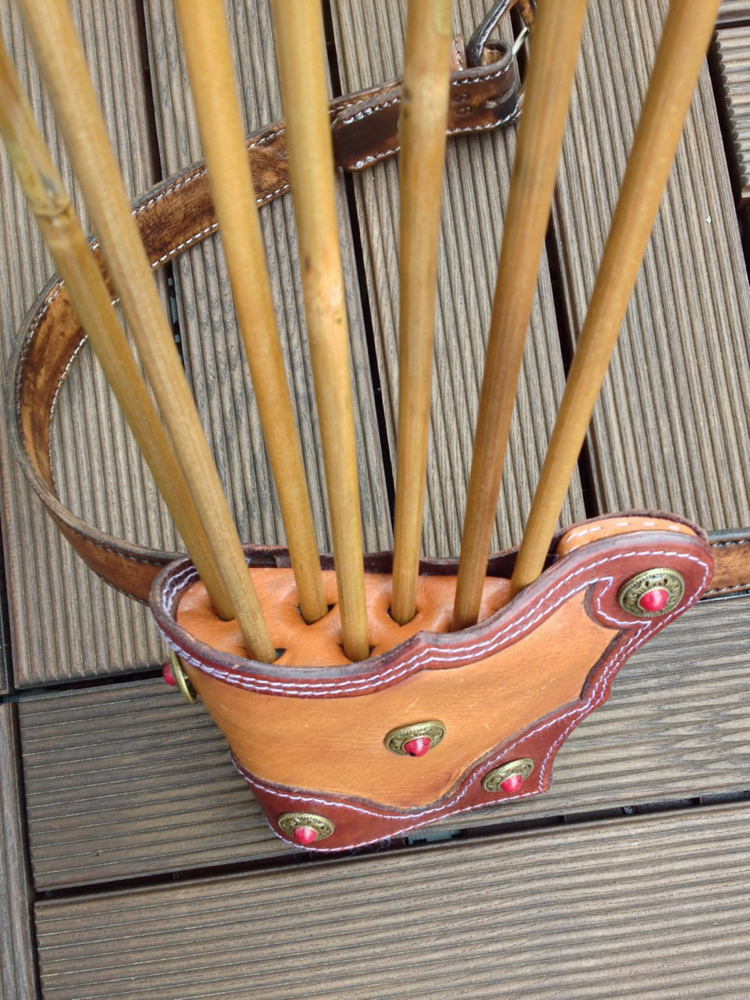

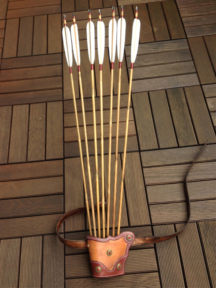

Nach ein paar Jahren Abstinenz möchte ich gerne wieder im Atelier aktiver werden. Hier mal der Köcher, den ich für meine Klamotten auf dem Mittelalter Markt in Luzern gemacht hab:

Hallo Fjodor
Der sieht aber klasse aus.
Das könnte genau das Teil sein welches ich suche.
Wie trägt sich der Köcher?Wie verhält er sich wenn man sich bückt?
Könntest du vielleicht eine kleine Bauanleitung hier ins Forum setzen?
Würde mich über deine Beschreibung sehr freuen.

Hallo Fischtnix.
Der Köcher wird mit einem Gürtel am Rücken getragen, wie im unteren Bild ersichtlich. Die Pfeile kommen Dir so nie in den Weg. Das einzig etwas unbequeme ist die Pfiele wieder in den Köcher zurück zu stecken, das ist ein Gefummel, geht aber mit etwas Übung dann auch eleganter.
Zum Bau habe ich ein Stück Danage genommen, Löcher 'rein geschnitten für die Pfeile (mit einem angeschärften Alupfeilschaft), dann das Teil in eine passende Form geschliffen (frei Auge nach Bildern aus dem Internet), dann Leder darum gelegt, zugeschnitten, Zierleder aufgenäht, Seite und Boden von Hand angenäht, etwas nachgefärbt, hinten Schlitze eingeschnitten um den Gürtel durchziehen zu können, dünnes Holzplättchen in den Boden eingepasst, alles montiert und fertig.
