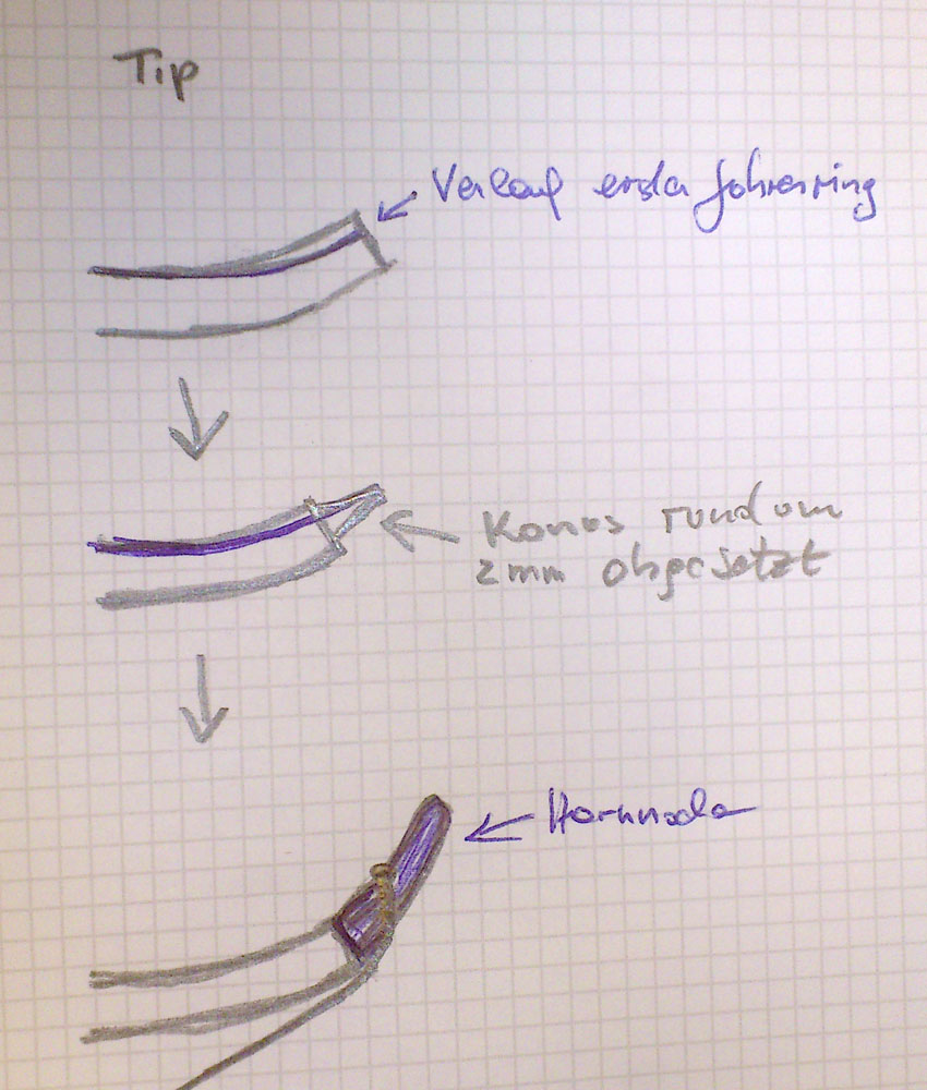

Wenn du die vollen 138cm NN nutzen willst kannst du so vorgehen:
dafür musst du beim Freilegen des Jahresrings auf den letzten 3 cm einen Ring über dem ersten stehen lassen, kann im Notfall auch ein Teilverkernter sein.
@Heimwerker, jup erst tillern bis 26", dann Flips rein (die letzten 5-7 cm 20-30 Grad nach vorne) und sich dann vorsichtig rantasten an den Auszug, wenn bei wieder 26" der Mut aussetzt, Sehne drauf
