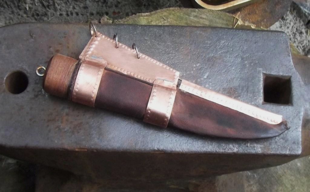

eddytwobows
Beiträge: 4299
Re: Messer die 6. - (ab 24.06.2012)
Beitrag von eddytwobows »
So denn, hier ist Nr. 2, Art Gotland...
Gehärtet wurde die Scheide / das Leder diesmal ausschließlich mit heißem Bienenwachs...
In Ermangelung von Kupfernietstiften habe ich die Streifen Geklammert und die Scheidenspitze geklebt u. gelötet
sowie den Rand schlicht vernäht...
Deswegen auch "A" wie Art und nicht "a" wie authentisch... ;) :D :D :D
etb
MoeM
Beiträge: 2734
Beitrag von MoeM »
Sehen doch schon recht a/A aus Eddy, sei nicht so hart mit dir... Ich mag die Art der Scheiden als auch Messer- vermutlich durch den unübersehbar nordischen einschlag.
Wie befestigst du die Kupferaplikationen, bzw. geklammert will sagen drüber und zugebogen? Wär mal was für ein A Puukko, bis ich scrimshawn erlern hab (also in diesem Laben nicht mehr^^)
